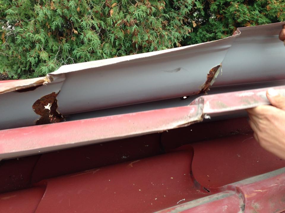

Re: Выбор металла

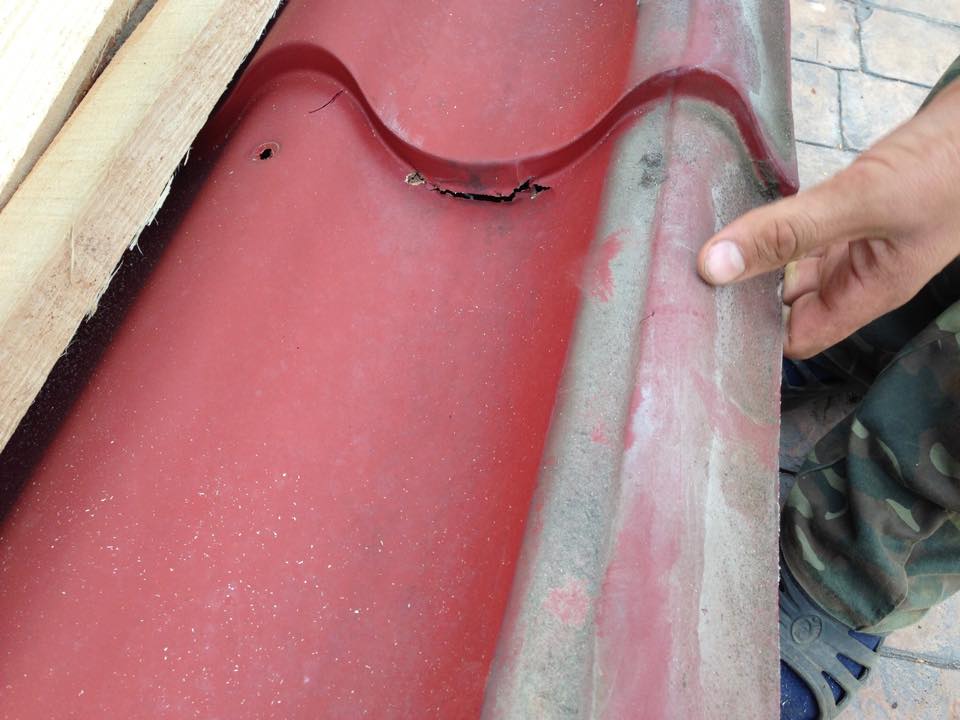

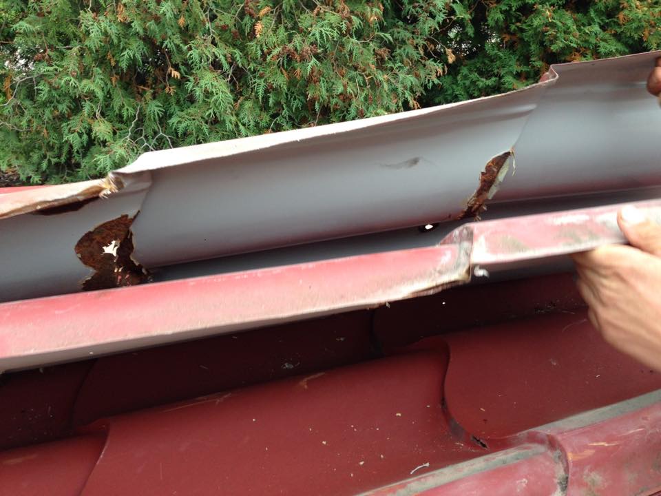

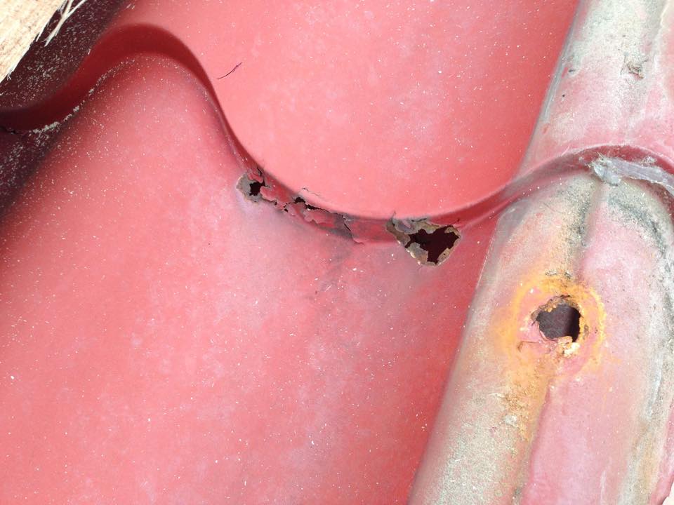

К вопросу, что с выбором металла надо быть аккуратнее
ВОт что обнаружили коллеги с Украины. 8 лет на кровле!
Правда понять чье это изделие пока не удалось..

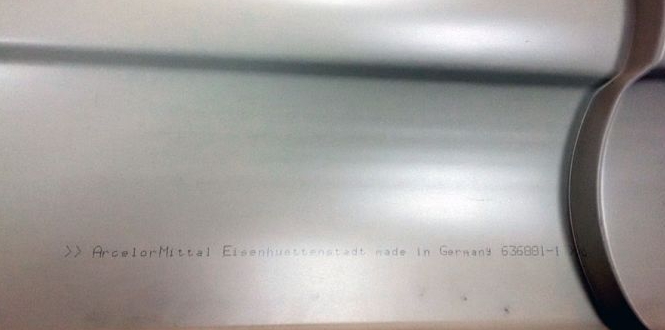

Кировградец писал(а):А кого еще маркировка на листе есть?
Например, Glinmet для изготовления металлочерепицы использует в качестве сырья продукцию немецкого завода ArcelorMittal Eisenhüttenstadt GmbH. Немцы педантичны и маркируют каждый стальной лист.
Re: Выбор металла
Glinmet это я так понимаю Польша!?
А в России они разве представлены?
или может кто еще делает из мч из стали ArcelorMittal?

Metallist писал(а):К вопросу, что с выбором металла надо быть аккуратнее
Да, халтура. А наверное по цене была как 0,5 мм. толщиной

Metallist писал(а):...или может кто еще делает из мч из стали ArcelorMittal?
Grand Line работает с Бельгийским заводом ArcelorMittal
