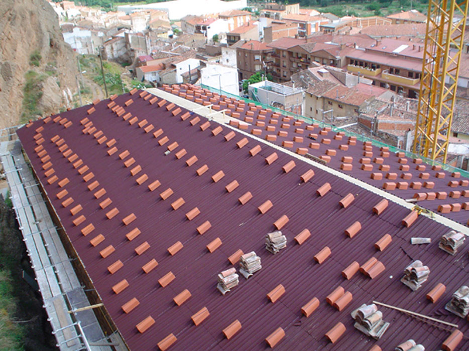

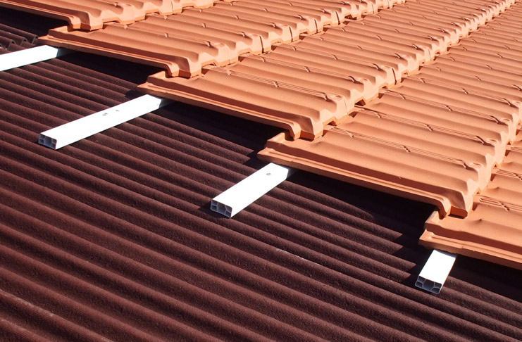

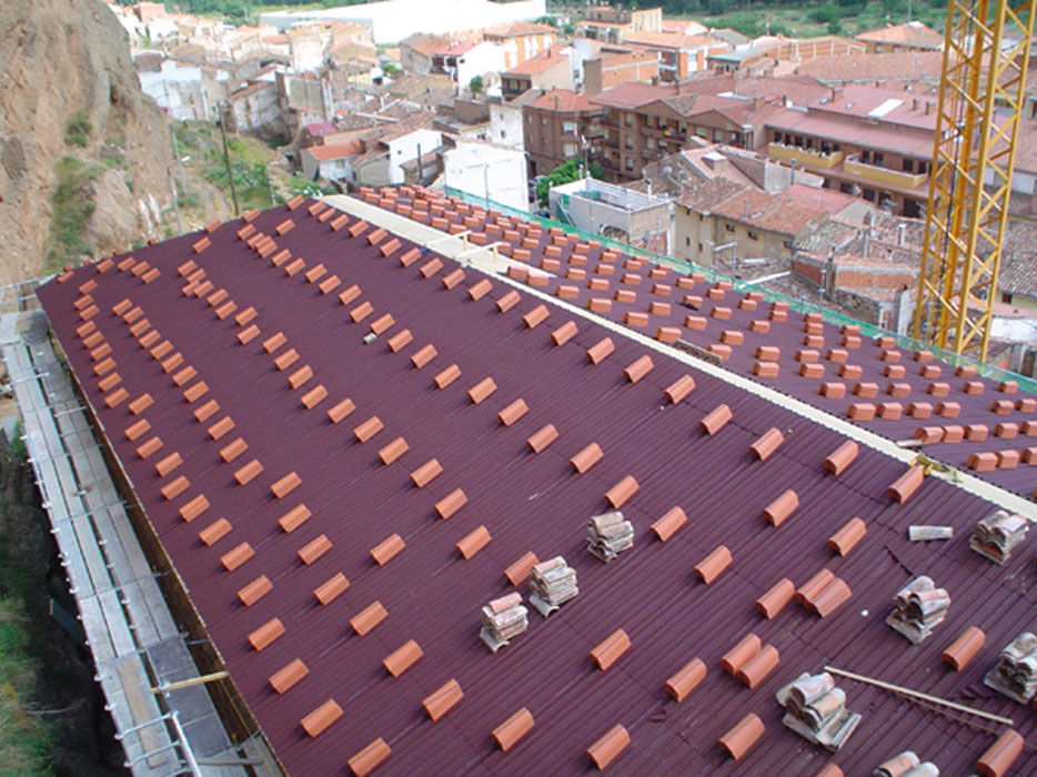

Интересно, что на родине ондулина именно он использовался как подложка - нижний слой под керамическую черепицу. См. фото!!!
И только у нас из ондулина умудрились "сделать" суперпупер кровельный материал.
Кто не верит читайте ссылки
http://www.archiproducts.com/en/product ... talia.html
http://www.construnario.com/notiweb/225 ... Ur_0GdIvvU
http://es.onduline.com/impermeabilizaci ... -bajo-teja
Burbon
Re: Обрешетка для ондулина
Из чего обрешетка на данном фото? Это практикуется периодически или только на ондулин или на просторах Италии?

Вообще-то говоря, в Италии и юге Франции, где применяется такая подконструкция из ондулина и его аналогов, снега совсем мало...
