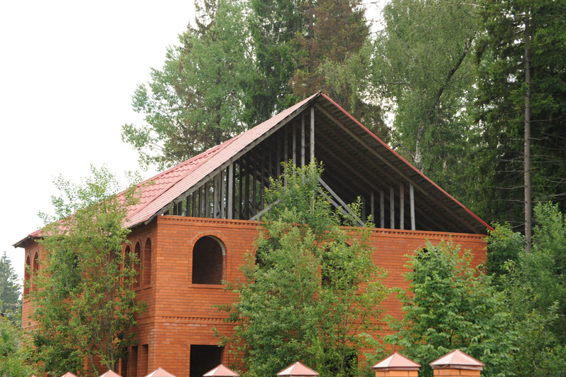

Летом купили недостроенный дом. Пока оформляли все документы уж осень кончается. Возник вопрос по крыше. Можно ли что-то сделать с ней или лучше снести и выполнить заново?!

А Вам нужен мансардный этаж или кровля должна быть холодной? Если холодной, то надо смотреть состояние стропильной части.
Но судя по фото отдает таджикстроем.

Хотелось бы получить нормальный мансардный этаж с двумя комнатами. Еще хочется окна мансардные поставить.

Судя по фото я бы посоветовал демонтировать. Отсутствует антиконденсатная мембрана, вентзазор и т.д. и т.п.
Лучше зделать новую чем реронструировать старую дешевле и надёжней будет. Себе же строите!

Поддерживаю коллег. Если хотите мансарду, то одназначно переделка.
Если холодная кровля, то может и был бы смысл поколдовать, чтобы сделать из г..... конфетку.

Полностью согласен с коллегами. Переделка однозначная. К предыдущим доводам надо добавить не нормативное сечение деталей стропильной системы и её сборка.
Re: Недострой
Важно знать не только состояние стропильной конструкции, но и стен. Не начали ли они разрушаться пока дом стоял? Какие нагрузки способны выдержать? Ведь если Вы планируете мансардный этаж, внутренние перегородки Вас вряд ли порадуют, а значит основная нагрузка кровли пойдет на стены.
