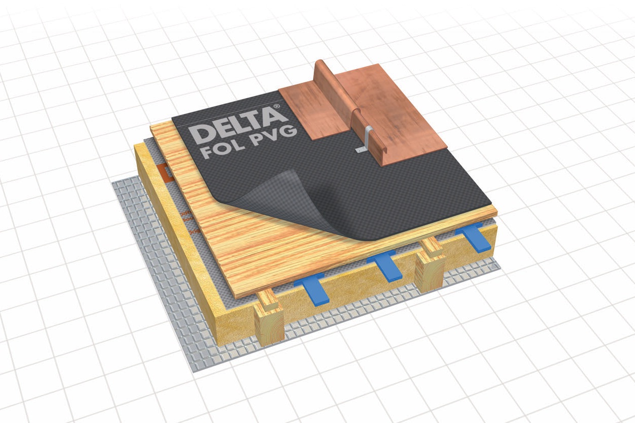

wolfdemar13 писал(а):...Хотя для многих вариантов изделий из меди попадание следов от средств огнезащиты на поверхность - СМЕРТЕЛЬНО !!!!
Для исключения контакта меди и химических средств защиты древесины используют разделительный слой из битуминизированных или полимерных плёнок. Последние предпочтительнее благодаря высокой прочности, большого размера рулонов и возможности работать в любую погоду.
Огромное спасибо за подсказку !!! не знал !!!
за язвительность прошу извинить.
Вы для меня такую вещь написали с красивой картинкой.... А я когда вижу, как люди с обработанной антипиренами обрешетки идут на "оксид"...или на "патину". Сразу в голове всплывают слова песни - что то там про то - и зачем автомат оставил в армии , лучше было бы его в жизни нынешней попользовать...
А на сайты многих "товарисчей" пишущих про медь не заходили ? Часто пишут - " медь не нуждается в разделительной пленке !!!!"
А я ВСЕГДА в своих постах пишу - для меди разделительная пленка нужна ВСЕГДА. Но вовсе не потому , что медь может как то на обрешетку повлиять. А как раз наоборот, чтобы плохая обрешетка не повлияла на медь, чтобы скрыть огрехи обрешетки, чтобы не дать возможности конденсату воздействовать на обрешетку ( с последующим обратным воздействием на металл ).
Да. И кстати...
....возможности работать в любую погоду
Пленки не укладывают в ЛЮБУЮ погоду. Пленки в ОБЯЗАТЕЛЬНОМ варианте необходимо укладывать на СУХУЮ обрешетку. Саму медь можно в дождь .

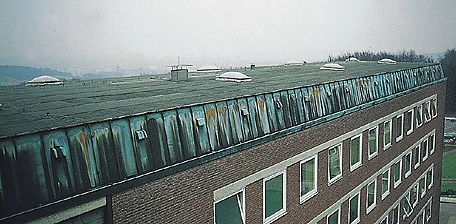

Re: Лес, пиломатериалы
[/quote]А почему смертельно? У меня на одном объекте был такой случай, на медный водослив попала огнезащита. Она просто теперь выглядить как патинированная, и вроде бы все. Или она начинает разрушаться?[/quote]
Медь разрушаться не будет - можно не волноваться. Речь идет об особых материалах - TECU Oxid, TECU Patina. Где попадание всяких разных материалов ( химических ) может привести к повреждению слоя патины или оксида. Кстати, очень плохо себя ведет битум. Когда с разогретого битума идут на медь - вид сразу портится ( битум смывает оксидацию , и не дает появляться патине - что приводит к очень некрасивым последствиям.
видно, что в отдельных местах "свежая" медь. это так называемая " битумная" коррозия. Медь в таком варианте служит на много меньше положенного.
BATIS писал(а):Хотя для многих вариантов изделий из меди попадание следов от средств огнезащиты на поверхность - СМЕРТЕЛЬНО !!!!
Объясните пожалуйста, как может огнезащита попасть на финишное покрытие? Это надо очень сильно постараться, или полностью не соблюдать технологию монтажа.
Ух прикреплю скоро фоточку. Там как раз наглядно показано как попало и что произошло.
сделайте доброе дело ! Глаза бы мои не смотрели !!!
