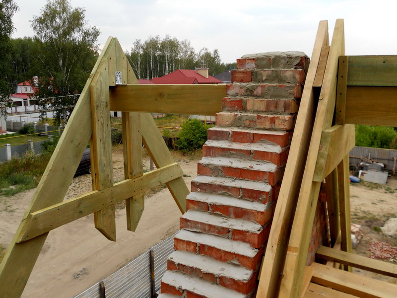

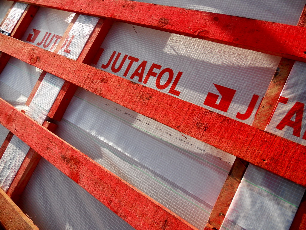

Выкладываю фото одного из наших простейших объектов.
Re: Составные стропила - требуется опыт монтажа сложных узлов
Не совсем понимаю зачем Вы это делаете. Ведь помимо того, что контрбрус удваивается в объеме, вы дополнительно дырявите гидроизоляцию, а вероятность намокания деревяшек при такой схеме также увиличивается!!!!
Дело вовсе не в нюансах монтажа гидроизоляции. При создании ХЧ мы используем именно составные стропила, поэтому в принципе от пленки можно отказаться. Кто назовет преимущества возведения таких систем? Что касается расхода контрбруса, то мы используем сечение 40х25 мм, который получают из отходов древесины. При этом контрбрус на объект привозят упакованный, стянутый и строганый. Если монтажник посчитает возведение данной системы довольно трудоемкой, это уже не кровельщик, а предприниматель. Складывается ощущение что все фермы в России возводят из бревен громадного сечения, возникает вопрос, зачем используют такие сечения? Кто перечислит преимущества составных стропил?

penzatile писал(а):Дело вовсе не в нюансах монтажа гидроизоляции. При создании ХЧ мы используем именно составные стропила, поэтому в принципе от пленки можно отказаться. Кто назовет преимущества возведения таких систем? Что касается расхода контрбруса, то мы используем сечение 40х25 мм, который получают из отходов древесины. При этом контрбрус на объект привозят упакованный, стянутый и строганый. Если монтажник посчитает возведение данной системы довольно трудоемкой, это уже не кровельщик, а предприниматель. Складывается ощущение что все фермы в России возводят из бревен громадного сечения, возникает вопрос, зачем используют такие сечения? Кто перечислит преимущества составных стропил?
А что-то не похож по фото контрбрус на строганый!?
По мне лучше вообще гидру не делать, чем такую. Тут действительно создается повод для влаги попасть куда не следует.

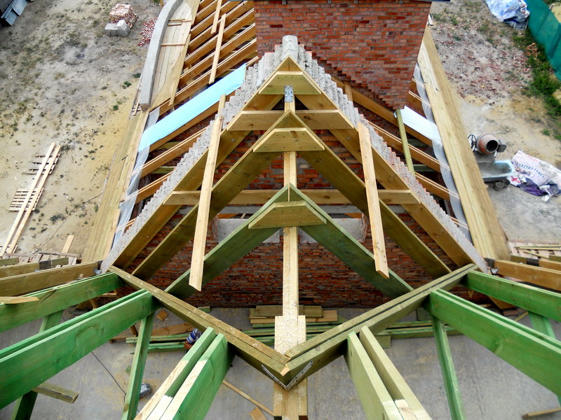

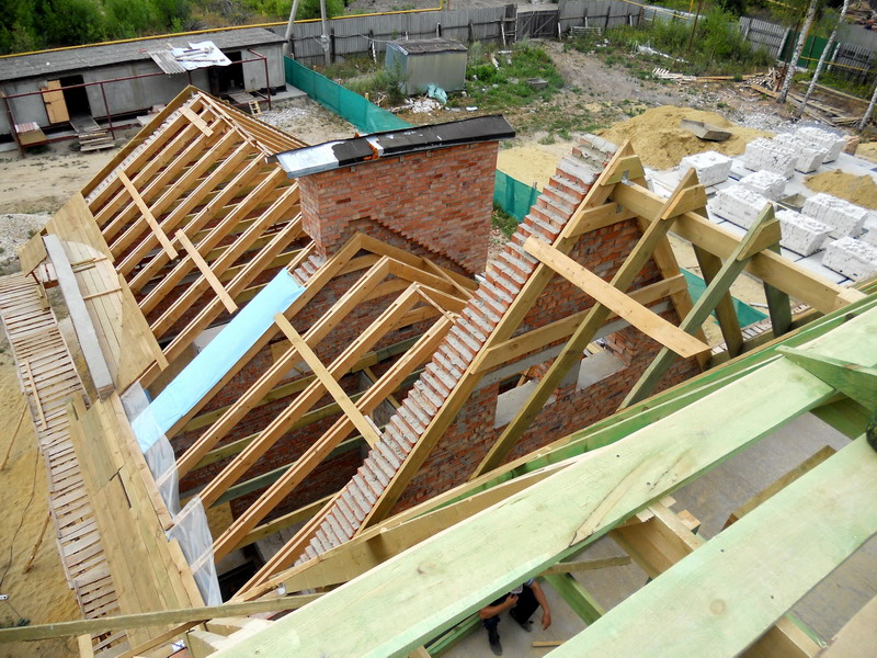

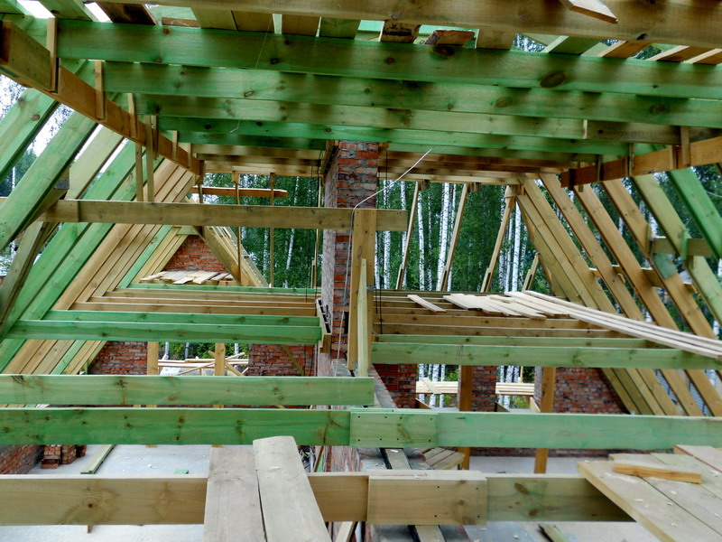

Выкладываю фото нашего сложного объекта, может найдется с кем опытом поделиться по данным фермам...
А в чем тут сложность?
Да и я про тоже, тут сложностей по выполнения узлов никаких нет. Отсутствие стоек в зоне кукушек я также не считаю особой сложностью, но при этом никто такие фермы не возводит. Почему? Может быть это связано с ленью и большими трудопотерями, тогда это уже не кровельщики :) Настоящие кровельщики должны создавать шедевры, а не типа "лепи-быстрей-прокатит-бабки получим и домой" :( имхо
