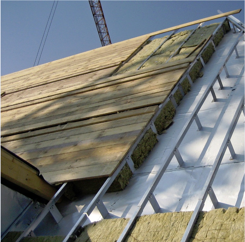

Сталкивался ли кто с таким решением как на фото? Какие материалы использовали и довольнеы ли результатом?

Это все конечно замечательно, но сути моего вопроса не меняет.
Кстати пленок на фото не вижу..
Re: Нестандартное решения верхнего утепления существующей кровли
Фото с подкровельными плёнками есть в статье.
Я, к сожалению, не встречал в РФ подобных конструкций.
Koshalot писал(а):Сталкивался ли кто с таким решением как на фото? Какие материалы использовали и довольнеы ли результатом?
Вам же г. Нестеров ответил. ..В России никто с таким вариантом не встречался, поэтому ответить не могут...
А пленок там две - одной пока нет. В процессе - гидроизоляционная по дереву. На стыке с бетоном (перед теплоизоляцией) - самоклеющаяся битумная - толстая - мм 3 толщиной.
