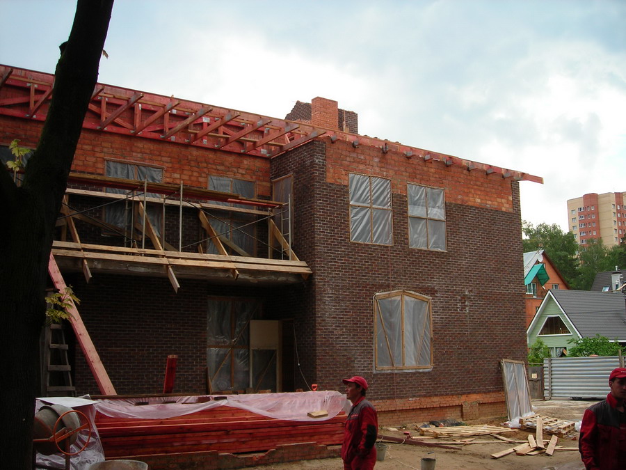

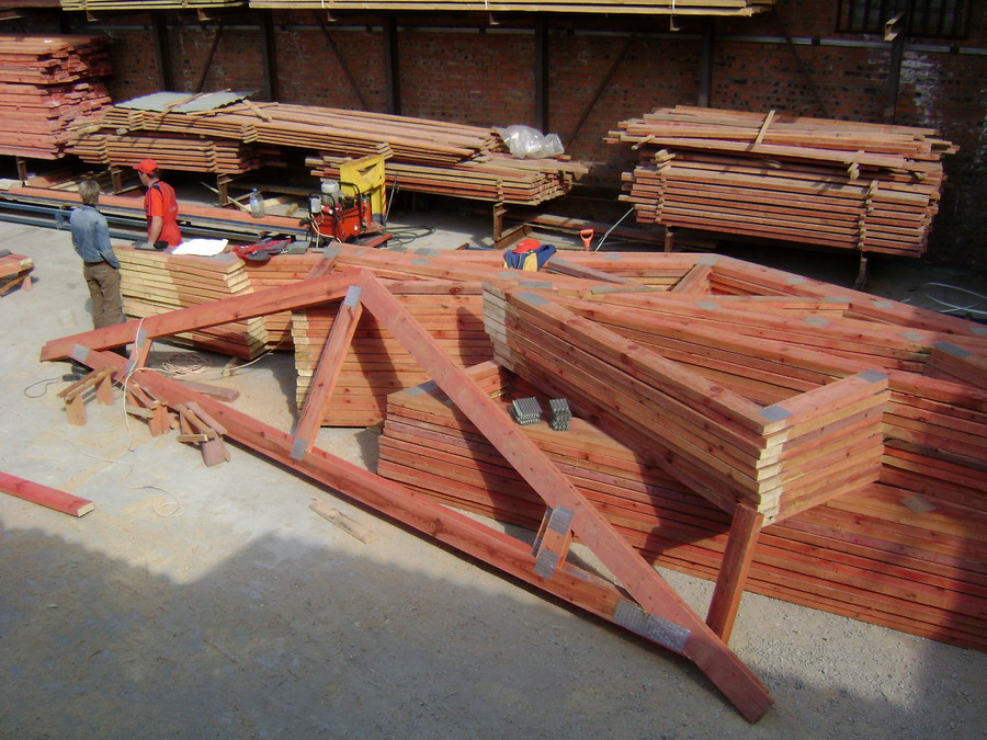

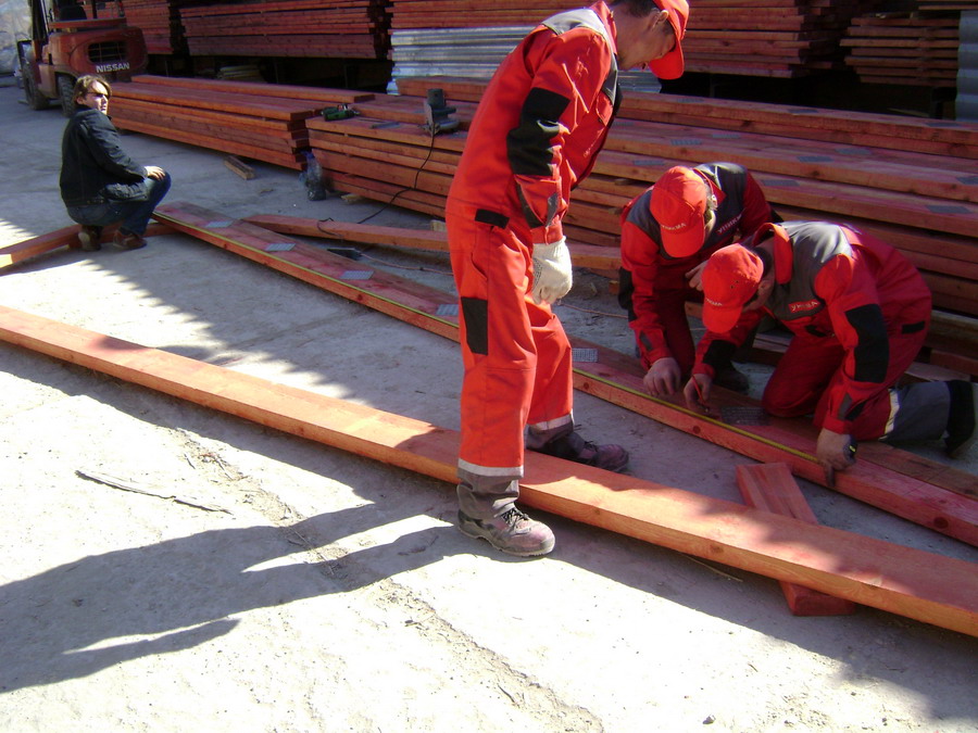

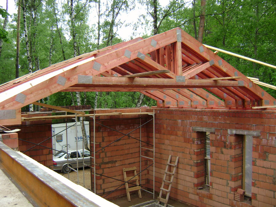

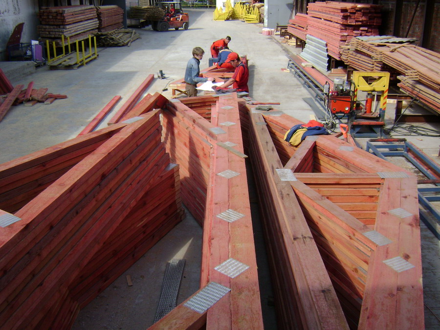

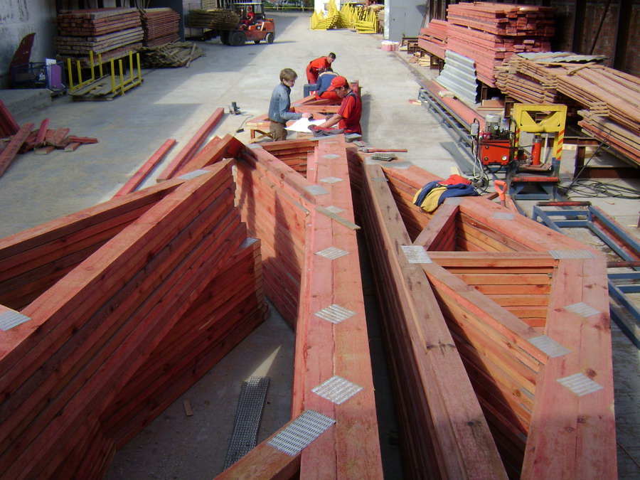

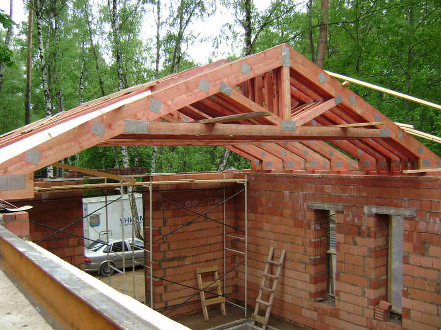

Doctors, а какими тогда нормативными или другими документами регулируется правильность и технологии возведения ферм (?) У нас многое что давно морально устарело. Согласен с тем, что если заказчик захочет в последующем через несколько лет превратить холодный чердак в жилую мансарду будет немного больше трудопотерей по утеплению составных стропил. Из последних печатных изданий по конструкциям ферм хорошего содержания нарыл только "Конструкции крыш. Стропильные системы", Савельев А.А., 2009 г., 120 стр. Все остальные книги и пособия "дедовского периода". Как вариант составные стропила можно заменить на сдвоенные/строенные/счетверненные БЕЗ ЕДИНОГО ГВОЗДЯ с применением зубчатых пластин (!). Объект возводила Уникма в 2008 году в Королеве. Одно неудобство - глубокие карнизы сложно выполнить (см. фото).

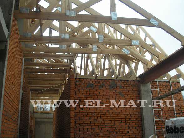

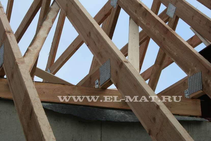

Вот похожая составная стропильная система сделанная нашими специалистами.

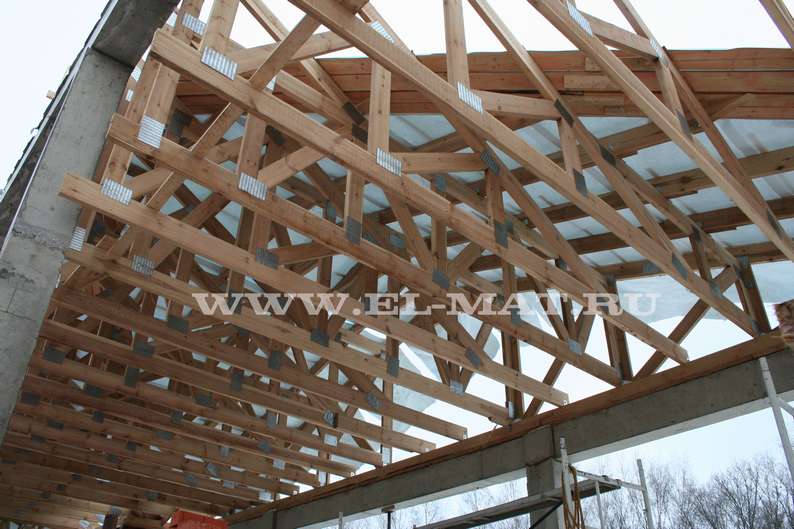

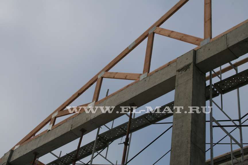

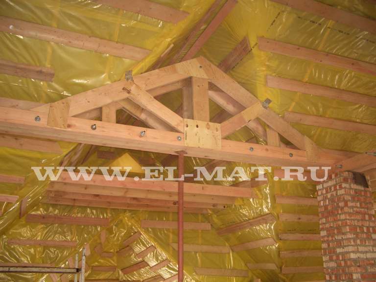

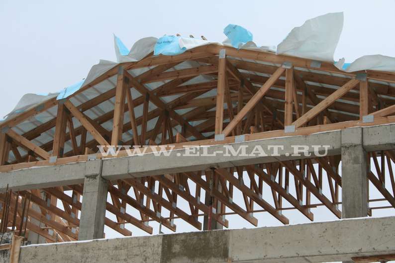

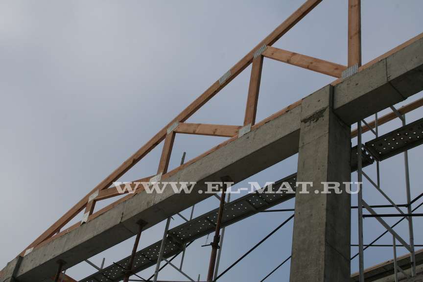

Вот еще вариант, но уже без зубчатых пластин.

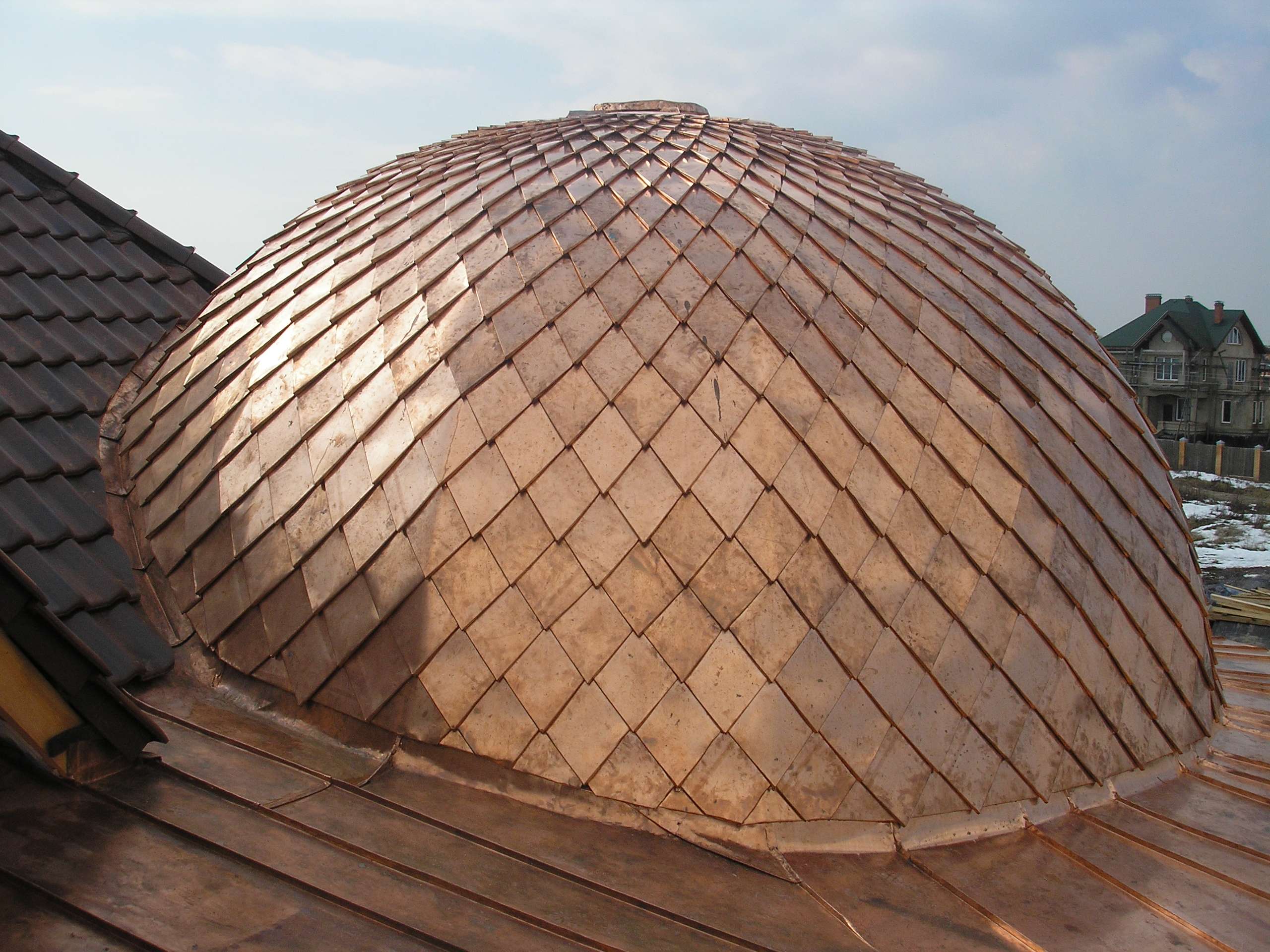

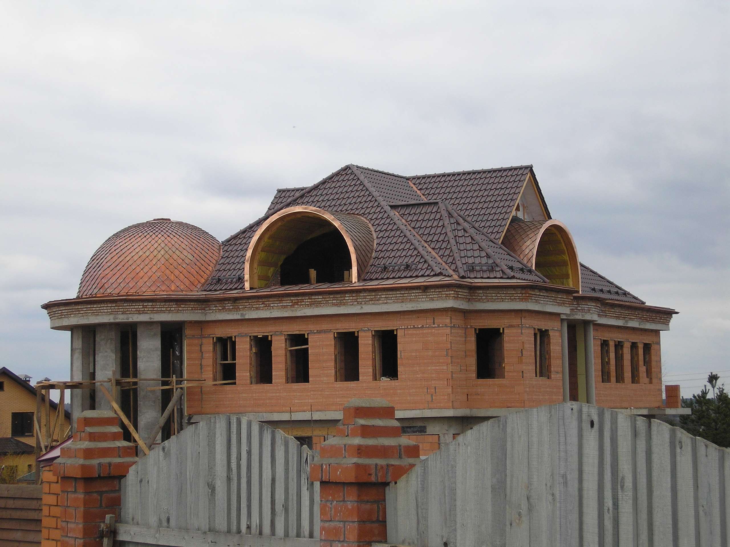

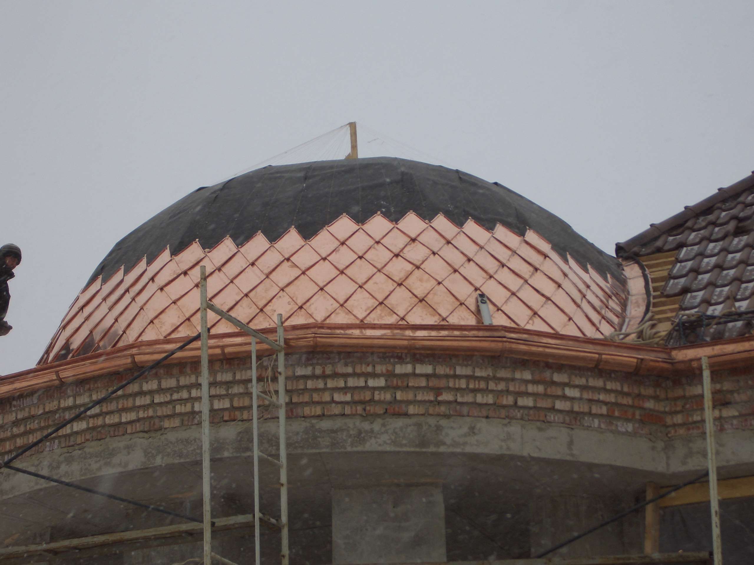

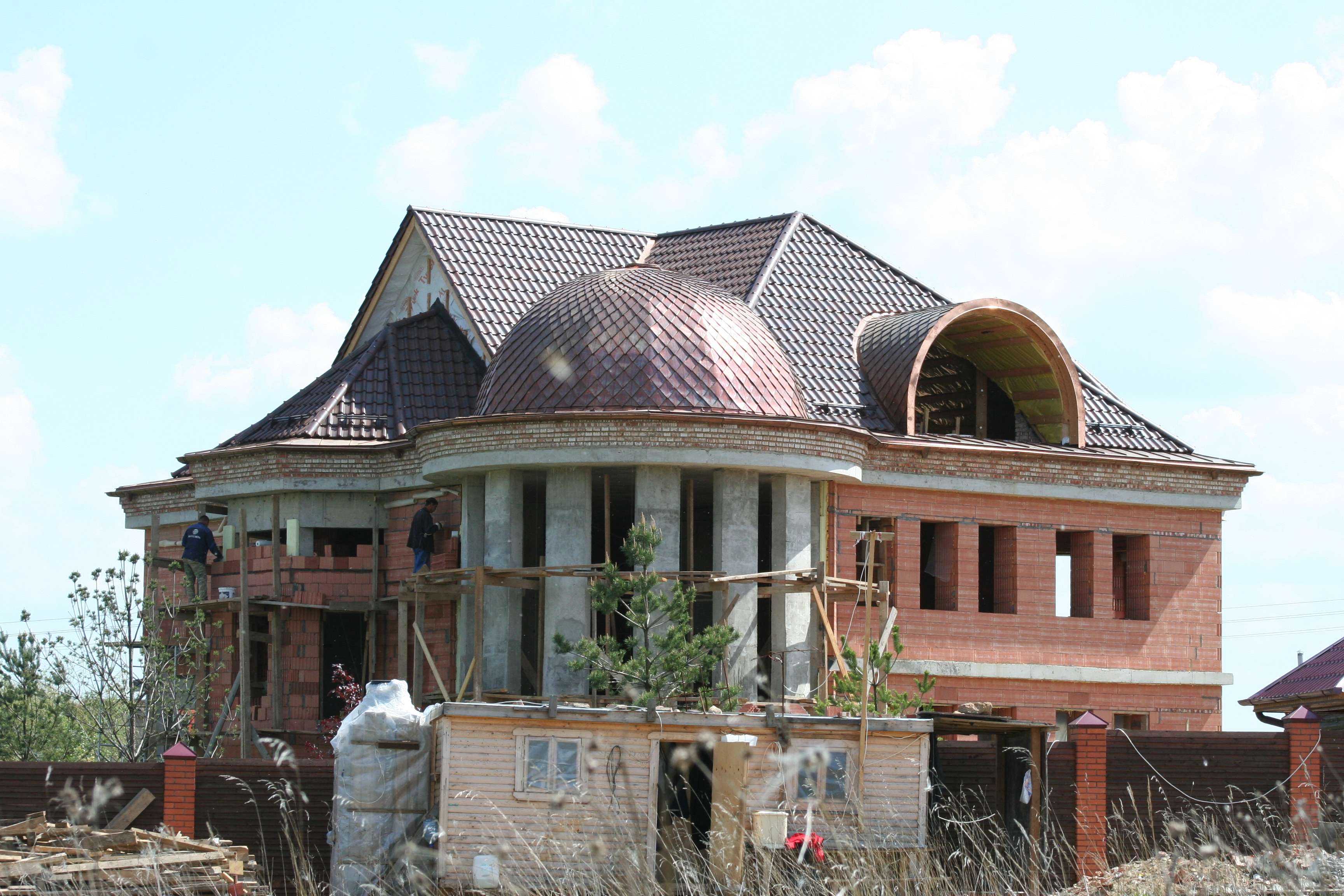

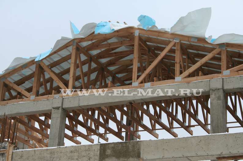

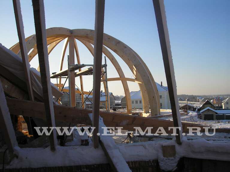

Вот еще купол составной.
Re: Составные стропила - требуется опыт монтажа сложных узлов
masterroofer, вы Элмат? Может вы Олег Беда? Если да, тогда респект Вам и уважуха :-) Хотелось бы увидеть более подробные фотЫ по куполу с комментариями :) Буду благодарен Вам по обмену опытом!

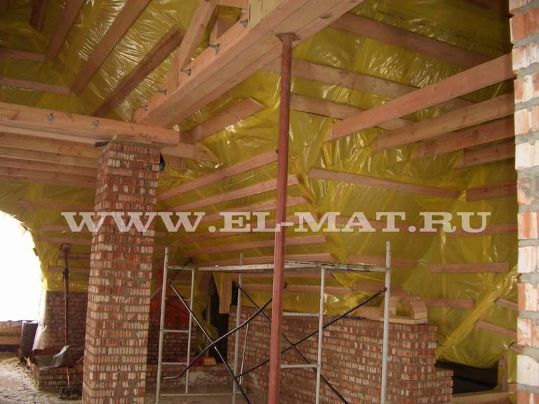

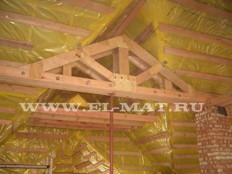

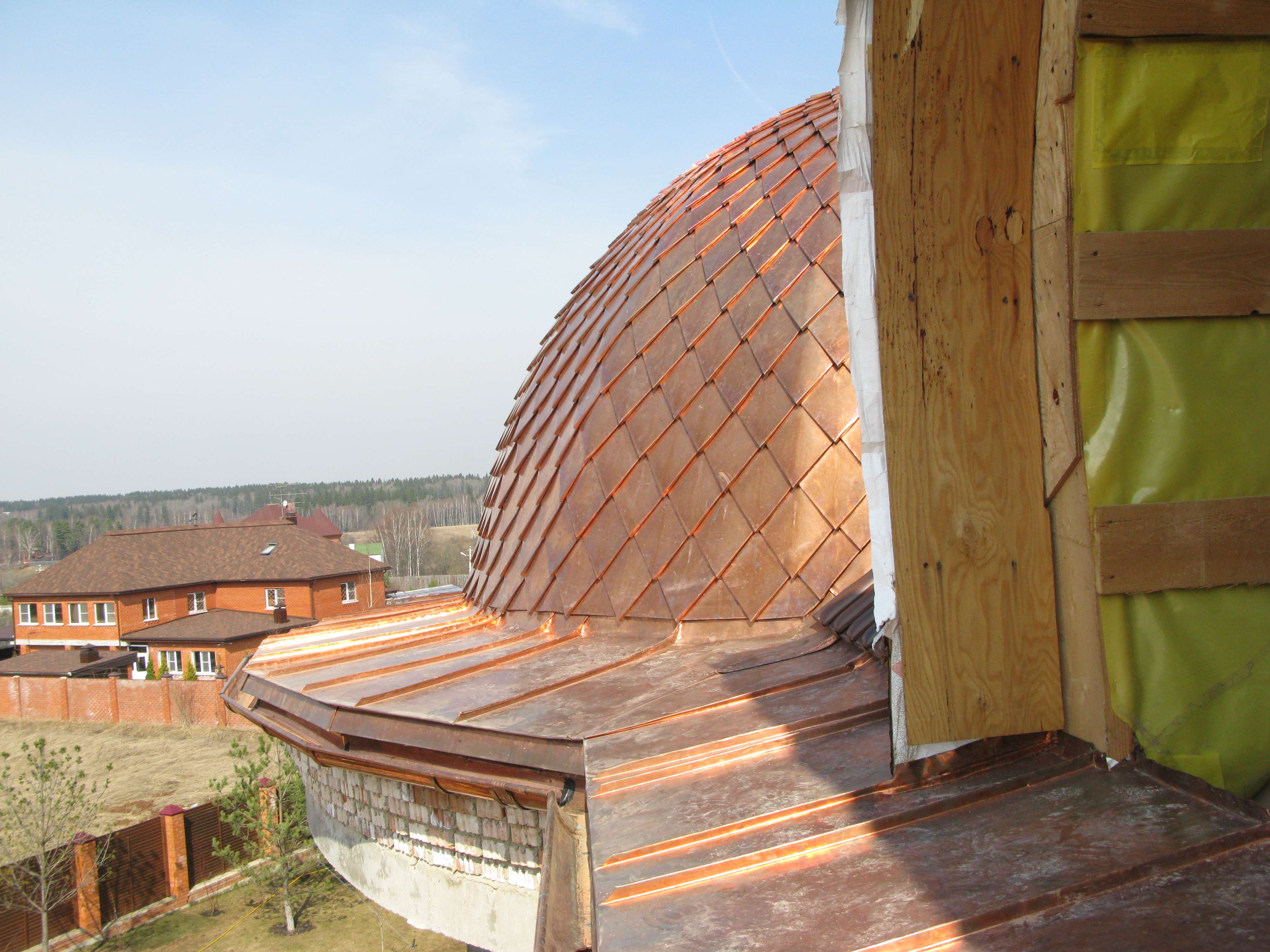

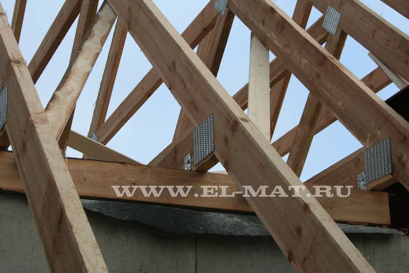

Вот, что удалось найти по куполу, по стропилке купола больше фотографий нет.
masterroofer писал(а):Вот, что удалось найти по куполу, по стропилке купола больше фотографий нет.
Александр Ефимов, благодарен MASTERROOFER`у за предоставленные фотЫ! Игорь напиши мыло свое, хочетсЯ задатЬ некоторыЕ вопросЫ!
