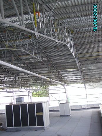

ну так ведь каждый видит эту проблему - исходя из собственного опыта.
Когда Вы работаете под пленкой, и она над Вами на расстоянии полуметра - само собой - проблема !!!! сдохнешь в таком парнике.
А мой опыт говорит о том, что под крышей крышу ремонтировать на много комфортнее и в жару и в холод. В жару легкий бриз продумает, а ты сам скрыт от солнца. А зимой - температура под крышей градусов на 10 выше, чем за "бортом". Что при 25 - 30 градусов минус уже очень хорошо.
на картинках - работа летом - август - дожди ( ливни) ежедневные. Температура воздуха -днем + 30 +35.
работа зимой - температура наружного воздуха - 25 градусов ( и это Мюнхен !!!) Работу полностью остановили, когда температура "ушла " на 30 градусов.
