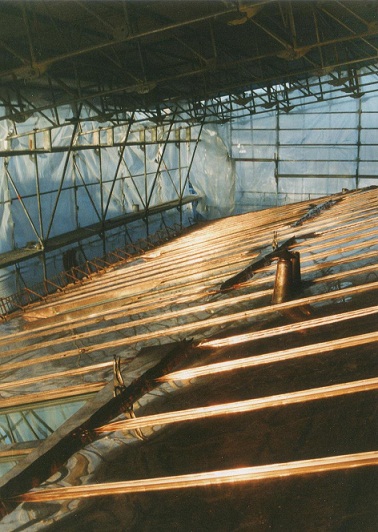

Re: Не все сразу!
уважаемые все !
В который раз пытаемся придумать колесо к велосипеду....Вот так работали при температуре - 22 град.
и постоянный снег...
Но, поскольку объект был очень долгий - месяцев десять...То пришлось и при +35 под этой же крышей работать. А все этажи , кроме верхнего заняты квартирами и офисами - подобное решение оказалось оптимальным. Крышу на время можно разобрать двумя человеками минут за 15. Точно так же - монтаж назад. Работы ведутся вне зависимости от погоды ( вообще никого не интересует - а что за бортом ? ) Материал весь сухой. Квартиры не пролиты.В солнце не так жарко, в дождь не мокро. Снег где то далеко. По поводу стоимости - покупаешь один раз - пользовать можно всю оставшуюся жизнь. А ремонтировать , как мне кажется , в ближайшее будущее придется ох как много домов.
Да - перекрывать можно ширину до 32 метров. Высота не имеет значения. А при производстве кровельных работ любого вида можно параллельно фасадные работы проводить, окна ставить.

wolfdemar13 писал(а): Да - перекрывать можно ширину до 32 метров. Высота не имеет значения. А при производстве кровельных работ любого вида можно параллельно фасадные работы проводить, окна ставить.
Здравствуйте Владимир , подскажите пожалуйста контакт тех кто может поставить данные конструкции в России.
