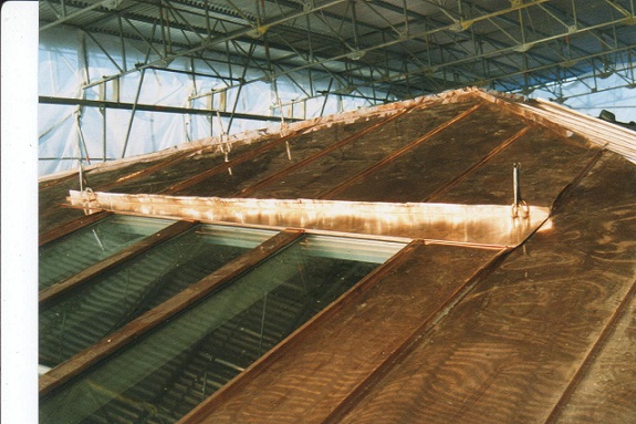

- нормально - так ....специальная конструкция, которая Вас сможет защитить без каких либо проблем...

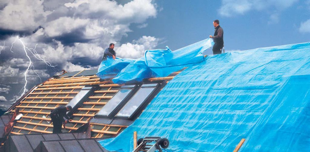

Поддерживаю Wolfdemar13, временная кровля - самое надёжное решение, т.к. на 100% защитит дом от дождя, кроме этого, позволит работать круглосуточно и в любую погоду. Если Вас не смущает стоимость такого сооружения - это лучший вариант.
Использование защитных и укрывных плёнок намного дешевле, достаточно надёжное и простое, но не даёт тех преимуществ, которые есть у временной кровли.
Укрывная плёнка DELTA-DACHPLANE 6х10 м

wolfdemar13 писал(а):....специальная конструкция, которая Вас сможет защитить без каких либо проблем...
Да, я уже видела тут на форуме эти фото. Но покупать такие конструкции для себя естественно мы не будем, а у нас в Бедгороде у строителей таких конструкций нет (насколько я знаю). А существуют ли другие варианты защиты?

А зачем их покупать ? Их и в Европе то имеют только спецы - а остальные ( кому надо ) - берут в аренду.
И в Вашем случае точно также можно поступить. В Москве, в Питере - точно можно найти...

Тогда воспользуйтесь укрывными плёнками.
