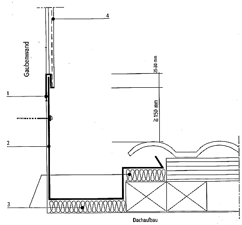

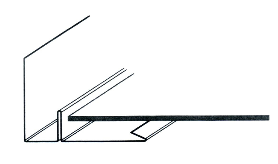

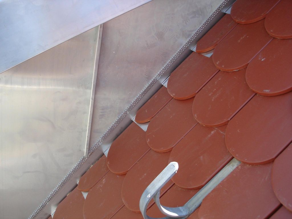

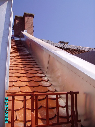

Можно сделать несколькими вариантами:
1. Пристенный заглубленный желобок из металла или планка с бортиком на уровне обрешётки (только при большом угле наклона).

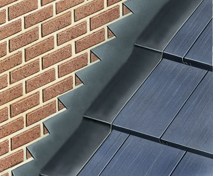

2. Укладка полосы из самоклеящегося алюминия/свинца или медных/свинцовых угловых пластин под каждую черепицу. Материал будет виден только на стене.
3. Накладная планка, в зависимости от угла наклона надо предусмотреть уплотнение зазора между планкой и черепицей.
Детальные узлы, насколько я помню, есть в изданиях Handbuch BRAAS. Если выложенных рисунков не достаточно, попробую завтра отыскать у себя в архиве.

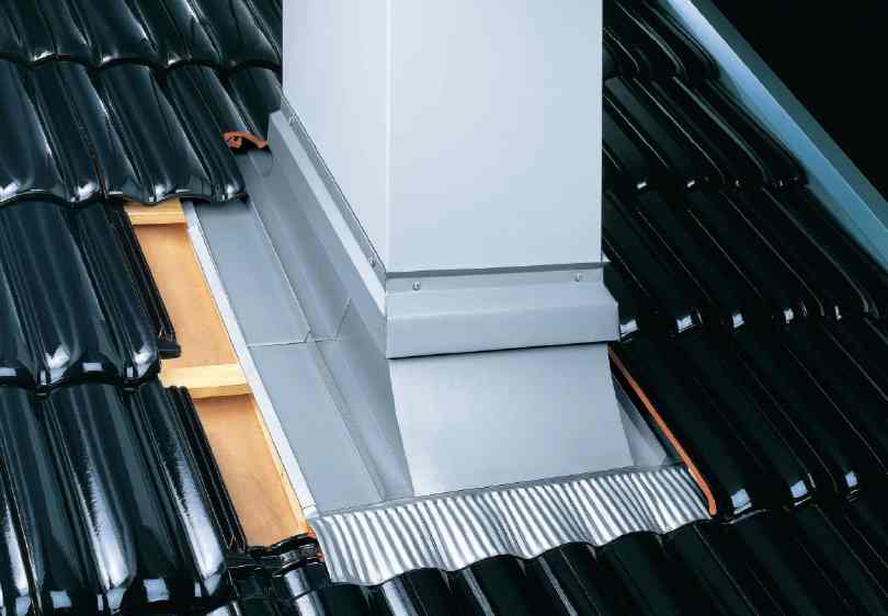

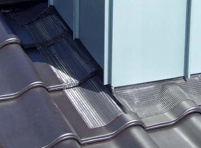

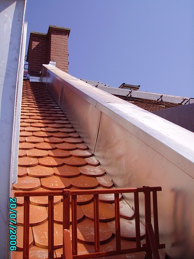

Пристенный желобок на уровне обрешётки

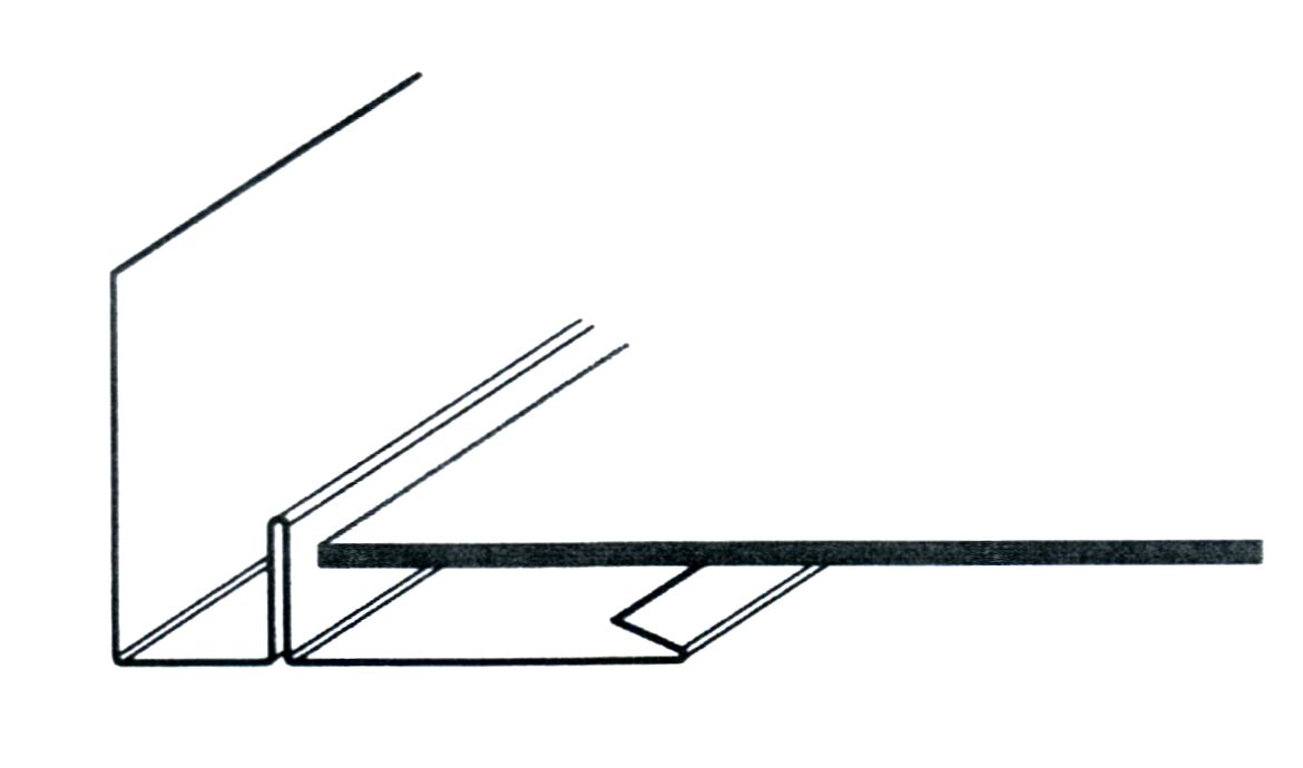

Принципиальная конструкция пристенного желобка.

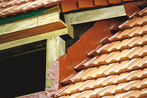

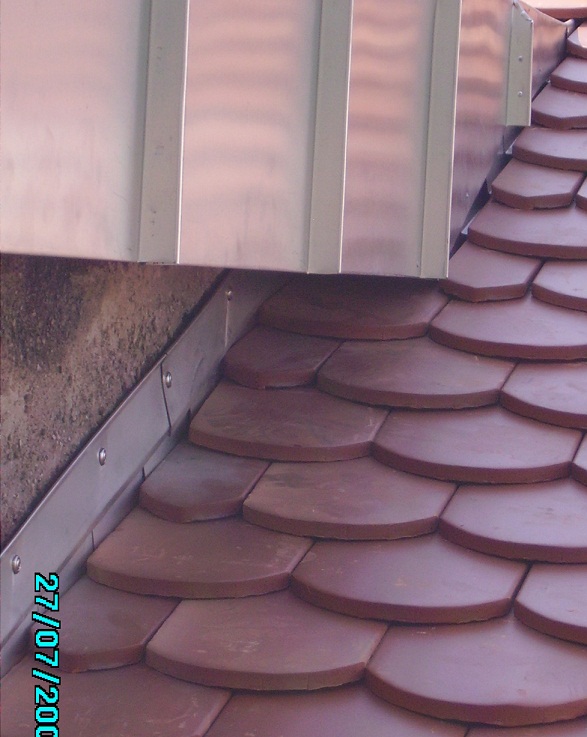

Второй вариант с пластинами

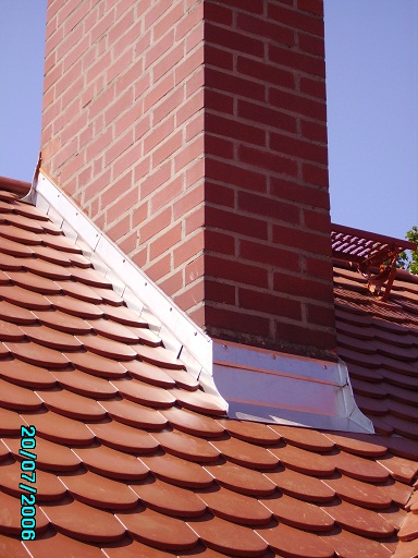

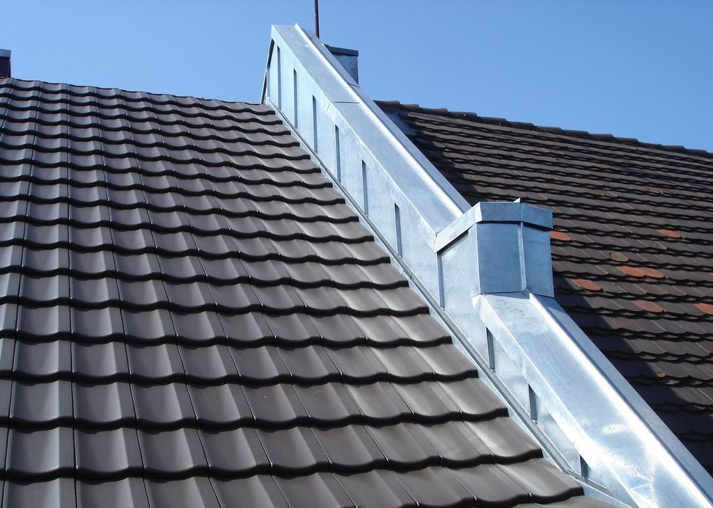

Это первый вариант с желобком. Фото с бибером не нашёл.

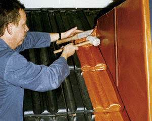

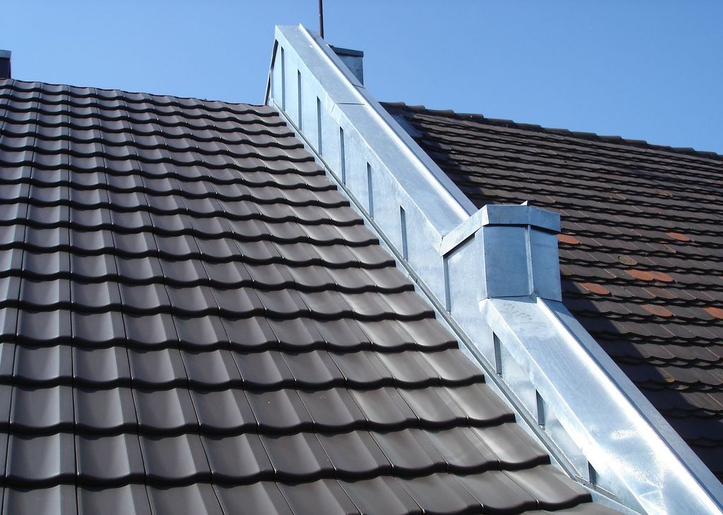

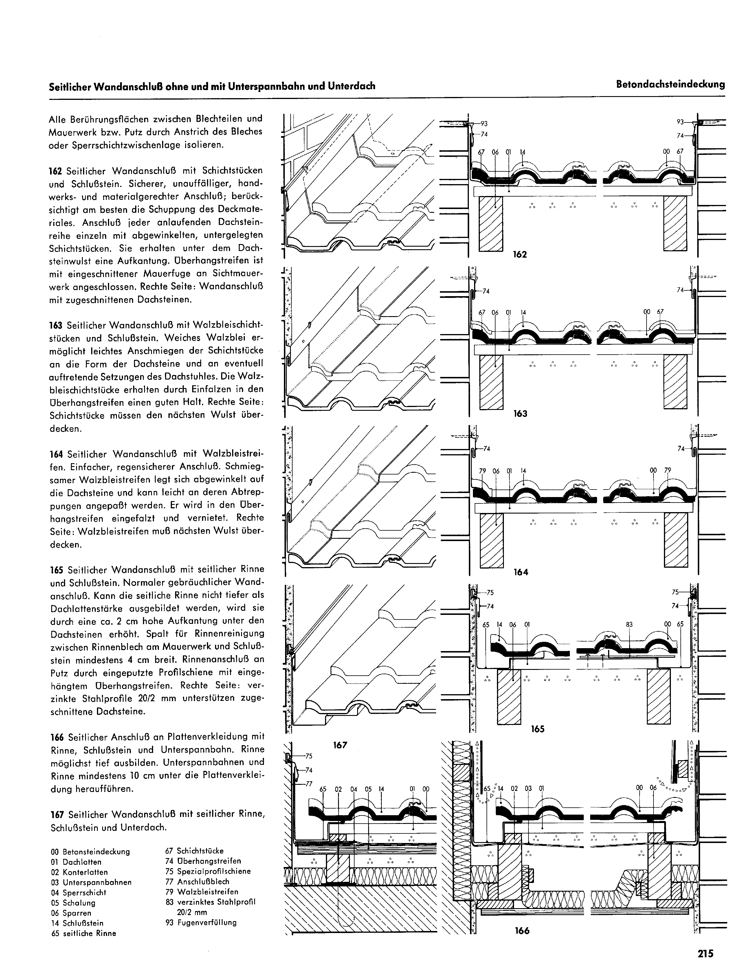

Подробные узлы есть в кровельной Библии:
DACHATLAS
Dachatlas 1979 года
Dachatlas 1979 года

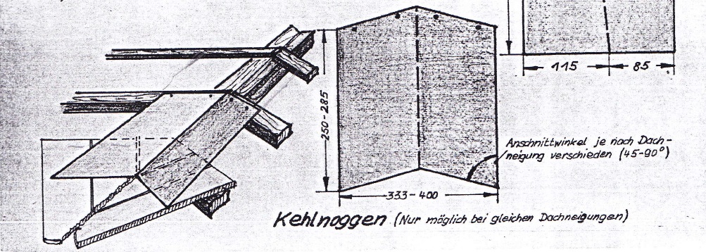

Свинец
Свинец
Райнцинк
Райнцинк

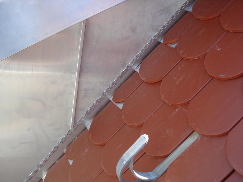

Плиссированный самоклеящийся алюминий
Окрашенный свинец
Окрашенный свинец
Свинец
Свинец
Свинец
Свинец
