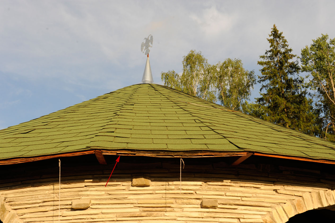

Пример халтурного подхода к комплектации кровли и выбору качества материала.
Возмодные причины дефекта: качество фанеры и отсутствие карнизной планки

Я думаю что дело в скупости заказчика. Экономил на всем! Ну и получил как в поговорке!!! :lol:

Думаю, что главная причина - отсутствие карнизных планок + обычная фанера.

Horosheff писал(а):Я думаю что дело в скупости заказчика. Экономил на всем! Ну и получил как в поговорке!!! :lol:
Соглашусь с Вами! Сейчас это вошло в "моду" там - сям сэкономлю , с виду красиво ,а поглубже заглянешь и понимаешь - такого добра бесплатно не надо.
