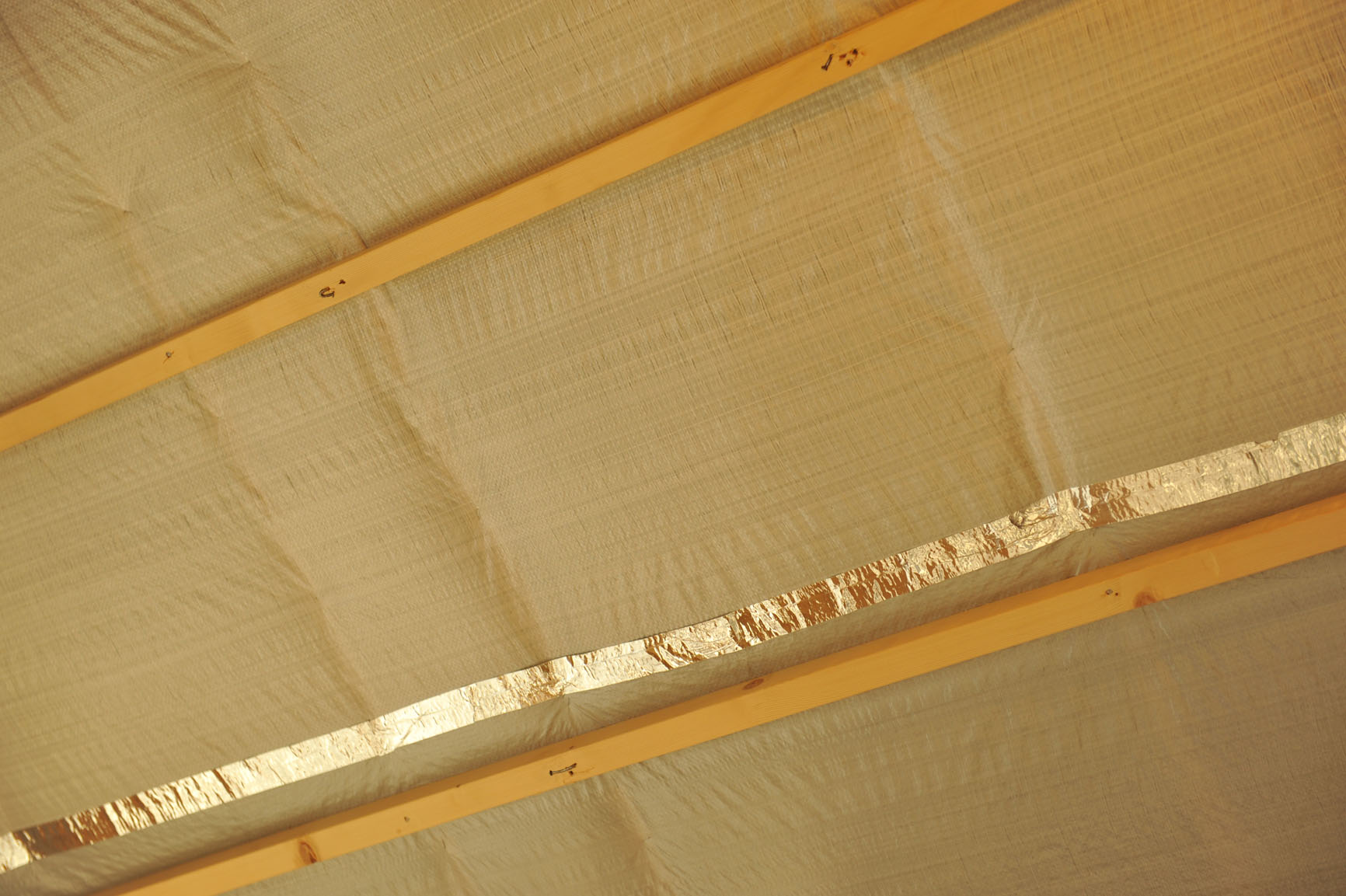

Алюминиевым скотчем клеим обычныю Ютафол-сильвер

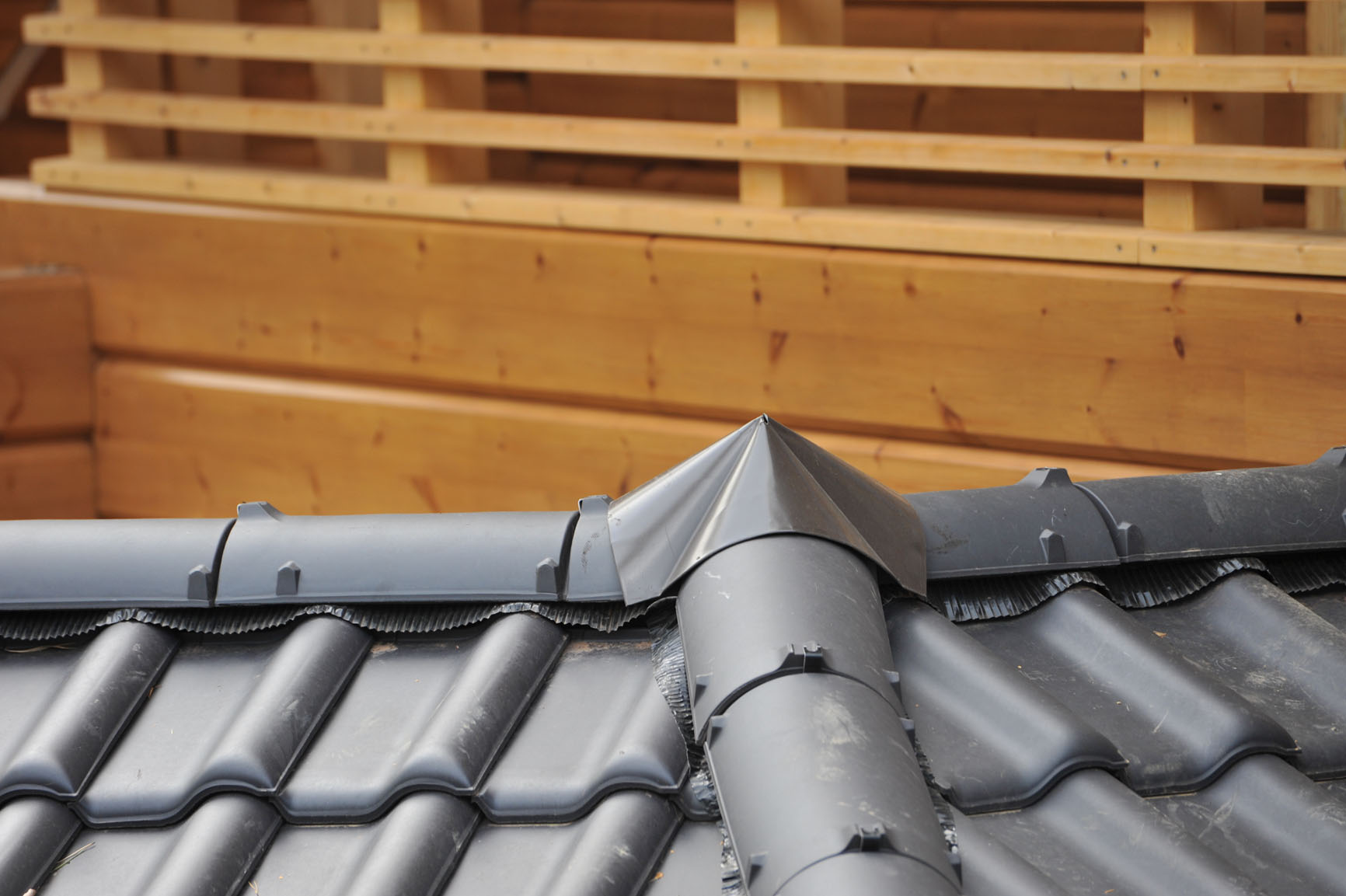

Вместо нормальной вальмы (пусть и специзгтовления) металлическое недоразумение

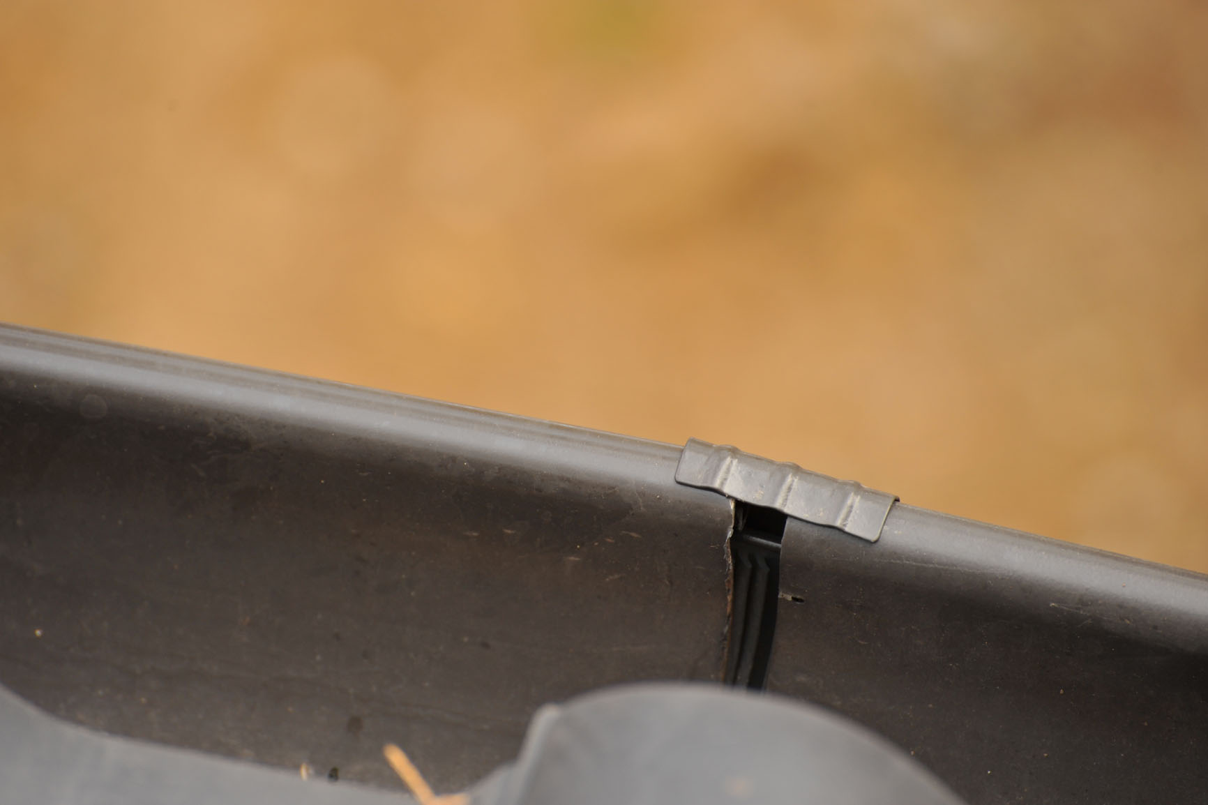

Водостоки уже смонтированы так, чтобы потечь в самой ближайшей перспективе.

Алюминиевый скотч - нормальный вариант, если клеящий слой ленты хороший.
На втором фото видно, что вентрулон не проклеен по черепице, зимой будет задувать снег под кровлю.

Алюминеивый скотч уже отходит. При этом его применяют не только для склеивания пленок, но и для проходок и устройства примыканий пароизоляции к стене.
Вентрулон не проклеен нормально по всем конькам.
