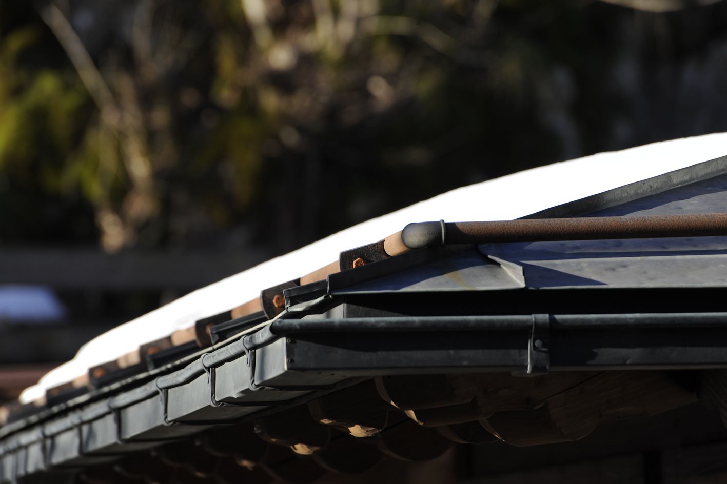

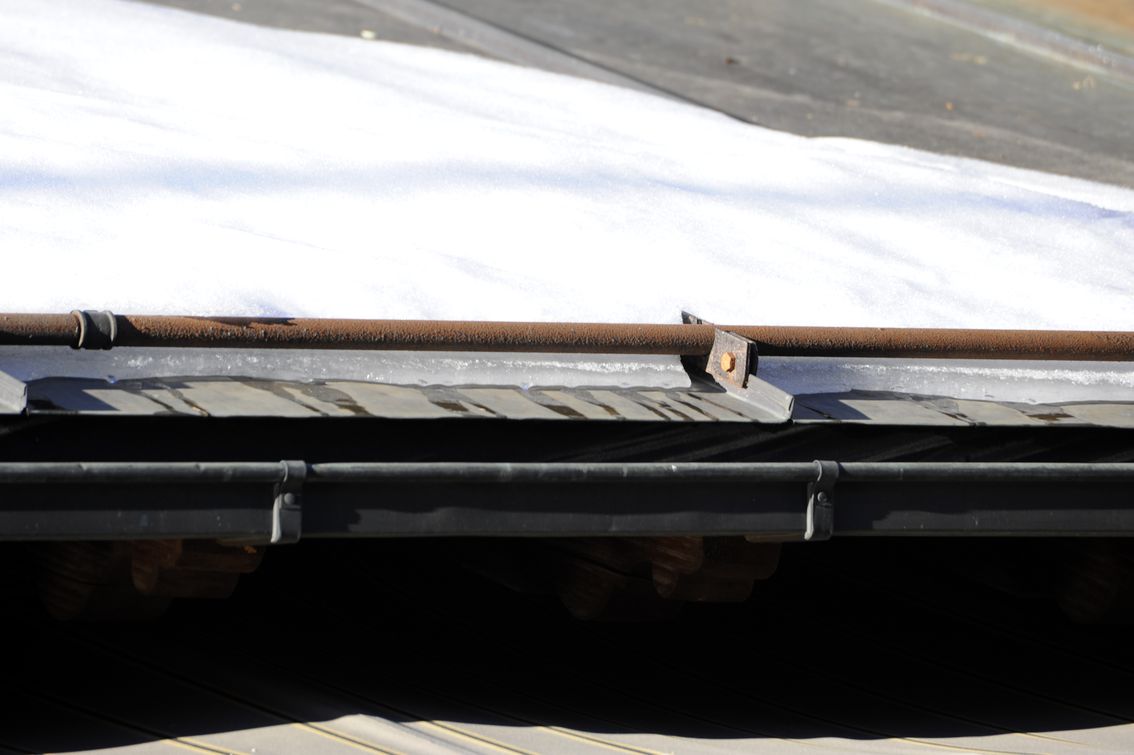

На фото объект с медной кровлей и СНЕГОЗАДЕРЖАНИЕМ. Но каким!!!!!!!!!!!
Я думал только у нас так умеют, но оказывается что и в Европе тоже.
Фото говорят сами за себя.
Помимо снежков обращает на себя клепанный водосточный угол и обернутые медью (а не медные) крюки.
Это конечно нормально и приминимо, но все вместе указывает на то, что кто-то серьезно экономил на кровле.

DoctorS писал(а):На фото объект с медной кровлей и СНЕГОЗАДЕРЖАНИЕМ. Но каким!!!!!!!!!!!
Как мне кажется - это опять фото с замков короля Людовика ?
По поводу снегозадержания писать ничего не буду и в самом деле - безобразие полное ! - можно было хоть со временем поменять.
Но вот по поводу крючьев и клепано-паянного угла хотелось бы подискутировать..
Кровля эта выполнена не менее чем лет 30 назад. Лет тридцать назад углы для желобов еще не производили, и умение сводить углы считалось стандартной операцией для кровельщика .

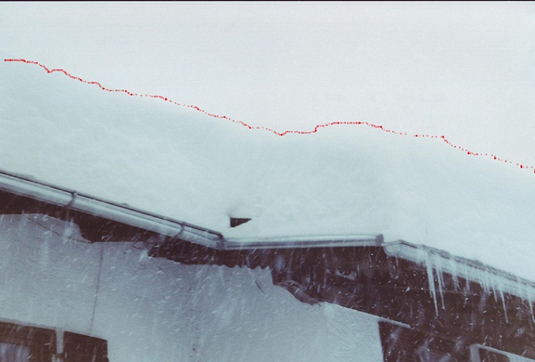

А поводу крючьев - у них там очень много снега лежит - так что при сечении крюка 30 на 8 мм , крюк из стали сможет "нести" намного больше. Так что - речь здесь не в экономии, а в обычном немецком прагматизме.
