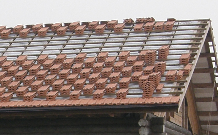

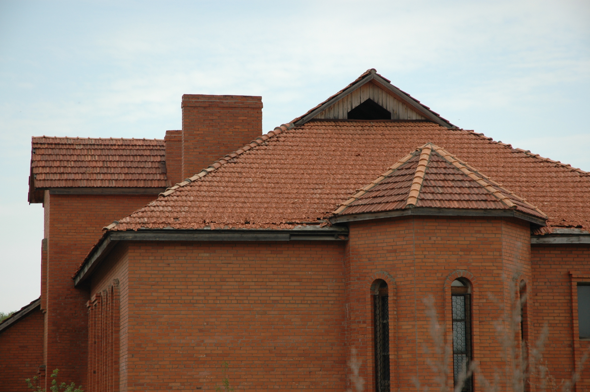

Вопрос спецам что произошло с черпицей? Керамика!
Re: Чудо черепица
Похоже, тотальное разрушение из-за низкой морозостойкости. Подобное я часто видел на старооскольской черепице.
Но утверждать на 100% сложно, т.к. соседний скат подобных повреждений не имеет (правда, угол наклона на правом скате больше, а значит, пористая "черепица" меньше вбирает воду во время дождя и меньше разрушается при заморозке.
Myroofs, это объект, который Вы осматривали? Расскажите подробности.

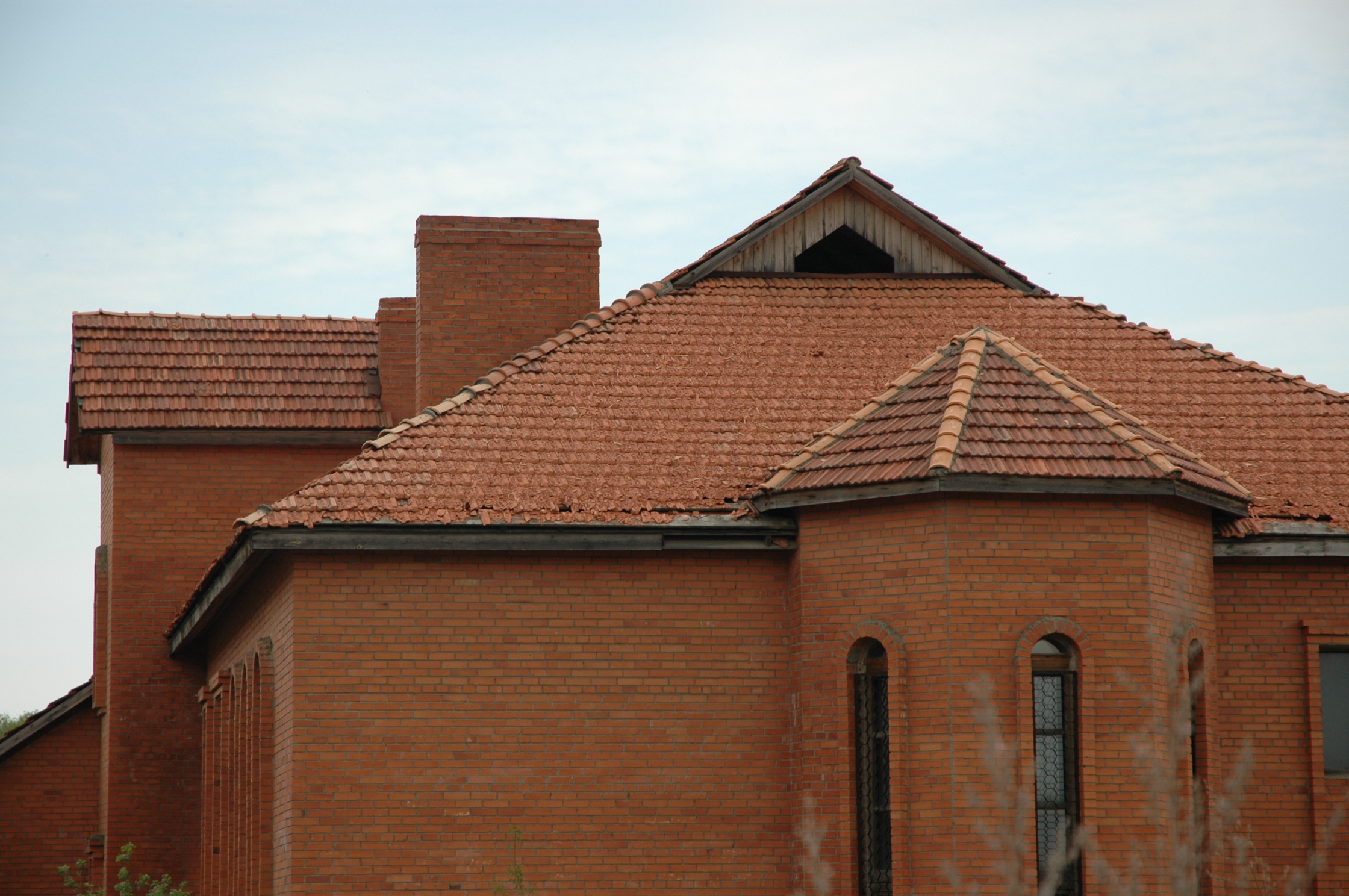

Аналогичный пример со старооскольской черепицей.
Подмосковье.

К сожалению, это у...божество нанесло большой вред имиджу керамической черепицы, породило сказку о не надежности, низкой морозостойкости керамической черепицы. Мол, зимы в Европе мягкие, там керамика и стоит долго, у нас морозы за 30° и ее эксплуатация не возможна. Если вспомнить физику, то вода замерзает при температуре ниже (0 град. С) т.е. превращается в лед. При замерзании воды ее объем расширяется на 9-11%, стенки пор материалов испытывают давление и могут разрушаться. Однако бытующее мнение чем ниже температура тем больше расширение не имеет под собой основания. Наибольшее расширение воды при переходе в лед наблюдается при температуре -4°С, дальнейшее понижение температуры не вызывает увеличения объема льда. В связи с этим морозостойкость материала зависит от влагопоглощения и цикличности замораживания, перехода температуры через 0.
В Германии переход температуры через 0° наблюдается около 170 раз в году, в России мало районов с такой большой цикличностью. Это ответ скептикам по вопросу эксплуатации качественной европейской керамической черепицы в Российских условиях.
В конкретном случае черепица на фото, имеет очень пористую структуру, стенки пор испытывая давление замершего льда, разрушили материал, следовательно данная черепица имеет высокую влагопоглощаемость и соответственно низкую морозостойкость, что привело к разрушению

Такое впечатление, что вам на крышу НЛО приземлялось.
Re: Чудо черепица
Qwertikoz писал(а):Такое впечатление, что вам на крышу НЛО приземлялось.
НЛО это разовый случай :D , а эта проблема русской керамики носит системный характер.
При посадке НЛО может быть государство помогло бы, а за это безобразие никто отвечать не будет.
Но к счастью выпуск старо оскольской керамики вроде прекратился.

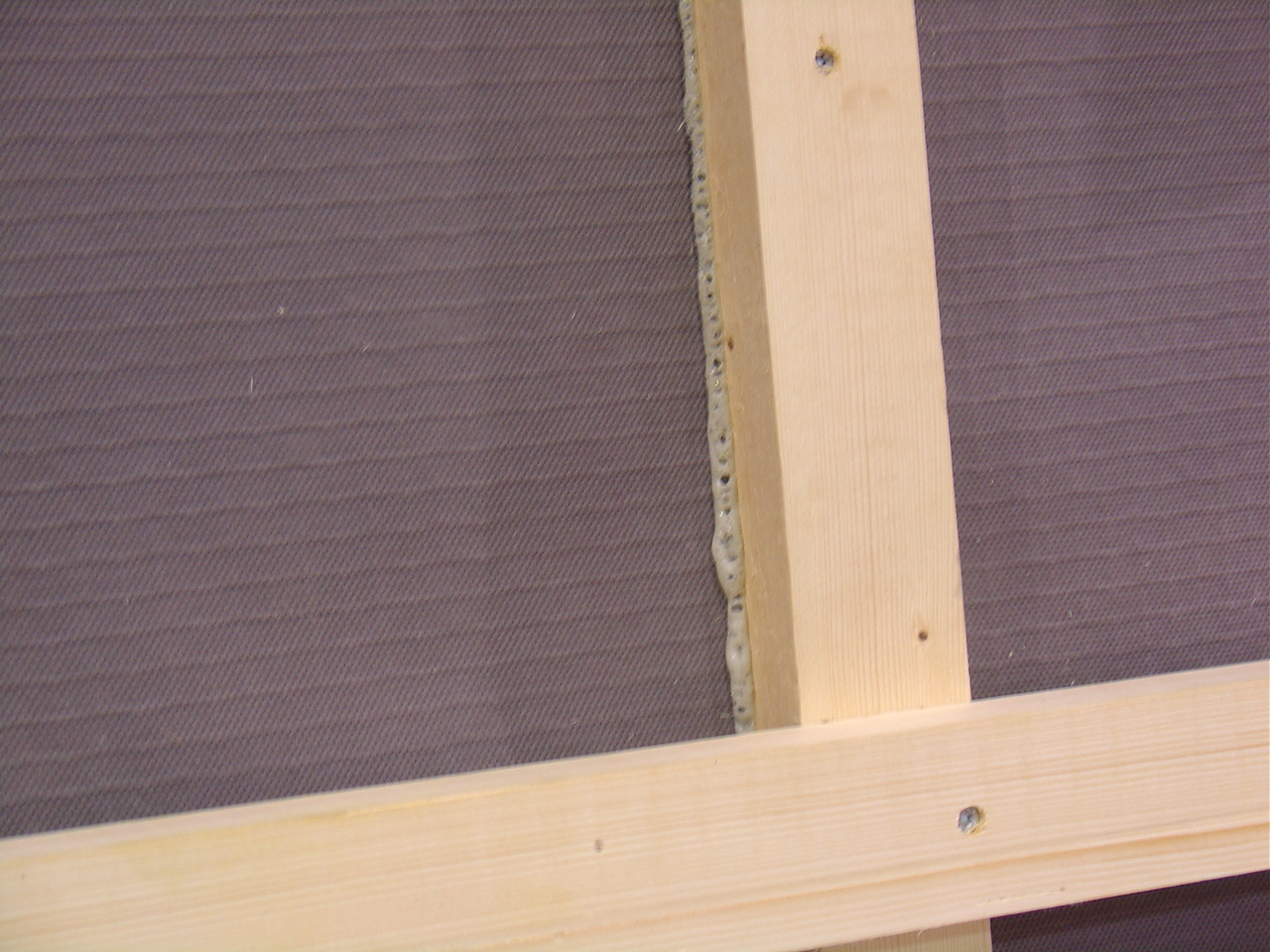

Заделать швы хочется в связи с большой кривизной имеющейся у меня черепицы, да и покровельная мембрана мне кажется, не совсем хорошо справляется с водой, все равно протечки есть в местах крепления контробрешетки, где мембрана пробивается гвоздями. Раньше же ложили черепицу на раствор известково-цементный.
Re: Чудо черепица

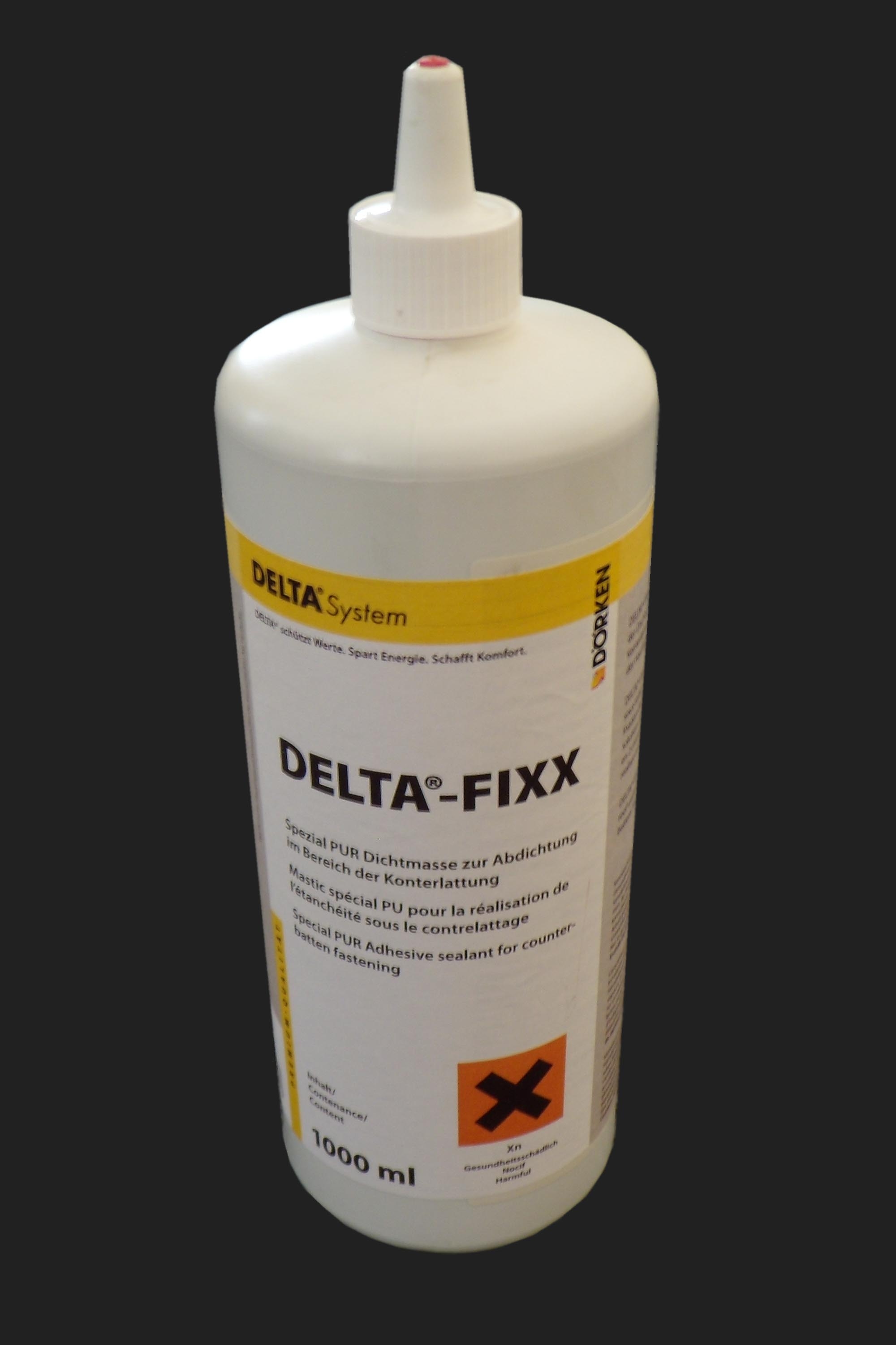

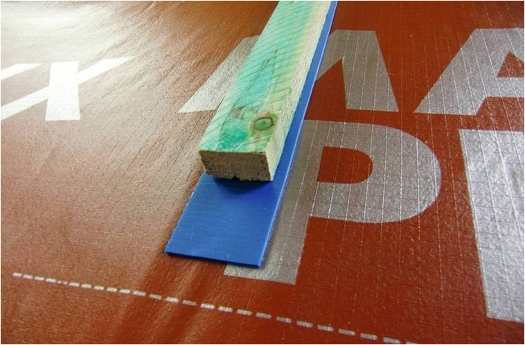

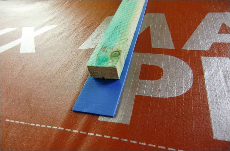

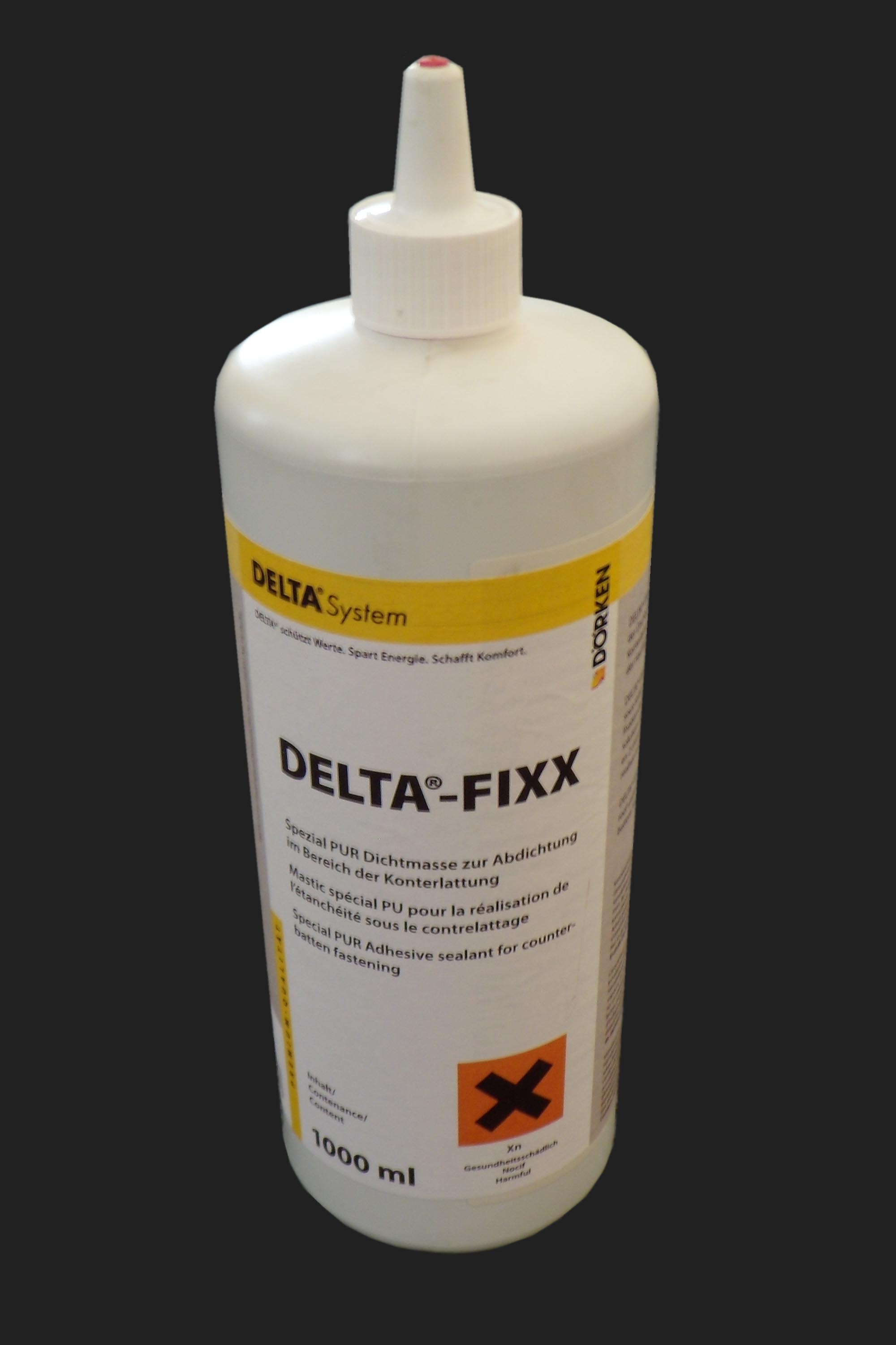

Проблема гвоздевых отверстий в местах крепления контробрешётки и шаговой обрешётки решается уплотнительными лентами, герметизирующими массами или специальной уплотнительной пеной (фото внизу).
Но если кривизна черепицы настолько большая, что Вы задумываетесь о промазке её стыков, то лучше проявить благоразумие и приобрести нормальную (качественную) черепицу, которая будет приносить Вам радость, а не ежегодные проблемы и убытки. Вы же строите дом для себя и своей семьи!
Вспенивающаяся масса из полиуретана
Битумно-каучуковая масса
Divoroll Dichtmasse.jpg (7.79 КБ) 85989 просмотров
Уплотнительная самоклеящаяся лента для контробрешётки из вспененного полиэтилена

Здравствуйте. Первый раз, если честно, вижу эти материалы. А что за пена, типа монтажной?
Re: Чудо черепица
Нет, это специальная масса из полиуретана (в жидком виде), которая наносится на контробрешётку и после брусок прибивается на место. Масса начинает вступать в реакцию с влагой, содержащейся в воздухе, и образует пену с замкнутой структурой. При этом вся щель между плёнкой и контробрешёткой надёжно уплотняется.
Материал водонепроницаемый и стойкий к УФ. Идеально подходитв случаях, когда поверхность монтажа неровная (например, сплошной настил из кривых или некалиброванных досок). Рабочаа температура применения +5 и выше, но мы проверяли этой зимой - пена образуется и при -5, только медленнее.
В Германии производители: BRAAS, KLOBER, DORKEN, в Россию пока не поставляется, DORKEN планирует завезти материал осенью.
Стадии реакции образования пены.
