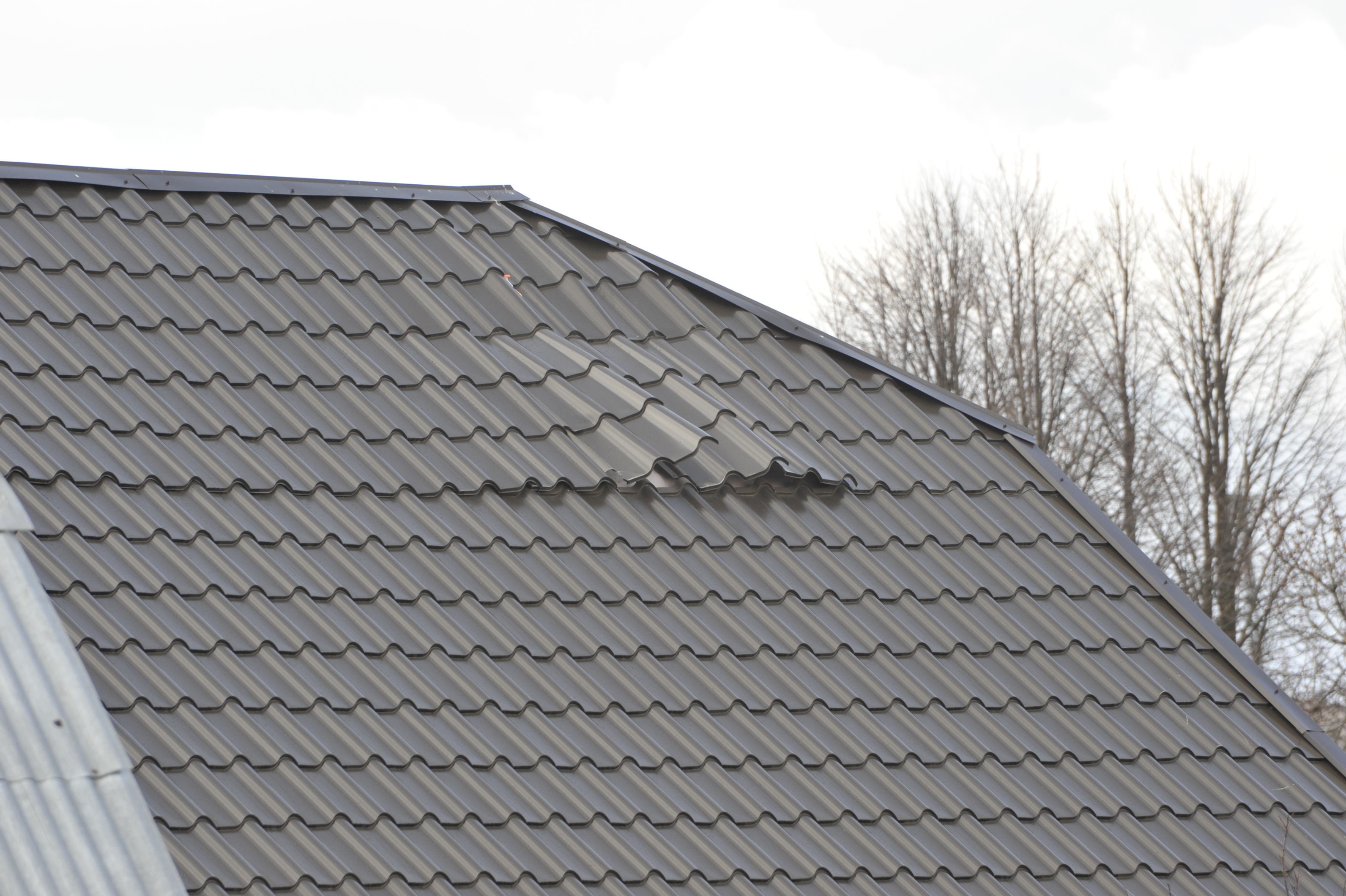

Сэкономили на саморезах
Судя по всему это новый симметричный профиль от фирмы Ruukki.
Вот только при монтаже использовались видимо обрезки, да и на саморезах явно сэкономили.
Хороший порыв ветра и .......

Re: Сэкономили на саморезах
Это новый профиль со скрытым креплением?
Такое впечатление, что средний лист по низу вообще не был закреплён.
Непрочитанное сообщение x4x »
DoctorS писал(а):Судя по всему это новый симметричный профиль от фирмы Ruukki........
Нет, это "Испанская Дюна", разработана компанией "Samessor"
Опять нет, это не обрезки, она делается из половины ширины стандартного рулона. Поэтому лист узкий, крепления скрытого типа по продольной кромке, кстати на фото хорошо видно на одной из кромок просечку под шурупчик. Скорее всего не введен был в соответствующий паз боковой замок листа.
Опять нет, это не обрезки, она делается из половины ширины стандартного рулона. Поэтому лист узкий, крепления скрытого типа по продольной кромке, кстати на фото хорошо видно на одной из кромок просечку под шурупчик. Скорее всего не введен был в соответствующий паз боковой замок листа.[/quote]
А они что вообще саморезу не используют!? Как тогда получилось, что один лист вырвало?
The Roofer писал(а): А они что вообще саморезу не используют!? Как тогда получилось, что один лист вырвало?
Ну почему не используют - используют, только могли и сэкономить и прибить гвоздиками, а вообще-то вот:
кружочком обведена просечка для крепежа, они там с шагом миллиметров в 100 по всей кромке...
А что вырвало, так оно х.з., эт надо на месте смотреть, так-то чего скажешь.... Одну из причин я озвучивал - могли плохо ввести в зацепление замок на внешней кромке листа, а так как на видимой просечке для крепления не заметно следов деформации при отрыве, то могли и саморез (гвоздик) пропустить, ввиду чего лист чутка сместился, замок вышел из зацепления (там всего-то миллиметров 5) и привет - ветер дунул и лист загнул....
