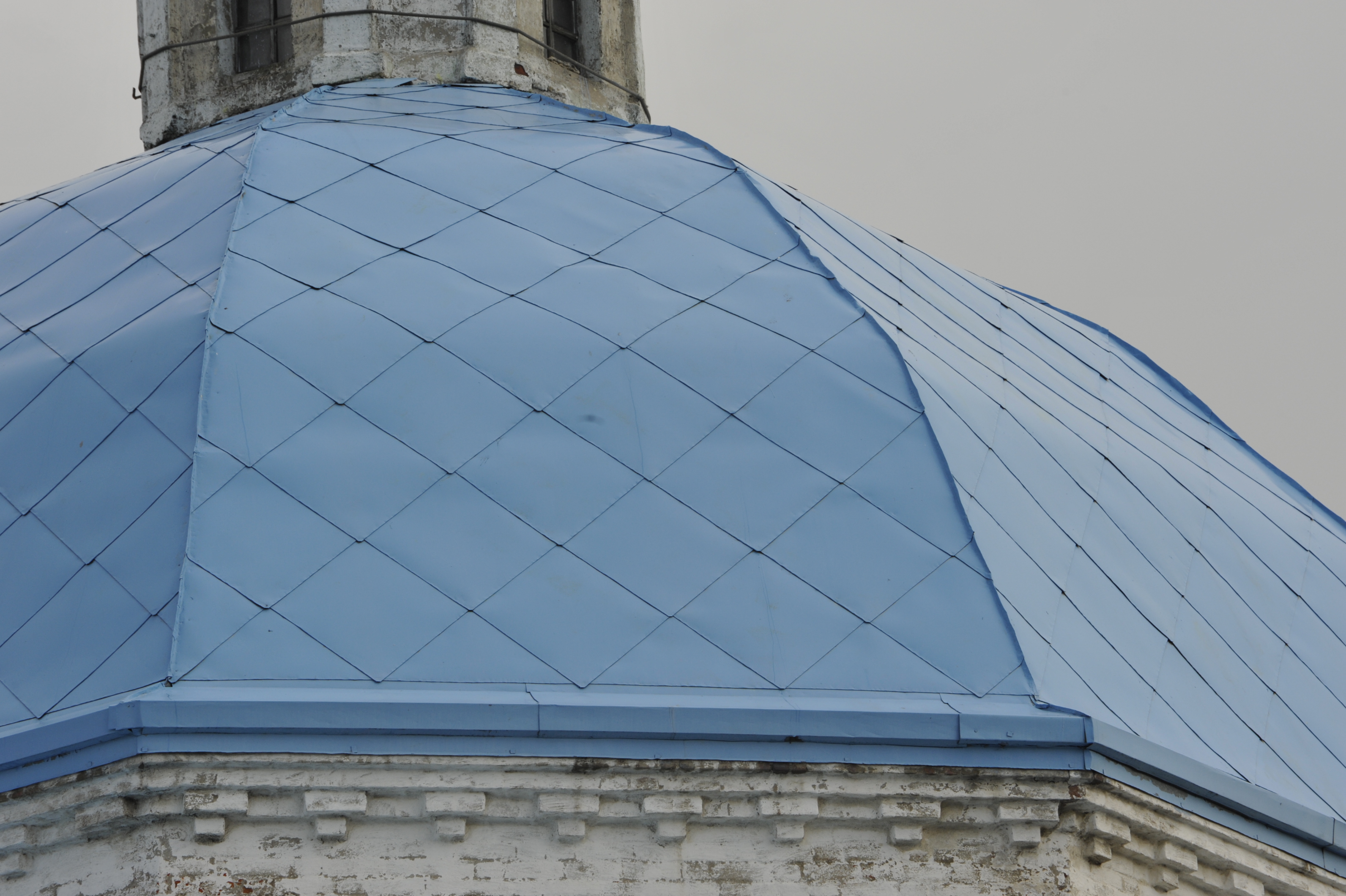

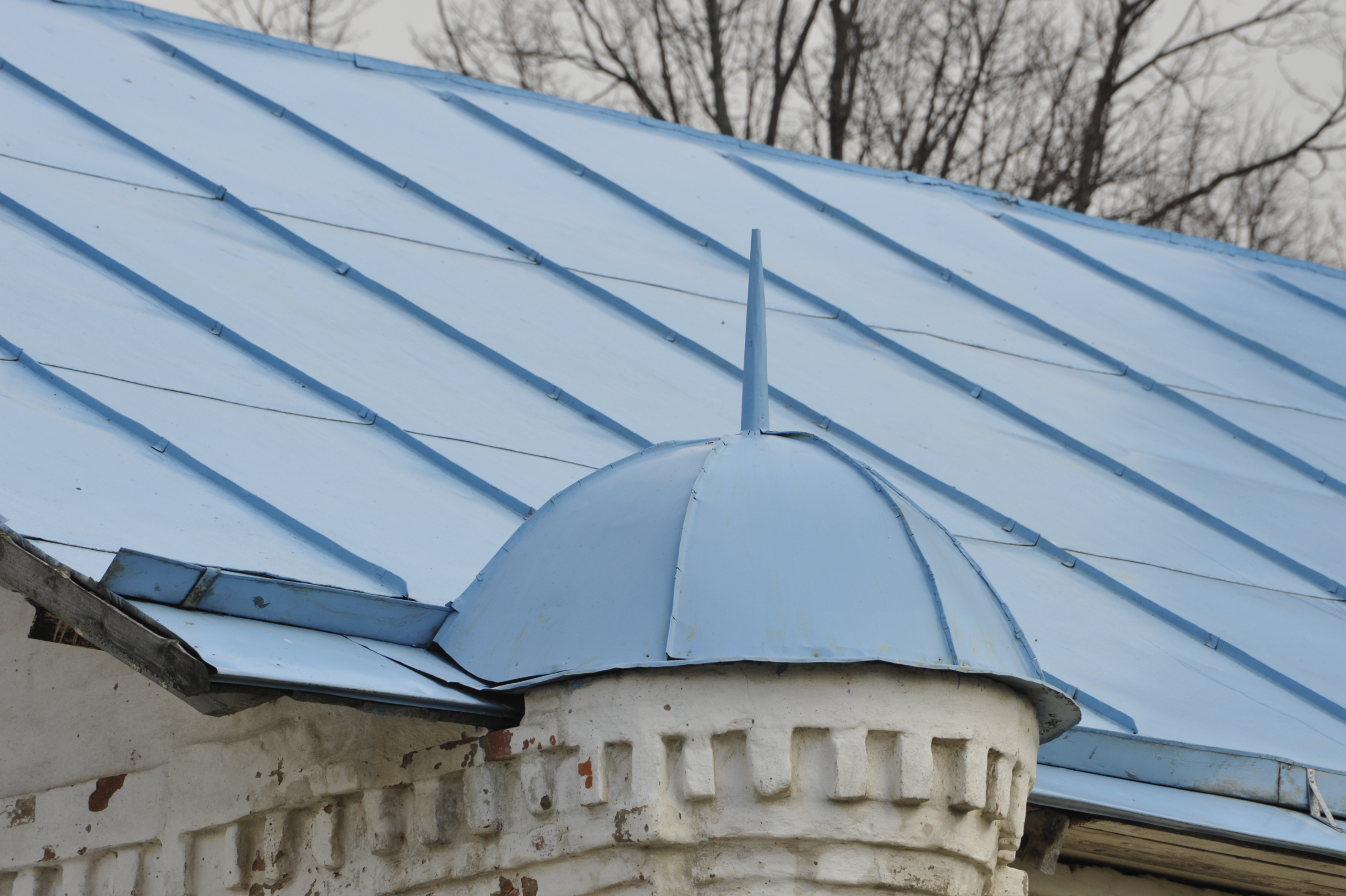

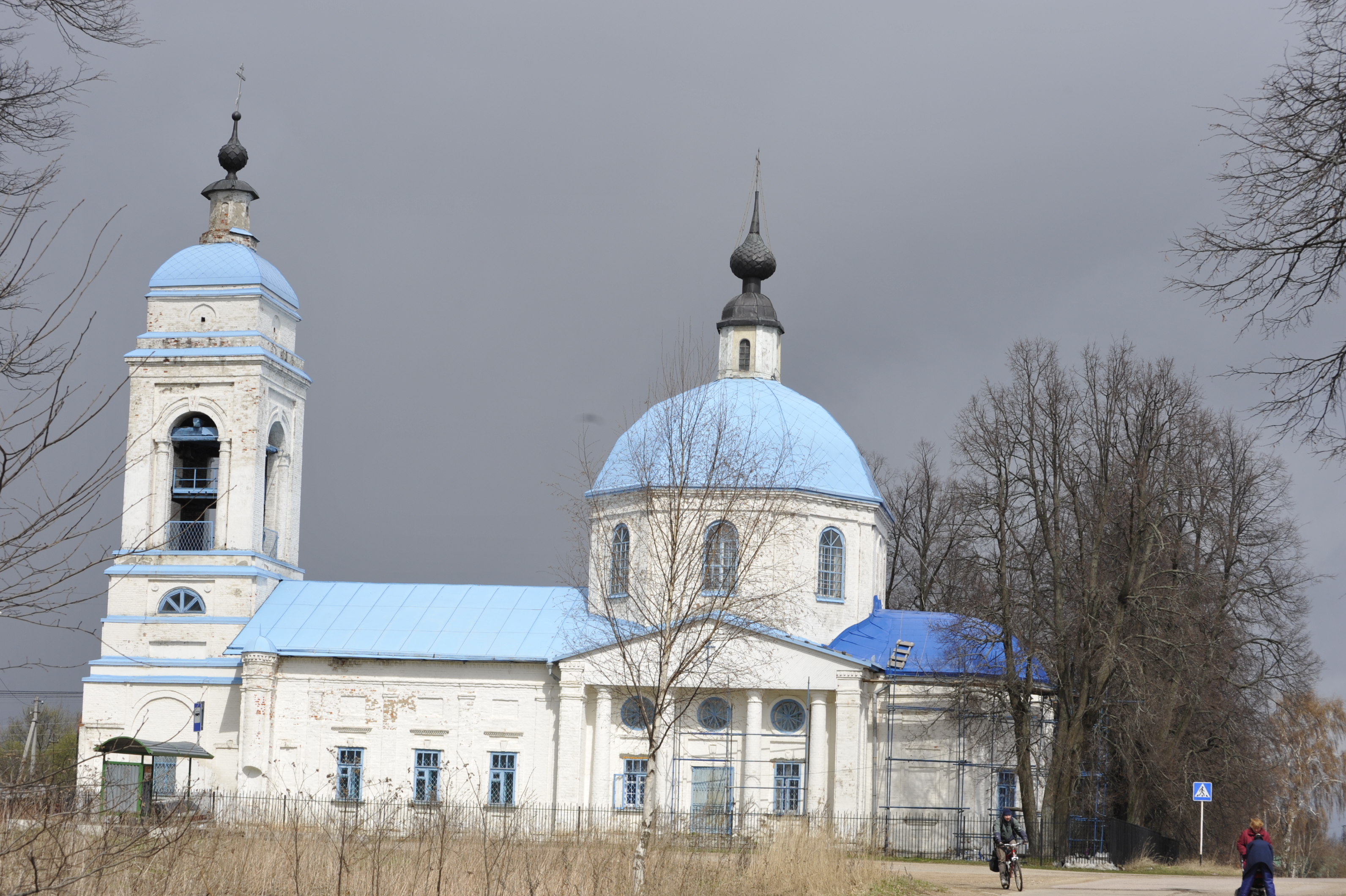

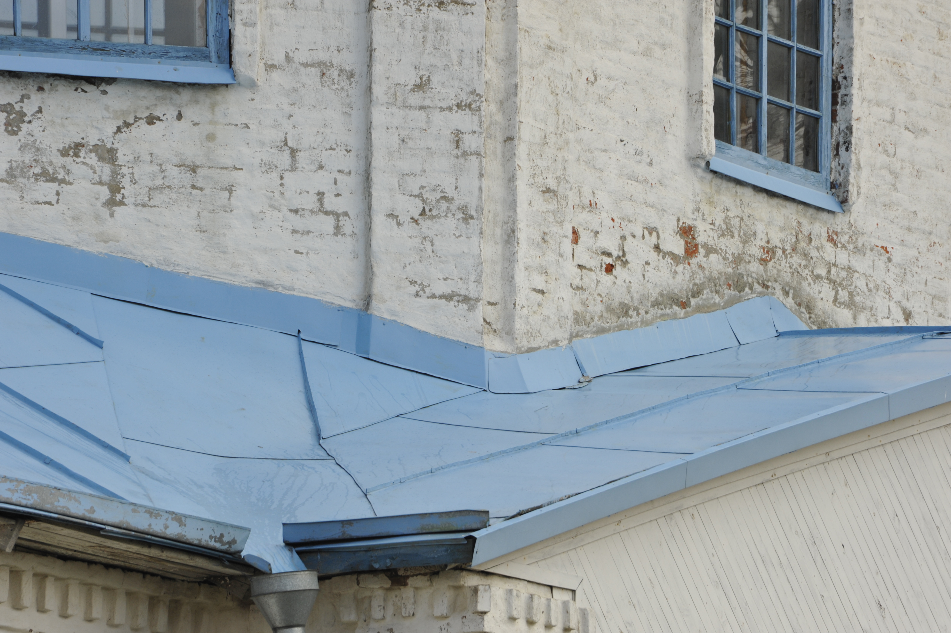

Деревня Выпуково, Сергиево-Пасадский район. Церковь Тихвинской иконы Божией Матери. Построена в 1808 г.
Типичный пример кривых рук при реконструкции. Основные работы проводились 3-4 года назад.

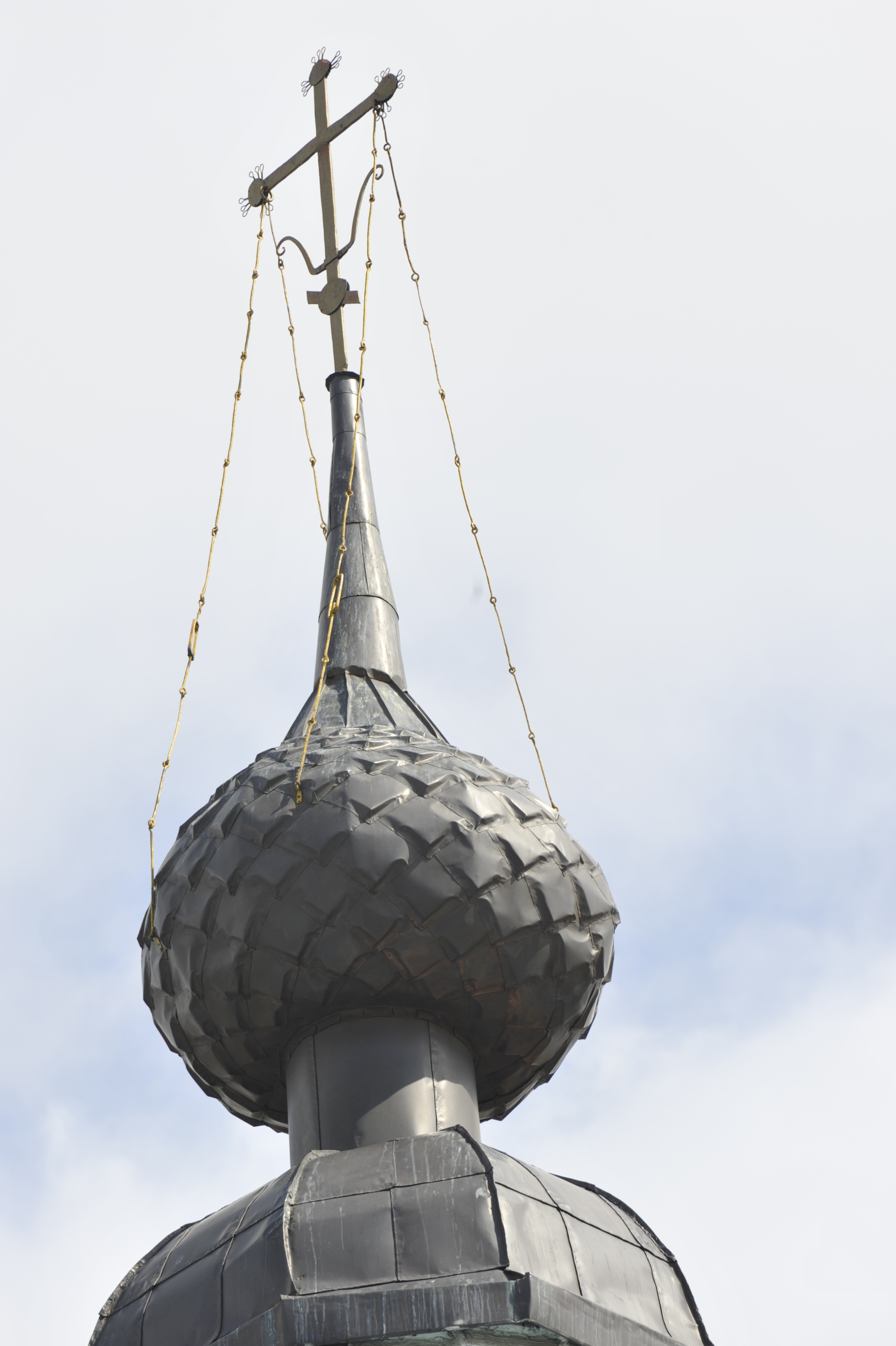

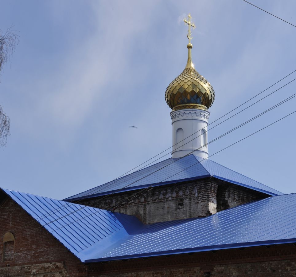

Купола возможно не восстанавливались вообще, либо в самом начале 90-хх годов.

Re: Монтаж ромбов, фальца и куполов на храме
Да, коллеги, особенно впечатляет купол...
Ну насчет купола я ничего точно сказать не могу. Возможно его делали и лет 100 незад (хотя сомневаюсь).
Но все остальное дела недавние.
Обидно, что одни храмы чуть ли не из золота купола делают, а другие ни материал хороший купить, ни рабочих нормальных нанять не могут. Не правильно это.

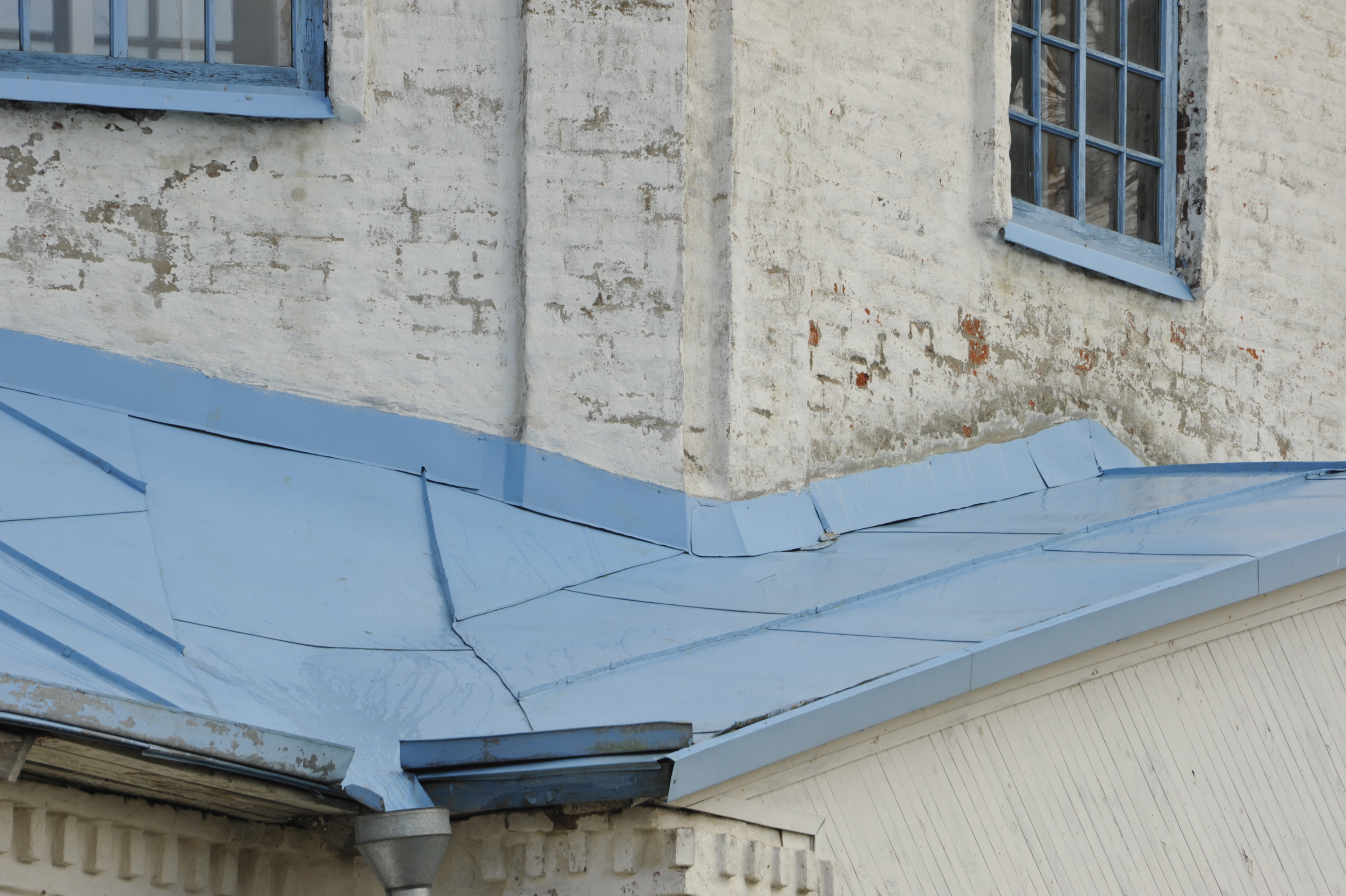

Вот пример более качественно выполненных работ (Константиново). Правда в основном претензий нет только к куполу.
По фальцу примыкания, фронтоны, кранизы сделаны плохо на мой взгляд.
Громобой писал(а):Вот пример более качественно выполненных работ (Константиново). Правда в основном претензий нет только к куполу.
Плохо???
Да примыкания тут вообще не сделаны!
