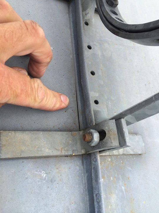

Иногда кажется, что все сделали хорошо и поставили отличный материал. Но многие нюансы надо учесть.
На примере фото показано какие проблемы могут возникнуть, если на фальце установлена не правильная опора ступени безопасности (либо, как вариант, не правильно закреплена)
Кровля из титан-цинка. Картина просто дала трещину в месте крепления.
