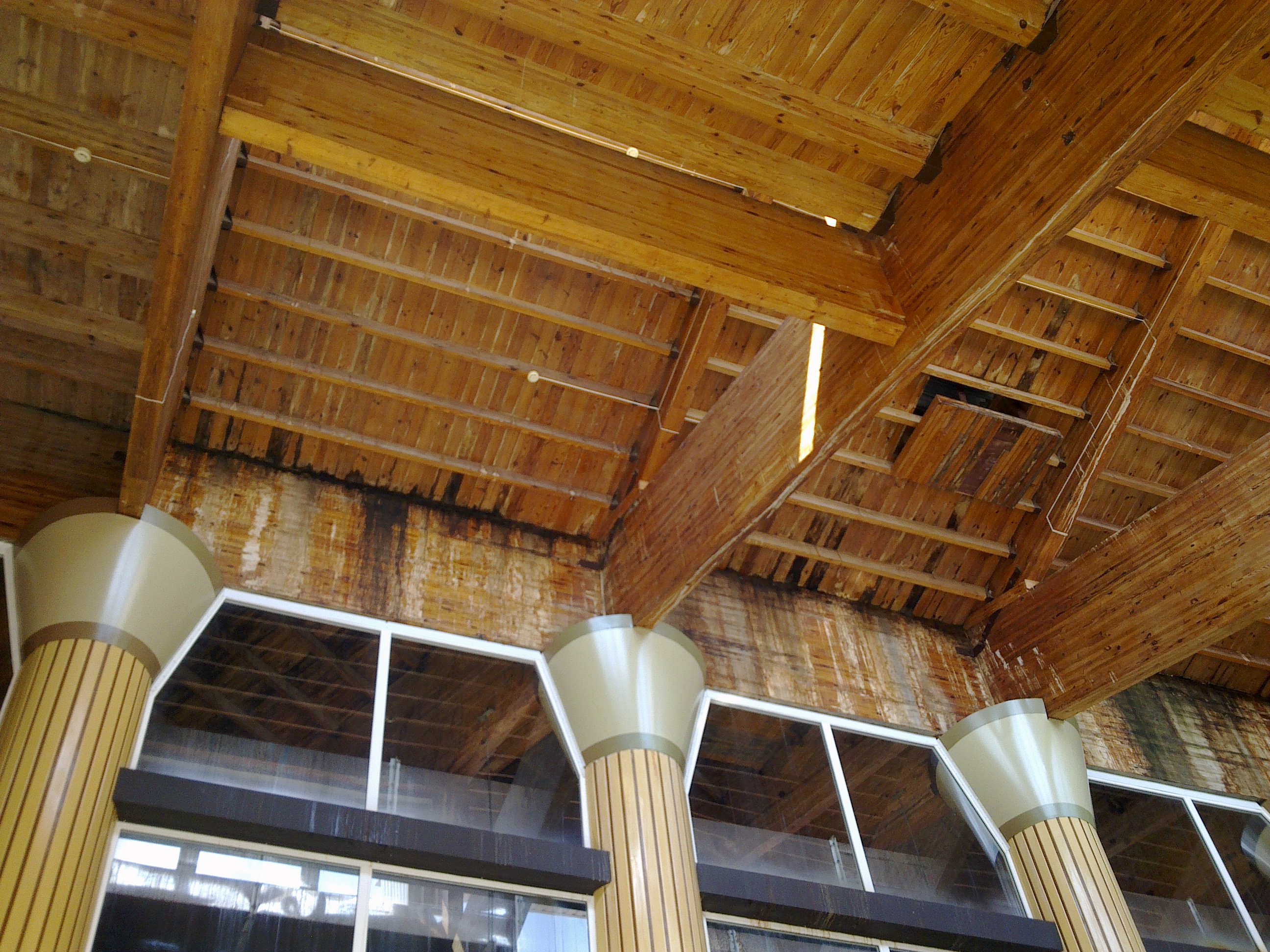

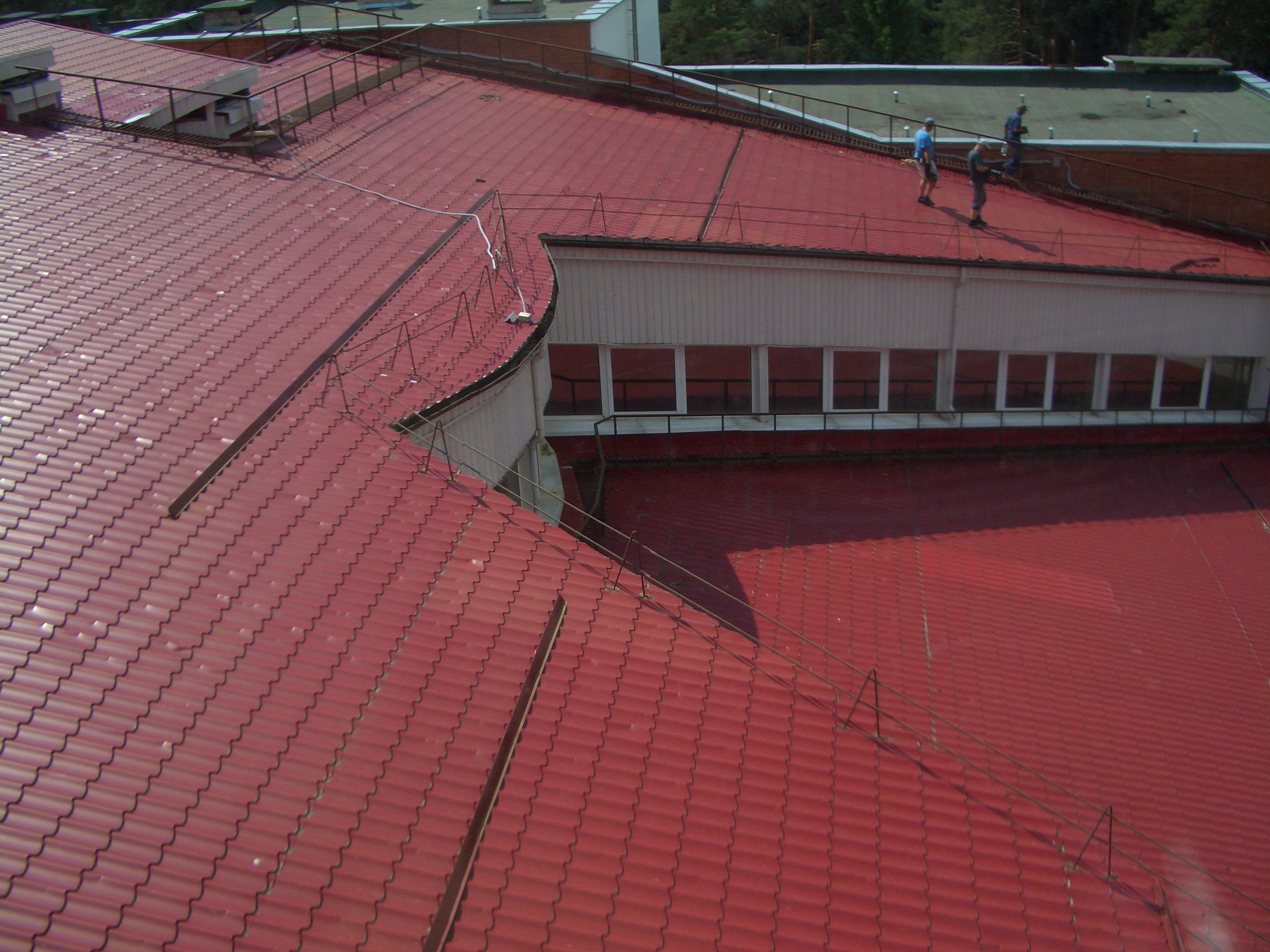

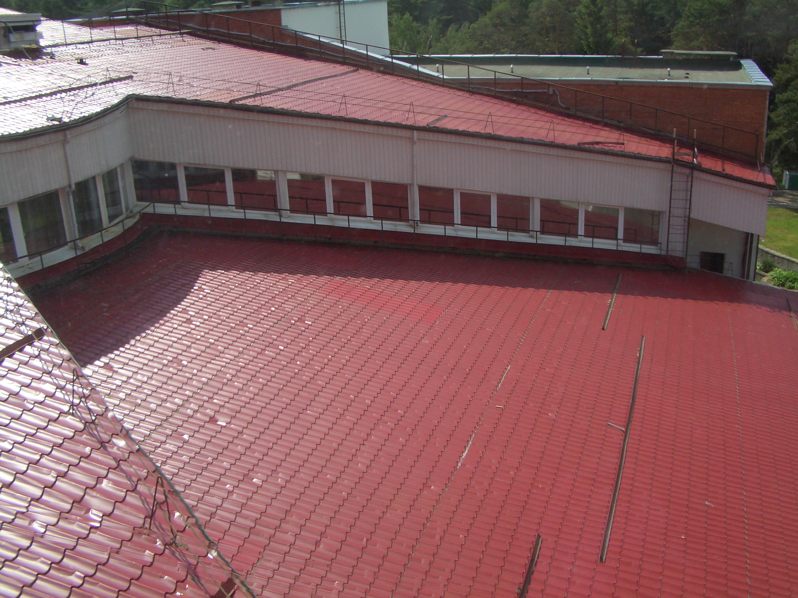

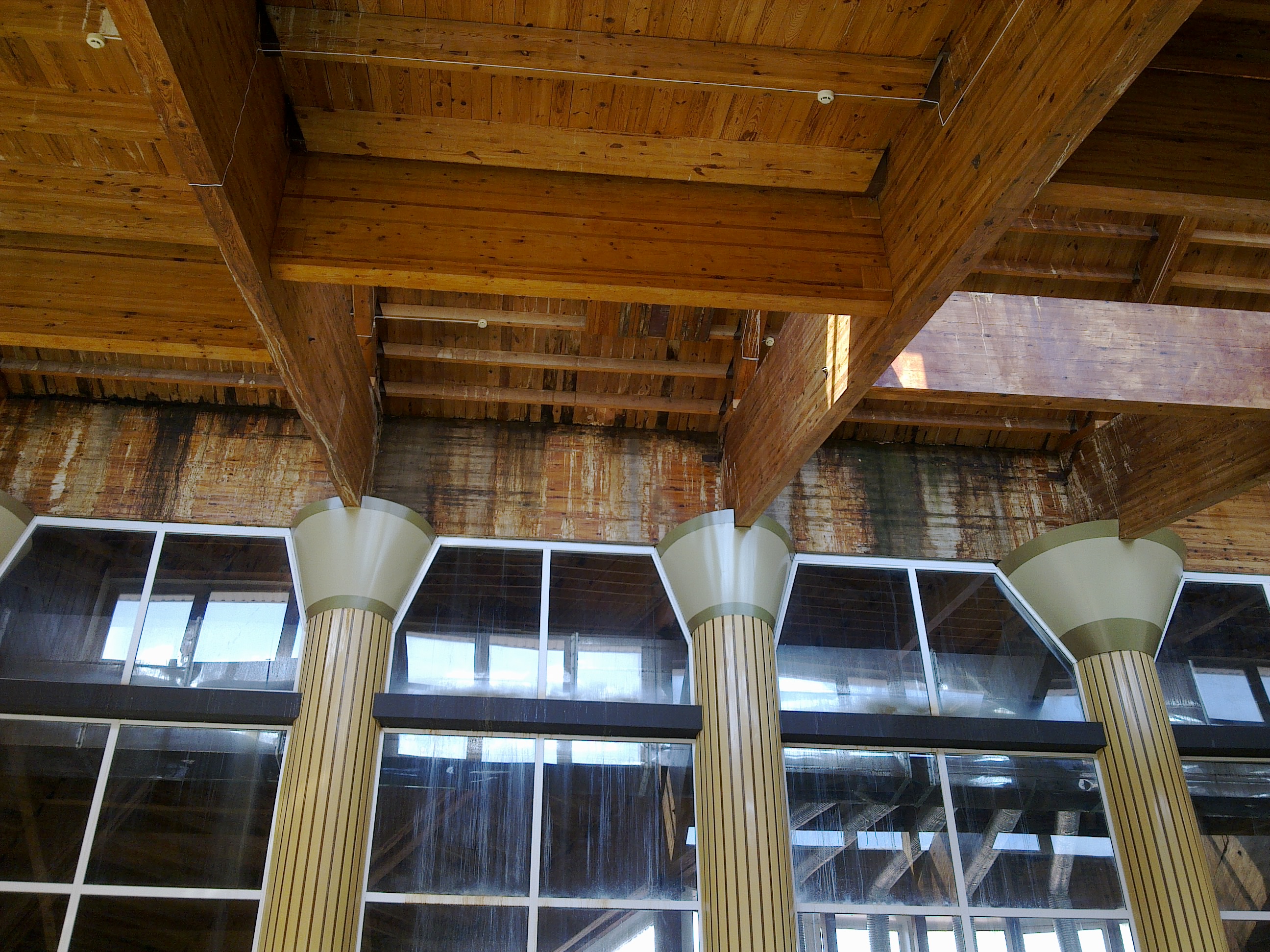

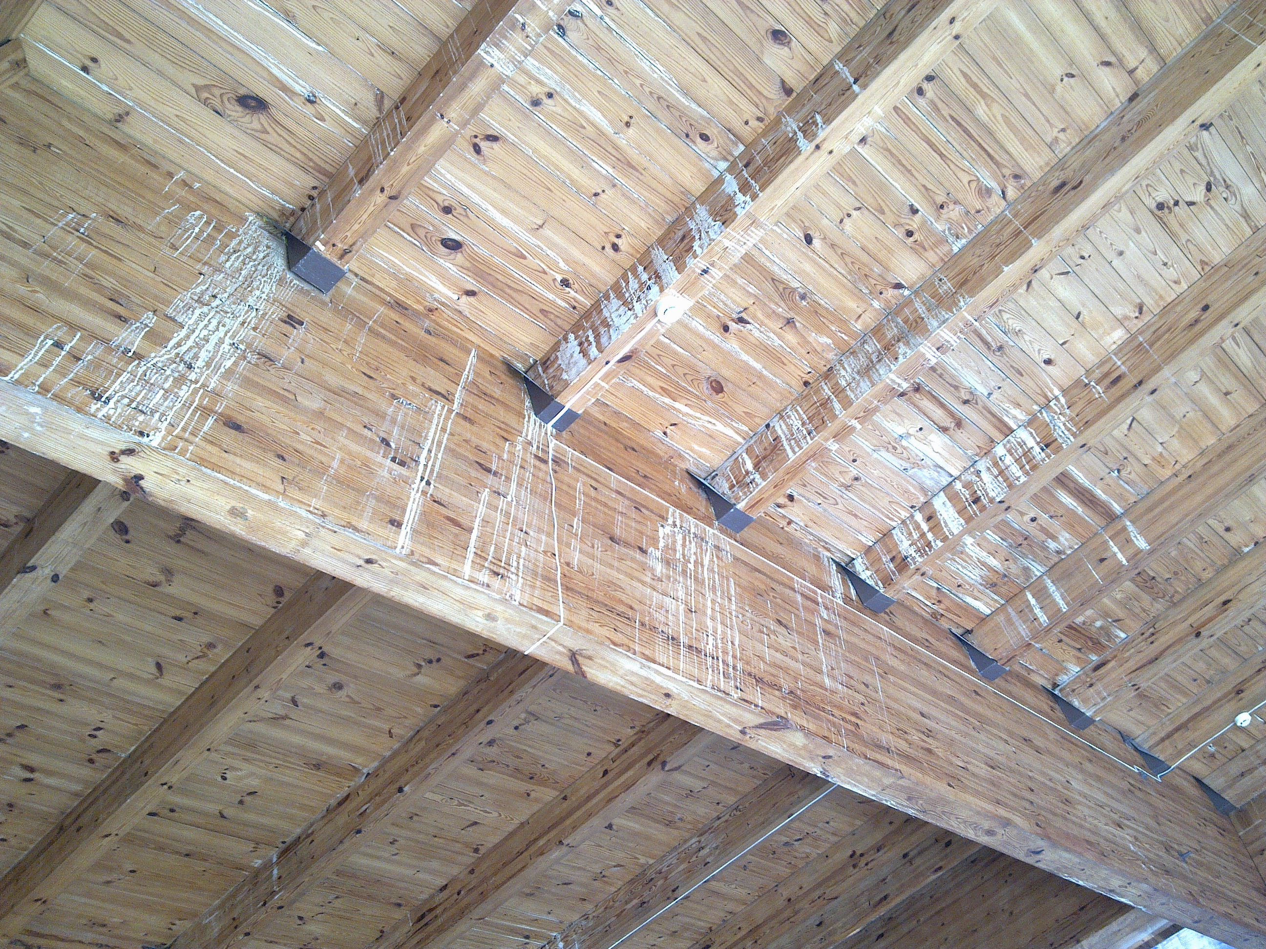

Коллеги,
восстанавливая "своё пошатнувшееся здоровье" в братской республике Беларусь, не смог не запечатлеть состояние крыши бассейна.
Уклон примерно 20-25 град,
кровля - "королева бензозаправок" (м/ч),
про утепление и подкровельную изоляцию ничего не могу сказать.
Планируется полная реконструкция с заменой клееных балок на металл.

...ц о...но!
Во попадалово у кого-то. Интересно это частный заказ или государственный!?
Если последнее, то строители по идее должны быть в местах не столь отдаленных. Батька явно рассердится.

Ндааа. Не думал, что в братской Белоруссии такое возможно.
А с кровлей то что? Она из фольги или по ней танки ездили?

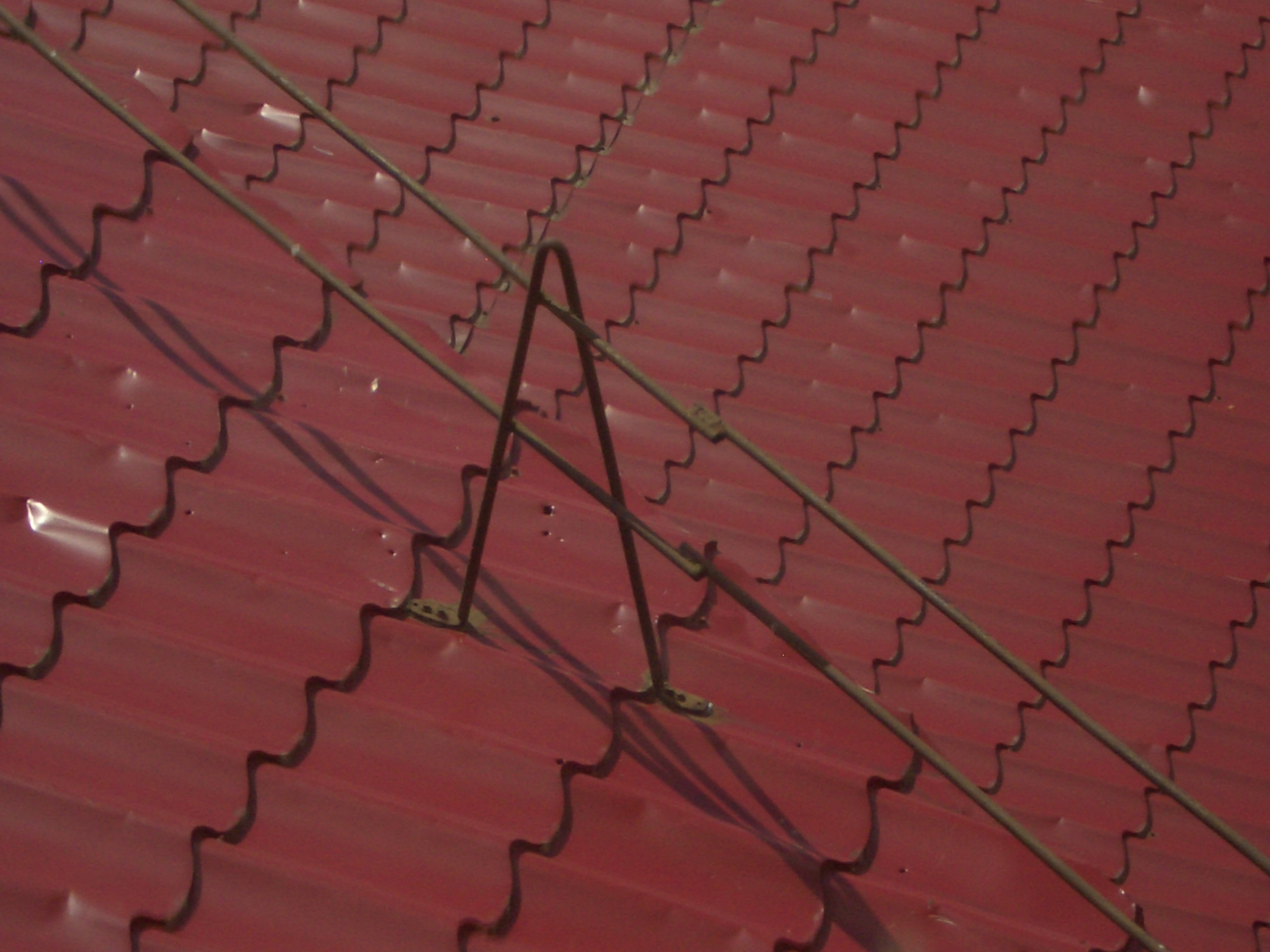

Это санаторий МВД Беларуси.
Я думаю, что по кровле зимой ходили дядьки с лопатами и скидывали ледяные пласты.
Планки снегозадержания вывернуло наизнанку.

Re: Кровля бассейна, санаторий Белая Русь
Валерий спасибо за фото - мне в самую тему! Сегодня мои "активные мененджеры" принесли подобный проект строящегося бассейна. "Развернул" их к проектировщикам, чтобы посмотрели твои фото. Коротко о "пироге":
Клеённые балки из "ламелей", по ним профлист,на нём утеплитель и мембрана. Кровля "полукруглая" скатная, мостов холода - тьма. Ещё раз спасибо.

Учитывая этот факт, пожалуй соглашусь с предположением Бармалея относительно гипертрофированной ответственности строителей на данном объекте. Их судьба известна?

Александр, профнастил, наверное, "в качестве пароизоляции"?? Тогда беды не миновать...
Есть ещё несколько фото по этому объекту, могу при необходимости выложить.
А про судьбу "кровельщиков", слава Богу, я ничего не знаю.
Сизов
Валерий правильно понимаешь - пароизоляция это профнастил. Самое страшное, что проектировщики не всегда признают свои ошибки, да ещё и обижаются. А мы получается им доказываем очевидные для нас аксиомы. (Итальянский квартал например. Хорошо, что там хоть Михаил работает)
