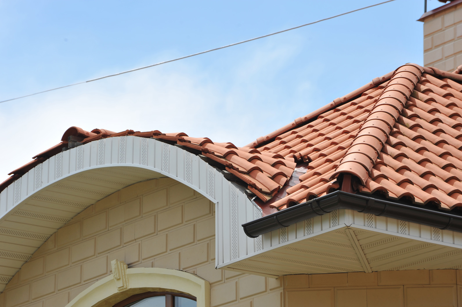

июнь 2012 года. Элитный поселек в подмосковье. На одном из домов смонтирована керамическая черепица.
Смотрим фото и комментируем :(
Re: Недоделки или заказчика развели?
А что? Заказчик небось и не подозревает, что тут что-то не так. Тем более вряд ли он на крышу забирался сам, а снизу ему недостатки не видны.
Андрей Александрович,
мы прямо волнуемся, как перед зачётом :oops:
1. Пазовая черепица на уклоне 0 градусов в коньковой части - это не новость...
2. Отсутствие контробрешётки - "да зачем нужна вентиляция на маленькой кровле"???
3. На фронтоне нет боковых черепиц и торцевого элемента - так ведь сколько денег заказчику сэкономил!
4. Щель в 2 см между коньковыми черепицами - "а вот это как раз для хорошей вентиляции"!
В данном случае я бы допустил и не качественную работу монтажников и скупердяйство заказчика.
Обращает на себя внимание качество отделки дома - подшивка свесов сайдингом, недорогие пластиковые панели на фасаде и недорогая керамическая черепица (похоже на Тондах).
Клиент экономил на всем - вот и доэкономился!
