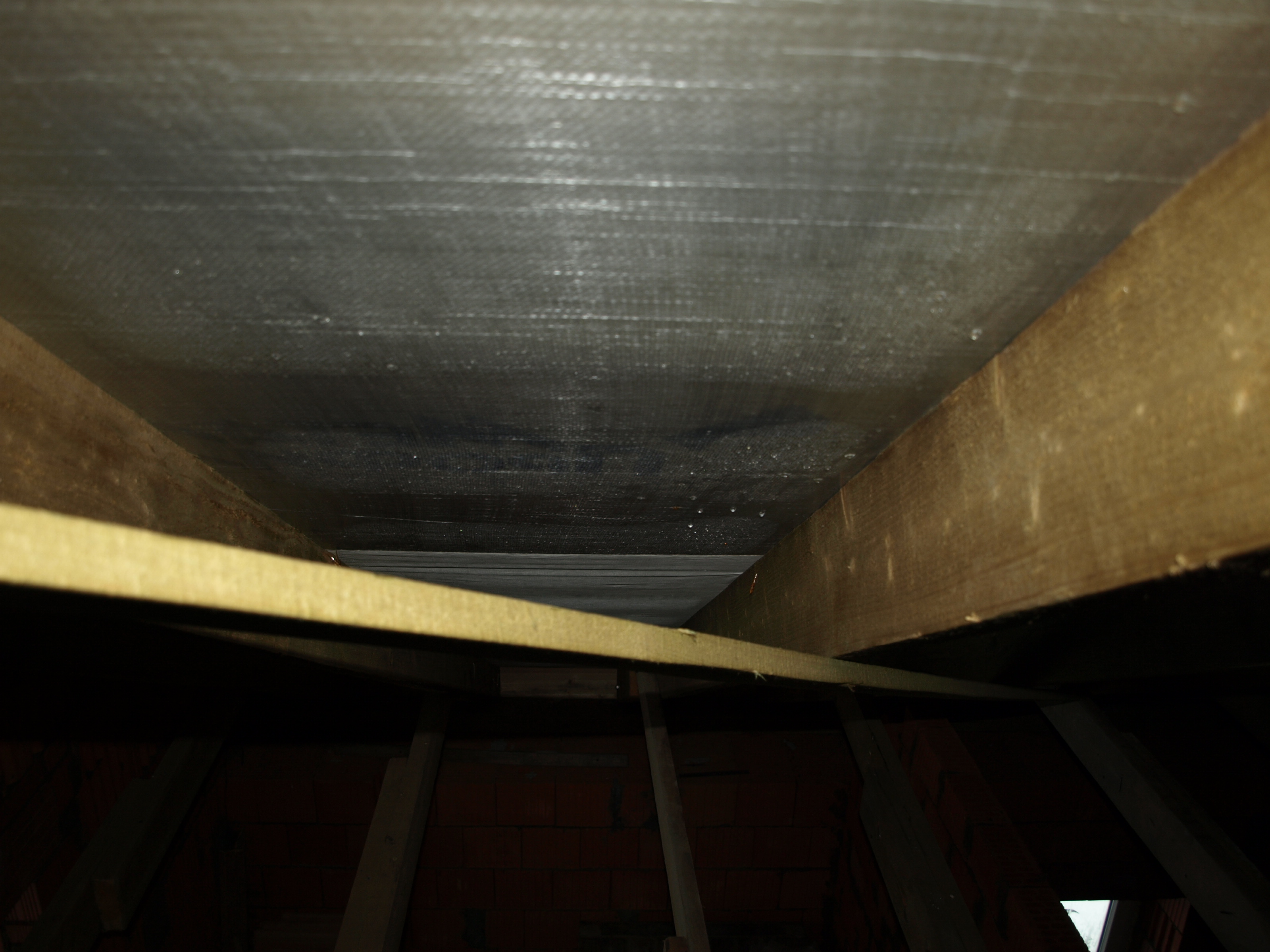

Прошу совета в решении следующего вопроса:
Кровля металлочерепица, утепление "кровли" планировалось по перекрытию второго этажа (доска 150х50 с шагом 57), чердак в свою очередь холодный. По стропилам были постелены мембрана Тайвек в зоне утепления, выше гидроизоляционная пленка Металл Профиль. Под коньком пленка постелена в нахлест (сейчас уже понимаю,что это ошибочно сделано без зазора). Над мауэрлатом, между стропил установили ограничивающие доски, чтобы утеплитель не проваливался. Дом пока не отапливается, перекрытие не утеплено, соответственно на гидроизоляционной пленке, в отличии от мембраны выпадает конденсат. Фото вышесказанного прикладываю.
1. Как правильно сделать прорези в пленке, чтобы организовать коньковый продух?
2. Если утеплю до ограничивающей доски между стропил вплотную к мембране, перекрою вентиляцию подкровельного пространства со стороны свеса. Такой вариант утепления имеет право на жизнь?
С Уважением, Павел.
Конденсат на пленке

Пленка под коньком внахлест
В зоне утепления мембрана , выше пленка.

Павел, здравствуйте!
Мое мнение следующее:

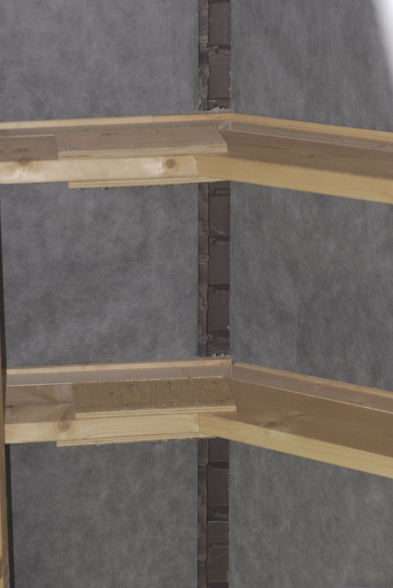

1. Уточните, есть ли у вас поверх гидроизоляции контробрешетка. Очень важно чтобы она присутствовала, рекомендую брусок – 50х50мм.
2. Ограничительная доска вам не помешает. Применяя диффузионные пленки, не советую вам оставлять зазор между теплоизоляцией (если движение потока воздуха по каким -то причинам окажется слабым в данном канале, проблем возникнет не мало). Монтируйте теплоизоляцию вплотную к мембране.
3. Чердачное помещение необходимо эффективно проветривать:
СП 17.13330.2011
п 4.4 ….
Во избежание образования со стороны холодного чердака конденсата на поверхностях вышеуказанных кровель должна быть обеспечена естественная вентиляция чердака через отверстия в кровле (коньки, хребты, карнизы, слуховые окна, вытяжные патрубки и т.п.), суммарная площадь которых принимается не менее 1/300 площади горизонтальной проекции кровли.
4. Обеспечить вентиляцию можно несколькими способами:
- установить скатные аэраторы или вентиляционные трубы Vilpe;
- прорезать пленку в коньке обеспечив зазор примерно 100 мм., при этом, что бы не задувало осадки под конек, а далее на чердак, необходимо по верх контробрешетки или обрешетки под металлочерепицу добавить полосу пленки Тайвек которая перекроет ваш разрезанный участок;
- для увеличения циркуляции необходимо добавить вентиляционный элемент в перехлесте по границе между пленками Тайвек и МеталлПрофиль Д;
- если есть возможность можно, по фронтонам выполнить проемы, установив далее в проем решетки, но не остекление как делают многие;
- устанавливать уплотнитель между коньковой планкой и металлочерепицей не рекомендую, больше вреда от него, чем пользы;
- рекомендую, вам, ознакомится с инструкцией по монтажу металлочерепицы от компании УНИКМА, там есть рекомендации, как обеспечить продух в карнизной части и много другого полезного;
5. На фото видно, что фронтонная стена завершена не правильно, плюс рекомендую, на нее сверху положить слой теплоизоляции в зоне утепления;
6. Затяжки (ригель) удлинены не правильно;
7. Мауэрлат:
- установили не по внутренней части стены;
- отсутствует между ним и блоками гидроизоляционный материал;
- отсутствует армопояс из армированного бетона или из полнотелого кирпича;
- отсутствует противоветровая проволока;
Надеюсь, мои рекомендации окажутся для вас полезными.

1. Поверх гидроизоляции контр обрешетка у меня присутствует.

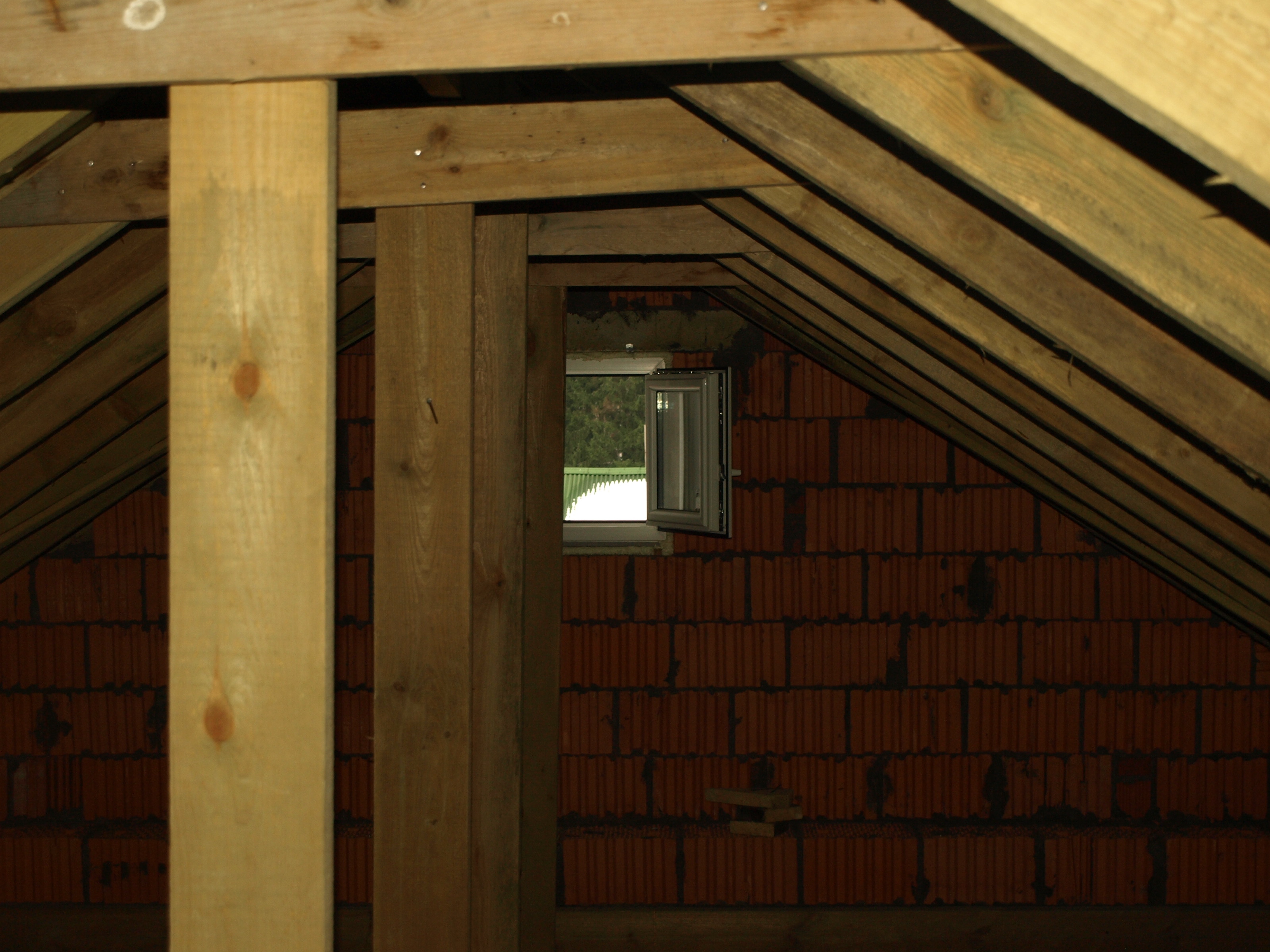

Окно на чердаке
Окно на чердаке
Наличие контробрешетки

Павел, вам необходимо было эти фото ранее выложить.
В данной ситуации рекомендую:
1. Заменить стеклопакет в раме на жалюзи с металлической оцинкованной сеткой, с ячейкой не более 3 мм, чтобы птицы и осадки при сильном боковом ветре не попадали на чердак, а на скаты кровли поставьте аэраторы или вентиляционные трубы Vilpe согласно нормам вентиляции чердачного помещения.

Dachinspektor спасибо!
1. Сейчас в окно на чердаке установлена москитная сетка и оно открыто. С противоположной стороны установлю вентиляционную решетку и рассмотрю вопрос установки аэраторов для вентиляции чердака .
