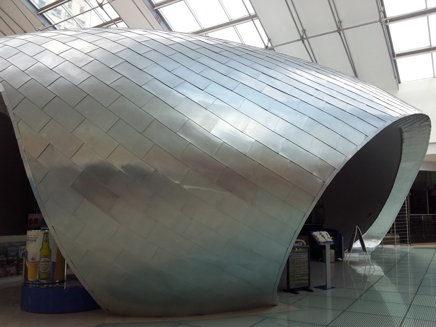

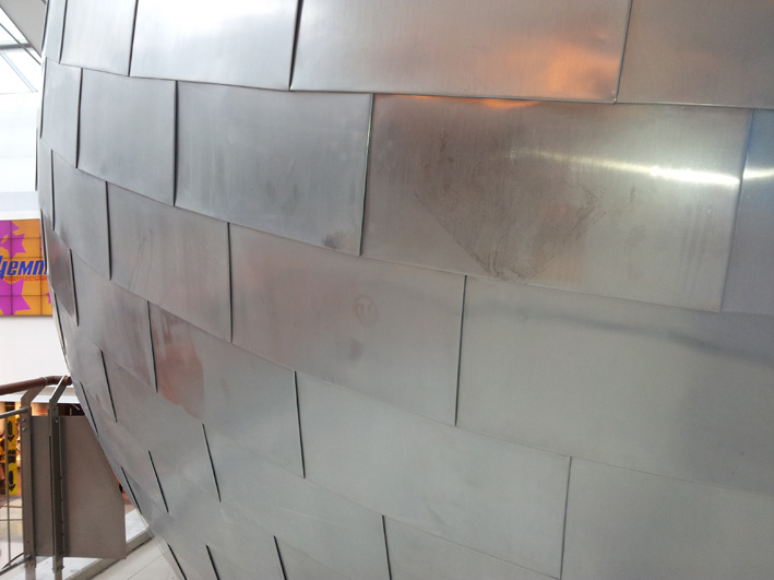

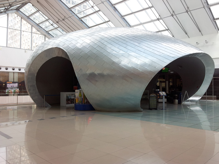

В торговом центре на Войковской в Москве есть кафешка, покрытая как я понял титан-цинком.
Издалека смотрится очень даже неплохо, но вот вблизи...
При приближении страновяться видны огрехи монтажа и пятна, которые остаються на материале.
Первое уже не поправишь, а реально как-то решить вопрос с пятнами??
Re: Пятна на титан-цинке!?
На мой взгляд монтаж не безгрешен, но и полного безобразия я не вижу. Да, можно было сделать аккуратнее, но для России это к сожалению исключения из правил.
Что касается пятен, то скорее всего тут ничего не сделаешь. В идеале материл нужно покупать в пленке и снимать его после монтажа. Учитывая, что объект находится в помещении, полного патинирования не будет, а значит пятна остануться. Возможно г-н Овсянников меня поправит.
