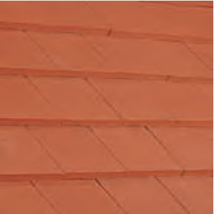

Понравилась кровля на картинке. Что это за материал и насколько он хорош?
Re: Что это за материал!?
Добавлено: 20 авг 2015, 23:23
Керамическая черепица, модель "Бобровый хвост".
Производство - Германия, если не ошибаюсь, CREATON.
"Насколько хорош материал?" - чертовски хорош!

Но вроде бобровый хвост имеем ровный рисунок. А тут полосами?

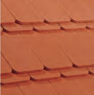

Бобровый хвост выпускается в различных вариантах. Для "цивильного " строительства. Для церковного строительства - обязательно толще, чем стандартный вариант исполнения. Окончания могут быть различного вида - полукруглые, прямоугольные
прямой рез.jpg (13.85 КБ) 67224 просмотра
, прямоугольные с закруглениями
с закругленными краями.jpg (15.64 КБ) 67224 просмотра
, ромбовидные/готическая
То, что Вы понимаете под полосками, не более, чем "королевская" укладка. Она двойная. Один слой укладывается с опорой на обрешетку, следующий - на первый слой черепицы. Смещение ровно до зацепов черепицы.

а что получается? два ряда черепицы на одной обрешетине висят? по другому пока не могу представить :geek:
Добавлено: 03 сен 2015, 00:14
Более правильно называть кладку "корончатая"
действительно два ряда черепицы монтируются на одну рейку. Второй ряд фактически цепляется за первый..
красивое решение, но в России таких крыш практически не встретишь.
