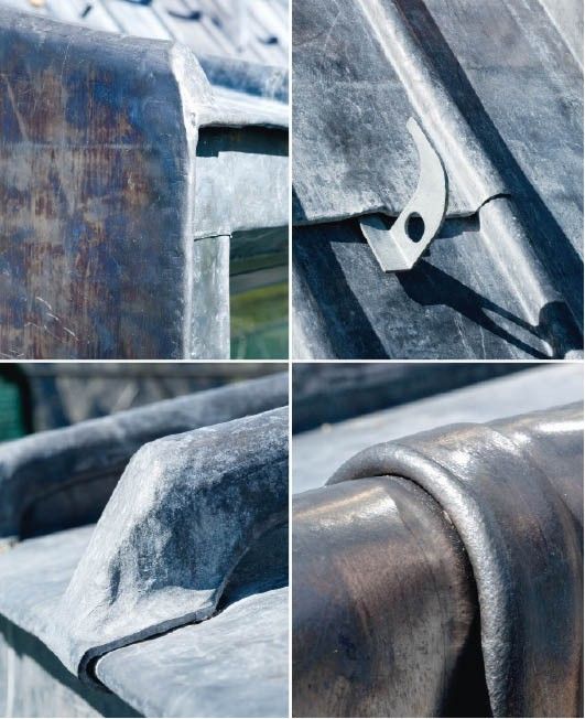

Это свинец???
Это свинец???
Очень качественно выполнены элементы и судя по пластичности это либо свинец, либо мягкий цинк!?
Re: Это свинец???
все - свинец....

Re: Это свинец???
А у нас где-то можно купить такое чудо!??
Очень уж аккуратно все получается..
Re: Это свинец???
Kors писал(а):А у нас где-то можно купить такое чудо!??
В смысле ??? что значит - купить ?
Покупают свинец , а дальше ручками и инструментом соответствующим все это делают.

Re: Это свинец???
Я и хотел узнать где можно купить именно свинец. Или он не специальный какой-то идет?
Ведь нужна определенная толщина видимо!?
Re: Это свинец???
Кровельный свинец, если не ошибаюсь, производится по EN 12588/
Толщина от 1,25 до 3,0 мм.
Скорее всего, в РФ не купите.
Re: Это свинец???
Kors писал(а):Я и хотел узнать где можно купить именно свинец. Или он не специальный какой-то идет?
можно купить в Германии, Англии.
http://www.roehr-stolberg.de/en/product ... acade.html
для кровель и фасадов минимальная толщина свинца - 2,25 мм . максимально - 3,50 мм. Коэффициент теплового расширения - 3 мм на погонный метр.
Большой вес - при 2, 25 мм толщины - 25,52 кг/м2, при 3,50 мм толщины - 39,69 кг /м2.

Re: Это свинец???
Инструмент не мудреный, спасибо :)
А вот сам материал я так понял в России не найти. С Германией контактов увы не имею.

Re: Это свинец???
Отлично свинец смотрится. Хочется попробовать с ним поработать. Тем более материал пластичный!
Как я понял он исключительно на заказ идет!?
Re: Это свинец???
Да, материал поставляется исключительно на заказ и каждый раз это отдельный запрос, в том числе по цене.
У нас в стране объектов со свинцовой кровле единицы.
