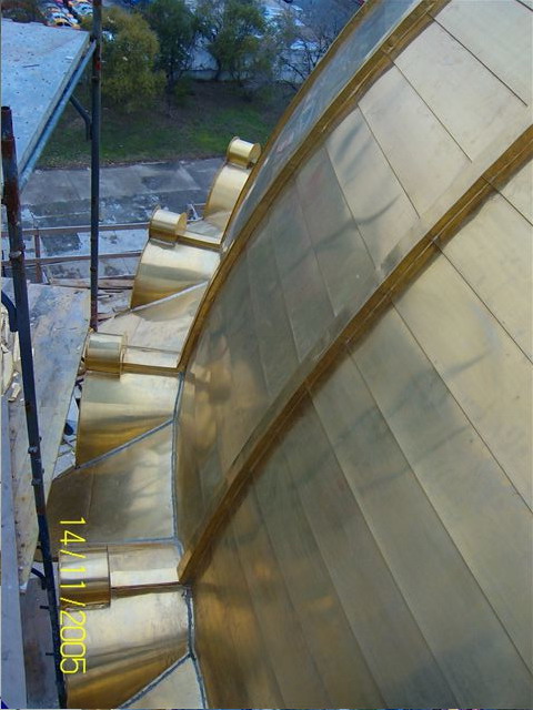

У знакомой в фотогалерее на Одноклассниках увидел фото объекта очень приметного (сорри за малый размер фото)
Это Нило-Столбенская пустынь.
Издалека смотриться очень красиво. Но на ближнем ракурсе заметно, что с кровлей что-то не то.
Хотелось бы понять это поблема материала (тонкий?) или все-таки кривые руки?
И что это за материал? Нержавейка с покрытием?
Сизов
Re: Что за материал и чьи руки?
Мастерок!
Похоже здесь во всём "косяк".
Варианты: - основа не "выведена"
- шашку пытались заклепать
- если это нержавейка с напылением - скорее всего 0,3мм
- если это "позолота" нанесённая на медь - "набедокурили" с медью
Но влюбом случае это "ГОЛОВА и РУКИ". А ещё совести у них нет и страха.
Это из серии - "мы всо умээм"
А по-моему тут кого-то круто развели на деньги - как во время стрительства, так и на будущую реконструкци.
У меня вот тоже сложилось впечатление, что тут металл не более 0,3 мм.
надо будет навести справки что тут вообще и кто делал.

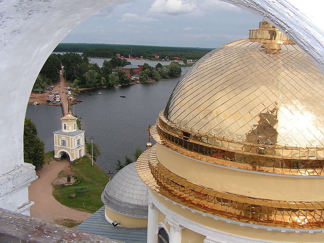

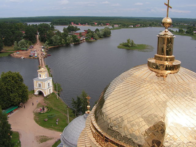

Удалось провести небольшое интернет-расследование.
Делали кровлю тут http://emp-npo.ru/everything/tver/ "Энергомашпром"
"Материал - нержавеющая сталь с ионно-плазменным вакуумным напылением нитрид титана цветом "под золото"
Узнать подробности по толщине материала без звонка скорее всего не удасться.
Нашел еще несколько фото.
Кстати! На их сайте написано, что с 2003 года они поучаствовали в строительстве 700 храмов!!!!
А как долго продержится это "нержавеющая сталь с ионно-плазменным вакуумным напылением нитрид титана цветом "под золото""???
через сколько лет надо будет повторять напыление?
Alexey писал(а):А как долго продержится это "нержавеющая сталь с ионно-плазменным вакуумным напылением нитрид титана цветом "под золото""???
Напыление невозможно повторно напылить. Только замена покрытия. Основной проблемой напыления является толщина - очень тонкое ( цифры смысла не имеют - нанотехнологии). Песок и пыль при ветре разрушают постепенно напыление до нержавейки, и тогда на месте стыка двух металлов очень резко вступают в действие осадки, резко ускоряющие разрушение напыления - как результат - изменение цвета до коричневого( ржаваго).
На много более лучшим вариантом "фальшивого "золота является TECU Gold - сплав меди и алюминия, придающий металлу на начальном этапе глянцевый вид, со временем изменяющийся до матового. Но "золотым" смотрится все время.
