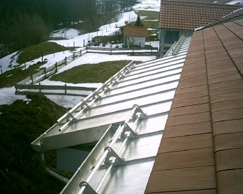

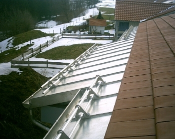

Soloviev писал(а): Вопрос по карнизу - нижняя черепица должна быть полукруглой или прямой?
Лучше выполнить из металла нижний "метр" по карнизу, а только потом - черепицу. Но это прежде всего зависит от района Вашего проживания/строительства...
Re: Что это за материал!?
хорошее надежное решение, но дорогое.
Но если человек хочет бибер и угол у него градусов 45 или более, то смысла в такой перестраховке не слышу.

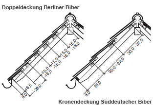

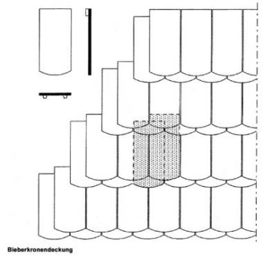

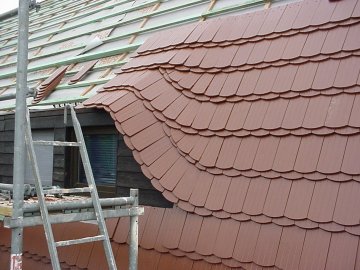

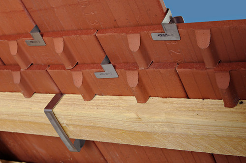

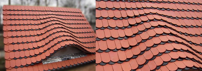

Для понимания рисунка и технологии добавлю несколько картинок

Спасибо, понимание есть
сейчас с архитектором согласовываем детали, чтобы кровля заиграла...
