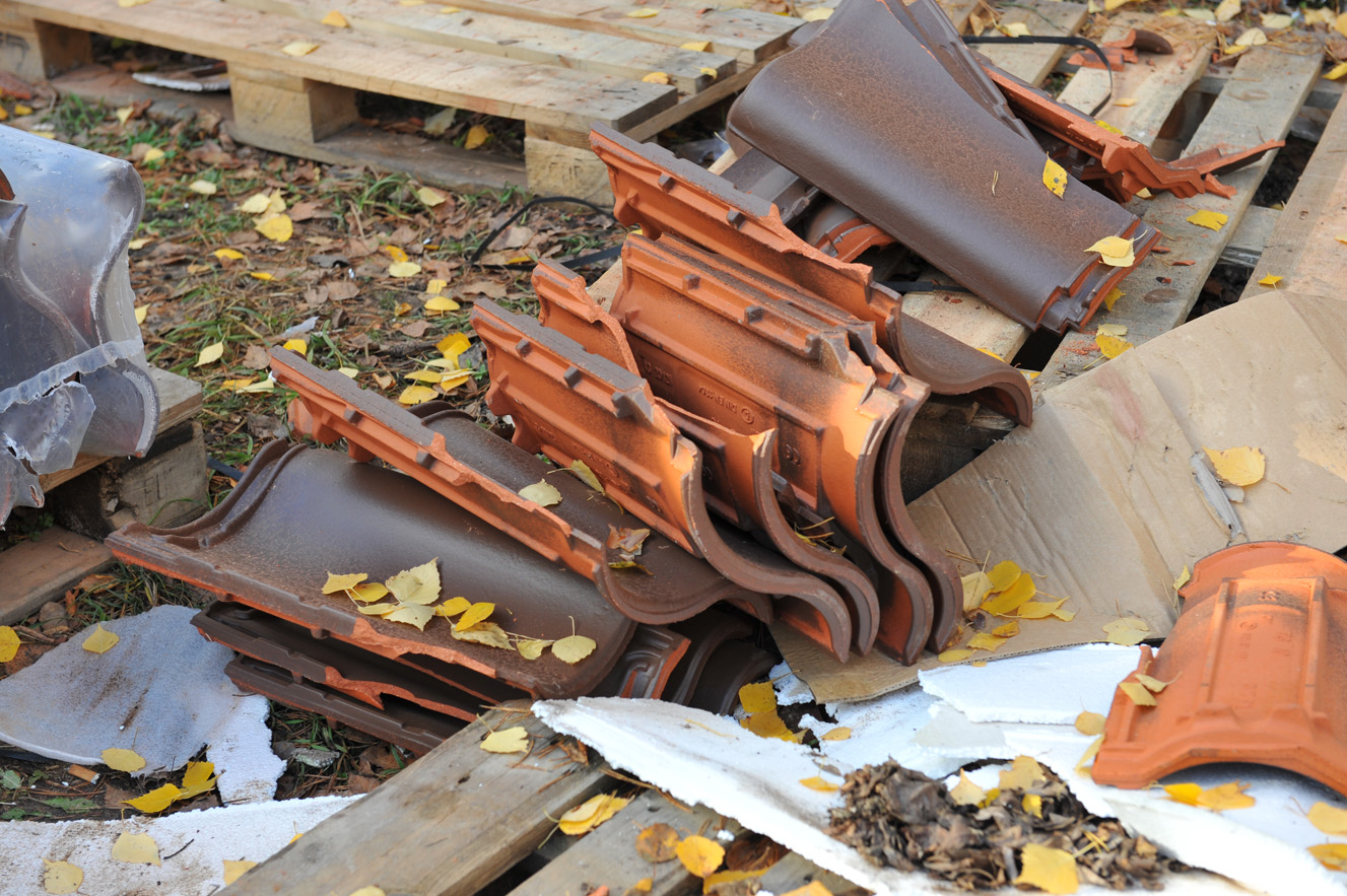

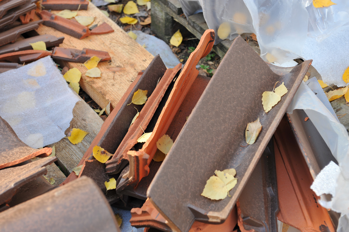

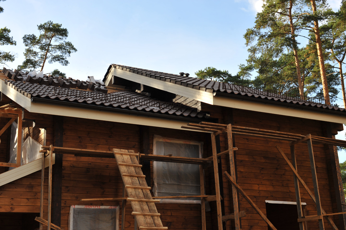

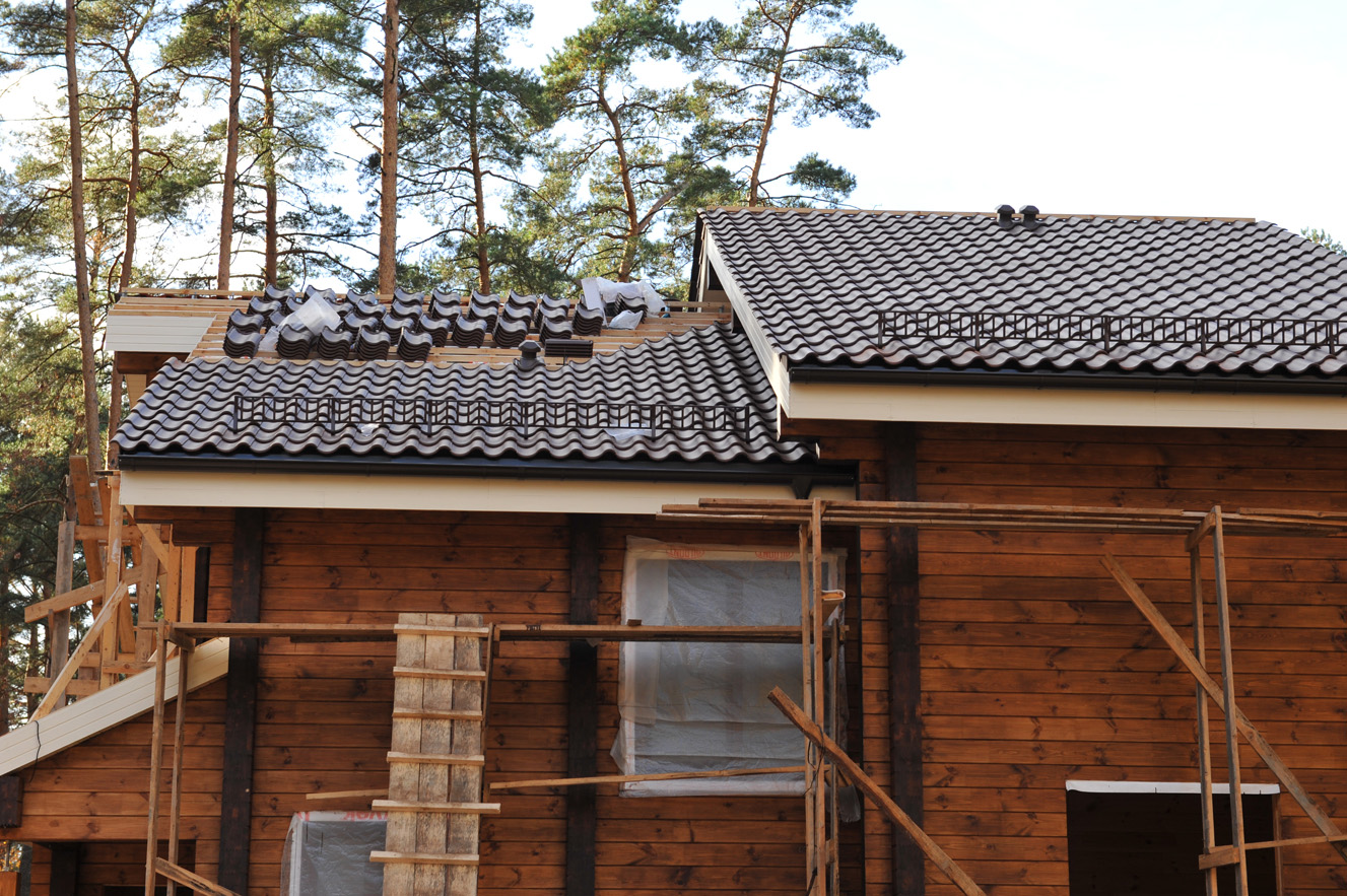

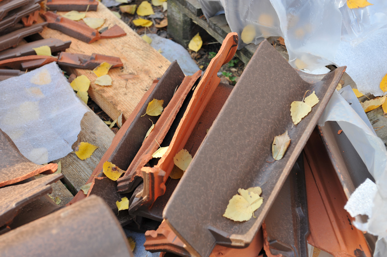

На соседний объект привезли черепицу.
Подозрительно много разбитой в хлам. Не понятно что за производитель. На черепице ничего обнаружить не удалось...
Чье "творение"?
Кровельщег
Сообщения: 79
Re: Что за черепица??
Думаю,это черепица от ABC Klinkergruppe. Если есть возможность и желание-посмотрите при оказии тыльную сторону "черепушки",поверх всех надписей должны быть буквы TG 10,если это ABC.
Думаю Кровельщег абсолютно прав.
Это модель TG10. Если присмотреться, то на второй фото на крайней правой черепице видно это обозначение.
Кроме того черепица имеет характерный внешний вид. У нее фактически отсутствует вертикальный замок.
Также обращает на себя внимание достаточно тонкая центральная часть, которая видна на разбитых черепицах.
Судя по техническим характеристикам на сайте поставщика, черепица выполнена в облегченном варианте (за счет толщины) - она весит около 37 кг/кв.м., тогда как бОльшая часть моделей весит около 45 кг.

Честно говоря далеко не самый лучший представитель керамики. Оно конечно все лучше, чем ЦПЧ, но среди немецких производителей черепицу ABC я бы поставил на последнее место. Дешевка однако. Работал с материалом 1,5 раза.

Отчасти Вы правы. Эта фирма в Германии, как правило, замыкает рейтинги черепичных производителей. Однако все-таки это керамика и лучше всех искусственных иммитаторов.

Еще раз посмотрел сколько осталось битой черепицы и какие у нее замки, как лежит на крыше.
Честно говоря из немцев (а я видел фирм 5-6 разных) это пожалуй наихудшая!!!
А какая у них гарантия?

Русской гарантии не встречал, но немцы у себя дают "30 лет гарантии на морозоустойчивость и водонепроницаемость"!
По немецким законам это максимальный гарантийный срок.

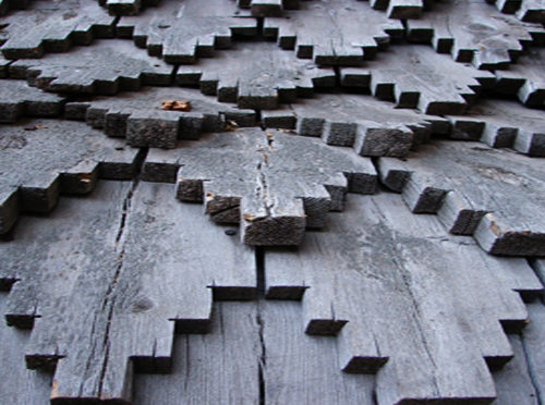

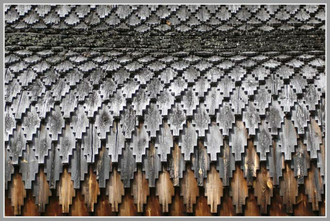

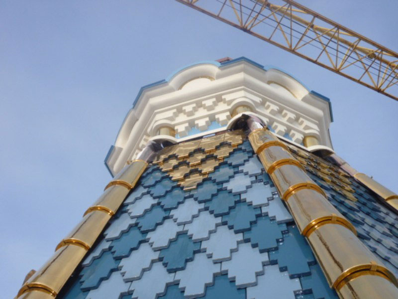

Кто подскажет, что за черепичка в Москве на кремлевских башнях лежит?
Такую форму нигде не встретил...
Rustech писал(а):Кто подскажет, что за черепичка в Москве на кремлевских башнях лежит?
Эта керамическая черепичка типа Лемех.
По форме имитирует именно деревянный лемех.
Такую керамику могут произвести пока всего 2 завода в Европе - Тондах и Майер-Хольсен.
