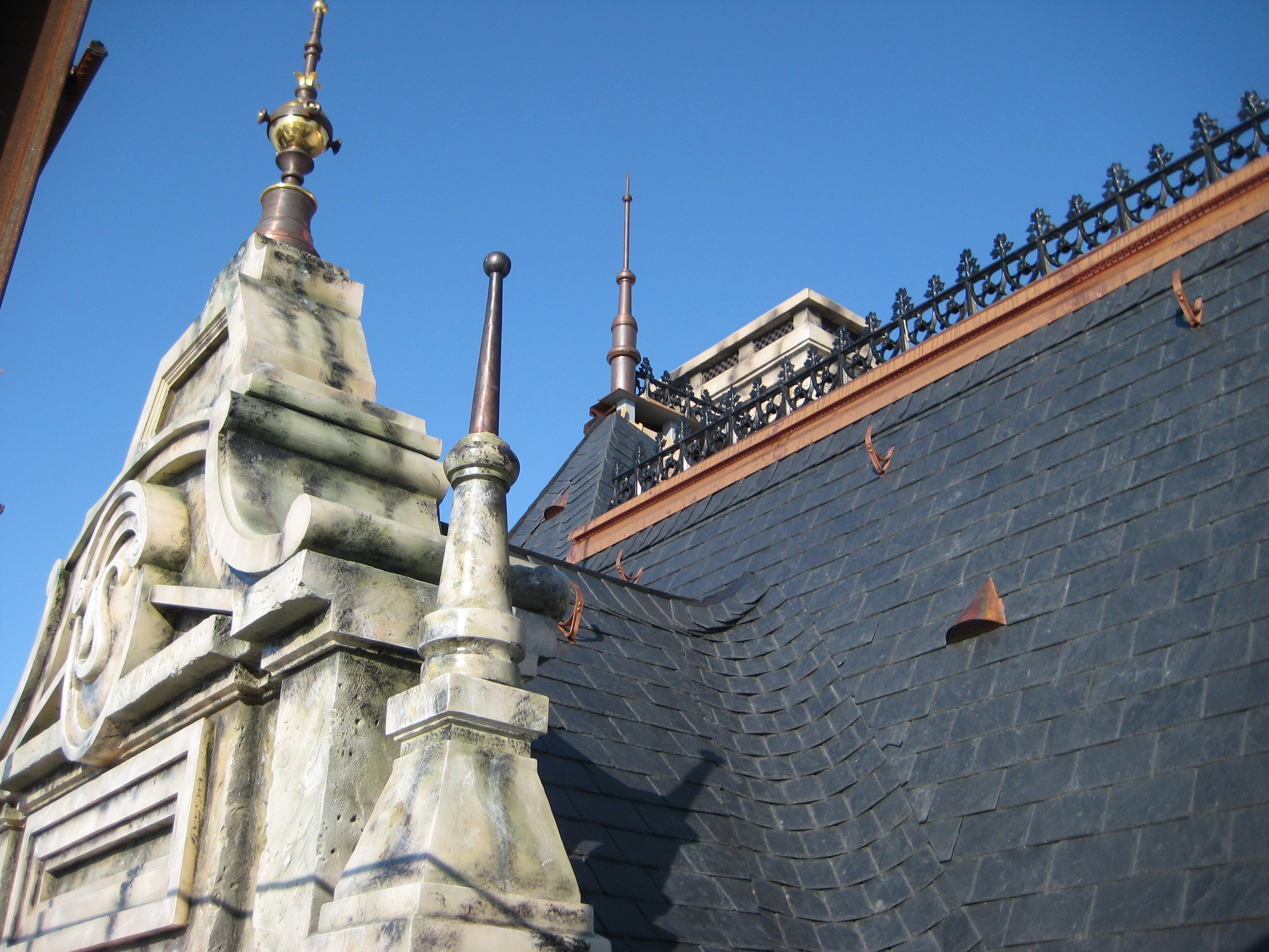

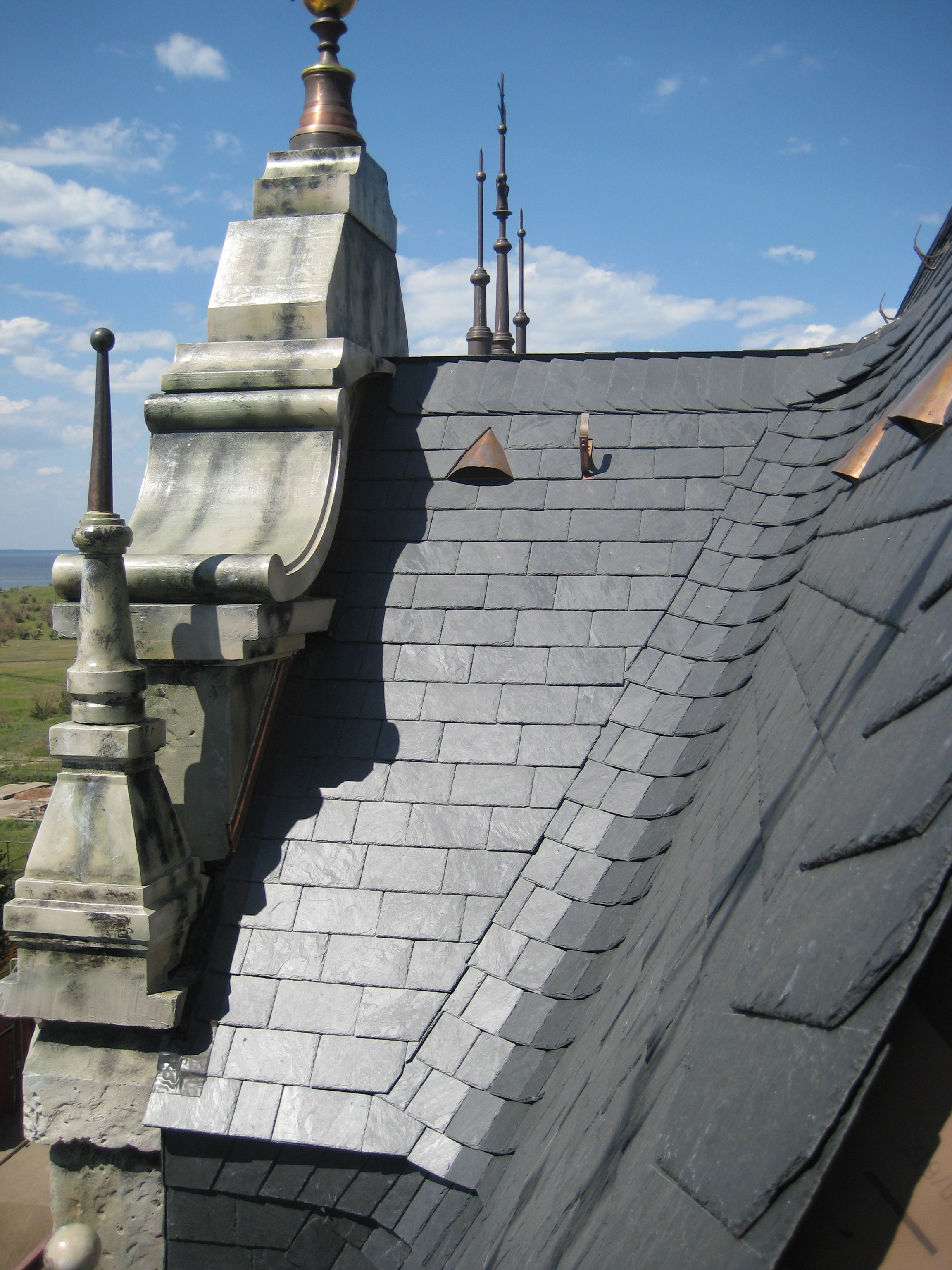

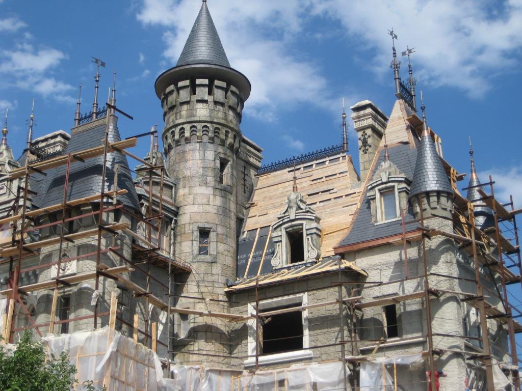

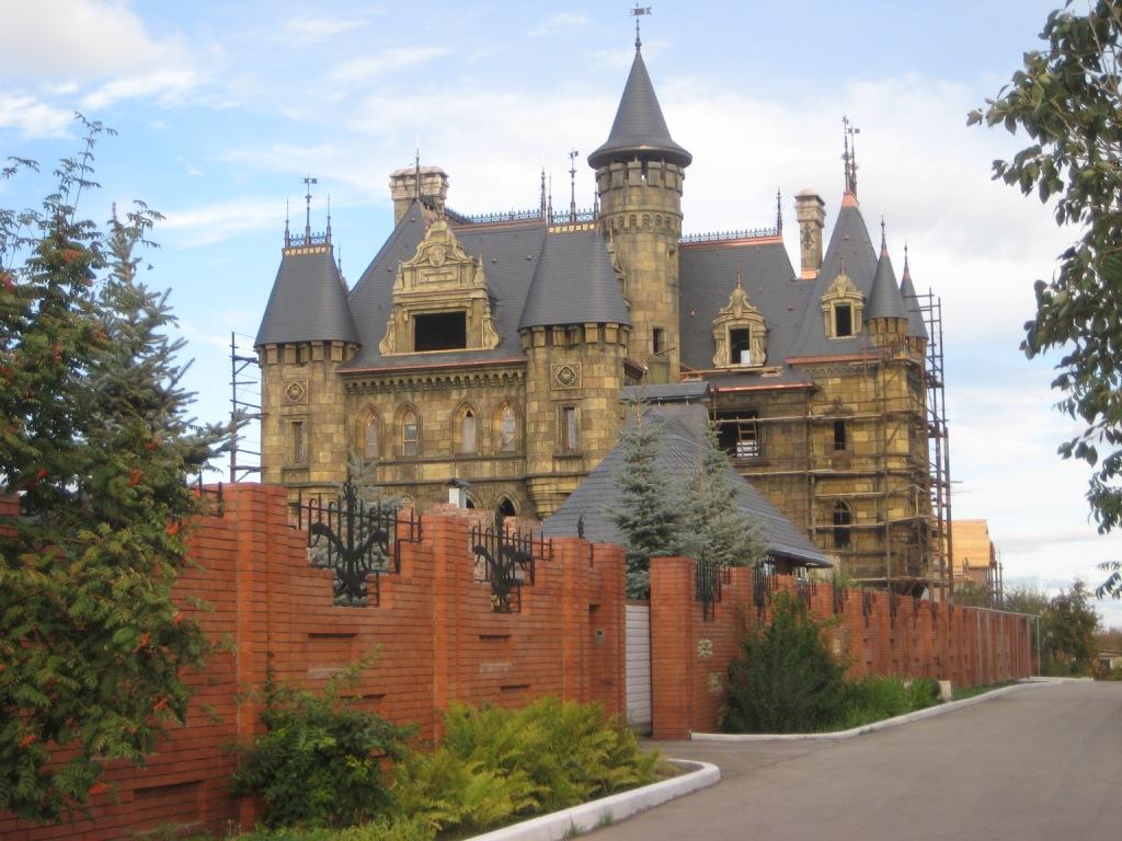

Рад представить работы ещё одного участника МАХХимального конкурса DORKEN (московская кровельная компания).
Объект сделан в Поволжье, частное имение.
Использованы плёнки премиум-класса: пароизоляция DELTA-REFLEX, диффузионная мембрана DELTA-MAXX по утеплителю и диффузионная мембрана DELTA-FOXX под сланец на сплошной настил.
Кровля - натуральный сланец Rechteck "THEIS-BOGER", 780 кв.м, много элементов из меди и свинца.
Скоро фото появятся на страницах сайта DORKEN http://www.doerken.de/bvf-de/aktuell/ak ... e-maxx.php

Потрясающе красивый объект. Не хуже чем европейские замки.
Вот только конечно диковато это все смотрится на фоне российской глубинки (смотрим первое фото) :)

Красивый проект. Интересно, а из чего сделаны решетка на коньке кровли?
Re: MAXXимальный конкурс DORKEN

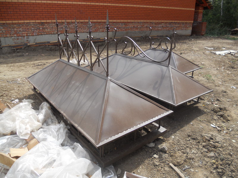

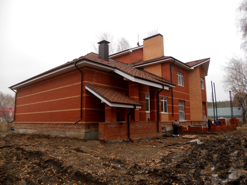

Roofer, конечно что же это ковка (!) Что может быть лучше ковки в таких местах? Вот например флюгарки на которых мы также используем данные узоры. Флюгарки больше напоминают могильные надгробия :)
Вид смонтированных флюгарок
Флюгарки из стали 1 мм, использованы узоры из ковки

The Roofer писал(а):Красивый проект. Интересно, а из чего сделаны решетка на коньке кровли?
The Roofer, если я не ошибаюсь, это не ковка я литьё.
Объект, действительно, сложный и великолепный.
Много узлов выполнены из меди и свинца.
Кровельные работы выполняла московская фирма, которую я считаю одной из сильнейших в РФ.
Нестеров писал(а):Много узлов выполнены из меди и свинца.
Отличный объект и необычные узлы. Фирма монтажная очень уважаемая.
Вот только уточнить надобно у них получилось скомбинировать несколько видов металлов на отдельных узлах!?
Допустим это литье, а рядом я вижу кровельную медь и примыкания с медной фольгой и еще какой-то металл.
Как это все живет вместе!? Вот бы поподробнее об этом узле узнать.

желобов водосточных по периметру нет - убого !!! Вся вода будет уходить на стены при ветре. Т.е. - лет через 5-10 медь себя на стенках очень хорошо покажет.
А так - и в самом деле был бы красивый объект - и не только сейчас , но и через годы.
Re: Объект в Поволжье
Я думаю, что от желобов отказались осознанно, ввиду большой сложности их устройства на башенках.
И трубы вряд ли украсят фасады, имеющие большое количество декоративных деталей.
Владимир, обратите внимание, что стены уже искусственно состарены, дизайнер краской нанёс следы от меди и атмосферных осадков.
Поэтому через несколько лет вряд ли будут бросаться в глаза настоящие разводы от меди.
Дизайнеру респект, по-моему, всё сделано очень профессионально.

penzatile писал(а):Roofer, конечно что же это ковка (!) Что может быть лучше ковки в таких местах? Вот например флюгарки на которых мы также используем данные узоры. Флюгарки больше напоминают могильные надгробия :)
Это действительно надгробия. Более того, такая конфигурация колпака самая бестолковая. Образование сосулек и рост сталактитов на кровле практически гарантировано, т.к. конденсату некуда будет выветриваться.

Зима ход войны покажет. В зимний период будут сделаны фотографии всей кровли. Посмотрим :)
