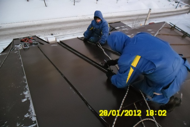

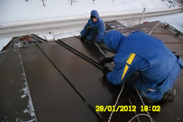

Насколько мне известно, существуют САНПИНы (санитарные нормы и правила), которые регламентируют возможность проведения высотных работ в зависимости от скорости ветра и температуры воздуха. Это взаимосвязанные факторы. Опираясь на них, инженеры по охране труда имеют право актировать рабочие дни.
Фактически же работают по ситуации.

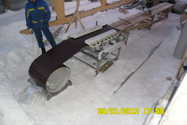

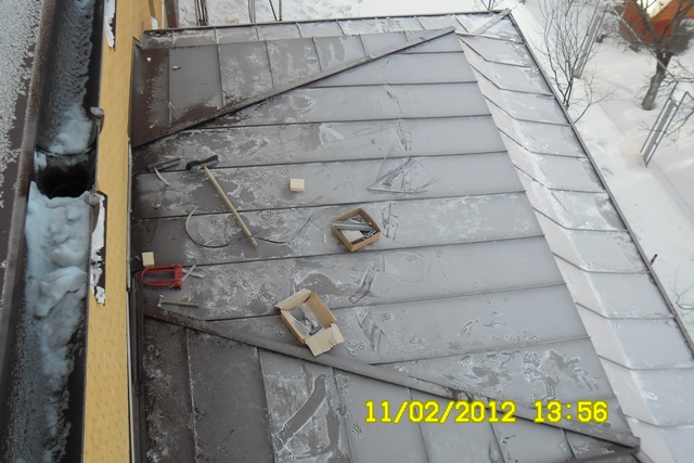

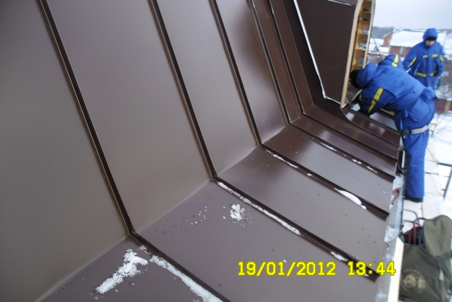

На этом объекте работы производились с конца декабря 11г. до середины февраля 12г., с перерывом на зимние каникулы. Это конечно не есть пример для подражания, (по таким морозам конечно же лучше работать под крышей или сидеть дома) но, удобная теплая одежда и обувь, балаклава на лицо, термоперчатки, хорошо подогнанное страховочное снаряжение (после обучения, обязательный навык его применения в нормальных условиях), позволили сделать эту работу. Все "гнутье" - в теплом помещении. Прокат - на улице, правда БОРА, иной раз, при этих температурах, отказывался катать. Подогревали феном, и работал как миленький.
Дополнительно хорошо утепленная, обычная бытовка, требуется всего три обогревателя по 1,5КВ с воздушными тенами. Обеспечивают комфортную температуру при половинной мощности, три - для того, чтобы равномерно распределить тепло по помещению. Один обязательно вешают на входную дверь, другой - под окном, третий - под решетчатым стеллажом для обуви и вешалкой спецодежды.
