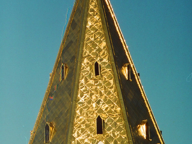

Вот мне хотелось бы понять, такой вид материала как на приведенной фото это норма или нет?
