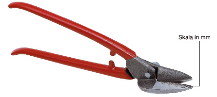

Если не считать лучшими на российском рынке - то можно говорить о сумме 5 ножниц.
это первые и , наверное, самые основные. Почему Штубай ? Прямой рез получается практически сам. За каждый рез максимальная длина реза. удобны в руке. На остальных прочих - какая то неловкость , в особенности, после Штубаев. По мне - среди прорезных ножниц - ЛУЧШИЕ.
2 ножниц - по немецкой классификации - идеальные. Наверное - так и есть. Очень многогранны в работе. Наиболее употребляемый инструмент. Лучшими до прошлого года были штубаи.
Класс ! Но с прошлого года начали выпускать "эконом вариант" - с тонкой нижней губкой, с заглублением в этой тонкой губке как раз в месте , где наибольшее напряжение на губку оказывается. Испортили. Чем еще были хороши - губки были длинные. На "Ерди" - губки более короткие - приходится руку больше нагружать. Но что делать.
- Среди "идеальных" лучшие "Ерди"
А вот среди "круглых" - вне какой либо конкуренции - Ерди !!! Штубай отдыхает. Ножницы от штубай не могут дорезать самые кончики в конце( что очень важно ). А ерди - без проблем.
Не надо воспринимать это как рекламную акцию от фирмы КМЕ. Это не более, чем многолетний опыт работы на кровле.

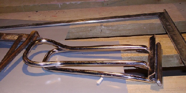

Громобой писал(а):Интересует такое же развернутое мнение по рамкам и клещам.
Рамки RAU, нержавеющие, очень хорошо себя зарекомендовали. Клещи, самые ходовые под 45град, шириной 60мм. Конечно нержавеющие лучше. Вложенные понадежнее накладных. А фирма, думаю, не так важно.

Громобой писал(а):Обязательно из нержавейки? Это главная характеристика для рамок?
совсем не обязательно. Ведь каждый для себя решает - ездить на "ведре с железяками" или на автомобиле. Можно даже самим сделать из обрезков уголков.
просто на нержавеющих есть маленький секрет, который отсутствует на железных крашенных.

А какой максимальной рабочей ширины существуют рамки?
sommer
Сообщения: 56
Re: Лучшие ручные инструменты
Громобой писал(а):А какой максимальной рабочей ширины существуют рамки?
пока встречал 220мм для прямых участков и 60мм для радиусных кровель.
