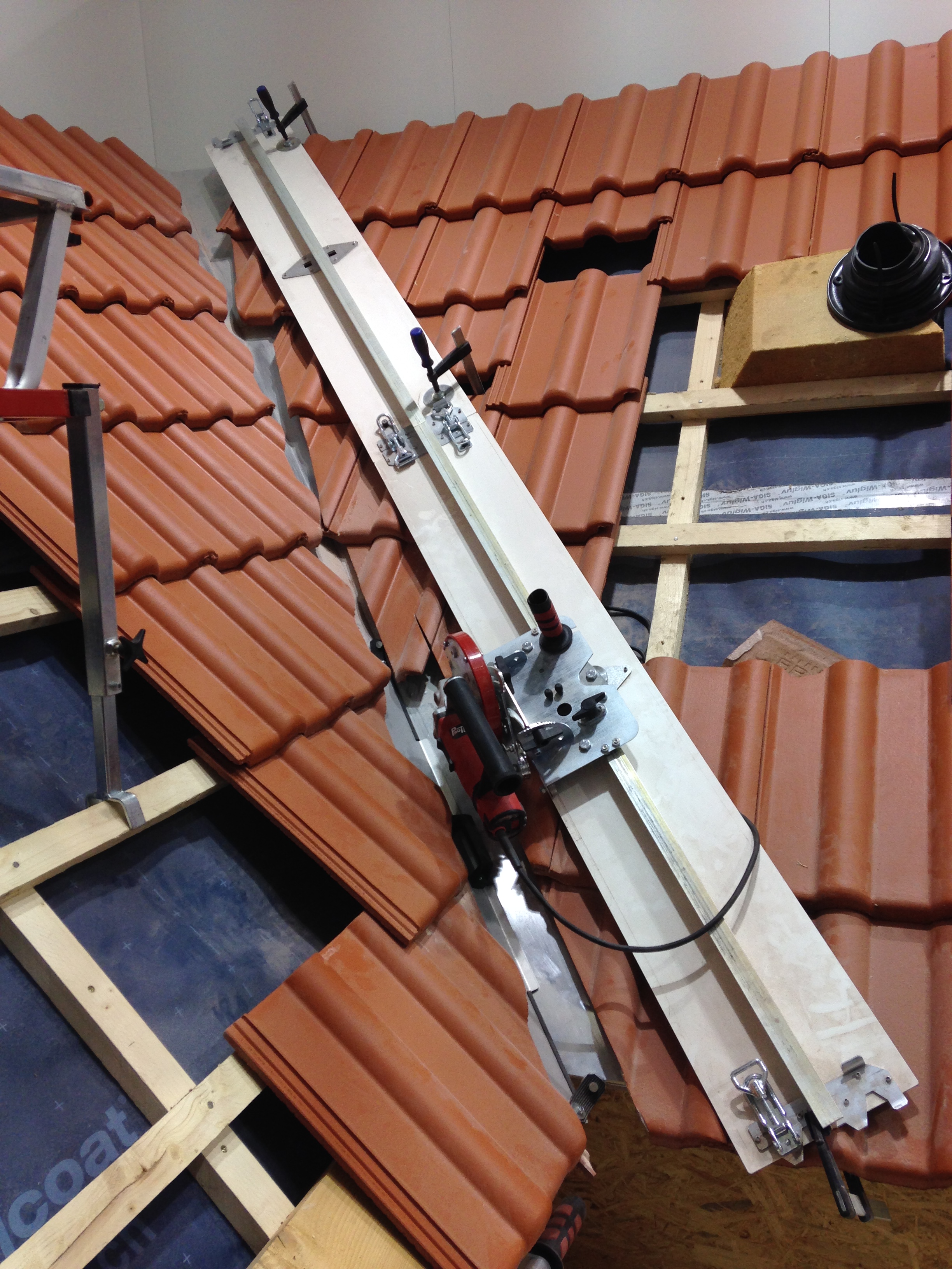

На прошедшей в Кёльне выставке увидел интересный комплект простенького инструмента для ровной резки черепицы непосредственно на ендове.

Интересный аппарат. Какова цена
Re: Резка черепицы в ендове
Да, цена интересна.
Но я думаю, что это скорее всего не ноухау, которое продается отдельно, а ребята просто правильно распорядились инструментом, который у них был.
Подобное можно повторить. Вот только установка направляющей на реальной кровле займет не малое время. А если в снег/дождь?
Ну и от пыли также не уберечься.

The Roofer писал(а): Но я думаю, что это скорее всего не ноухау, которое продается отдельно, а ребята просто правильно распорядились инструментом, который у них был.
И все-таки хорошо придумали

Какой смысл не понял, на ендову черепицу нужно уложить, а как ее уложишь не порезанную. Значит все равно надо сначала резать, а потом укладывать.

levinskiy писал(а):Какой смысл не понял, на ендову черепицу нужно уложить, а как ее уложишь не порезанную. Значит все равно надо сначала резать, а потом укладывать.
само собой - не порезанную не положить в разжелобок. ( тем более - бывают ситуации. когда можно было и не резанную уложить). Но если есть возможность быстро резануть уголки - их обрезали, а потом укладывали , отбивали линию общую и резали по этой линии - в чистую. ( Правда - просто болгаркой. Данная приблуда - из последних).

Я сторонник резать черепицу на земле (в крайнем случае на лесах). Пыль от резов сильно пачкает кровлю и забивает мембрану, что потом сказывается на эксплуатации.
Разметить наверху.

Ребят, там на фото черепица не металл. Поэтому инструмент нужный.
