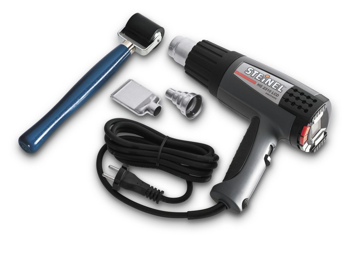

Есть подобный приборчик и даже фен для подогрева. Такой комплект предлагает один из производителей черепицы. Но думаю, что есть эти инструменты и торговой сети компаний, которые занимаются общестроительными инструментами.
Вот картинка комплекта. Обращайтесь.

Самые дешевые варианты прикаточных роликов можно найти по цене от 350 рублей. Но сомневаюсь, что они долго прослужат.
Комплект "Фен с насадками и резиновый прикаточный ролик" из Германии стоят 200 евро.
