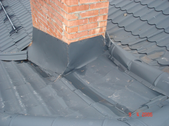

На представленных фото пугает отсутствие отбортовок на листах (лёд наверняка продавливается вверх и в сторону) и контробрешётки (не вентилируется обрешётка, и сильно осложняется вывод пара из всей конструкции).

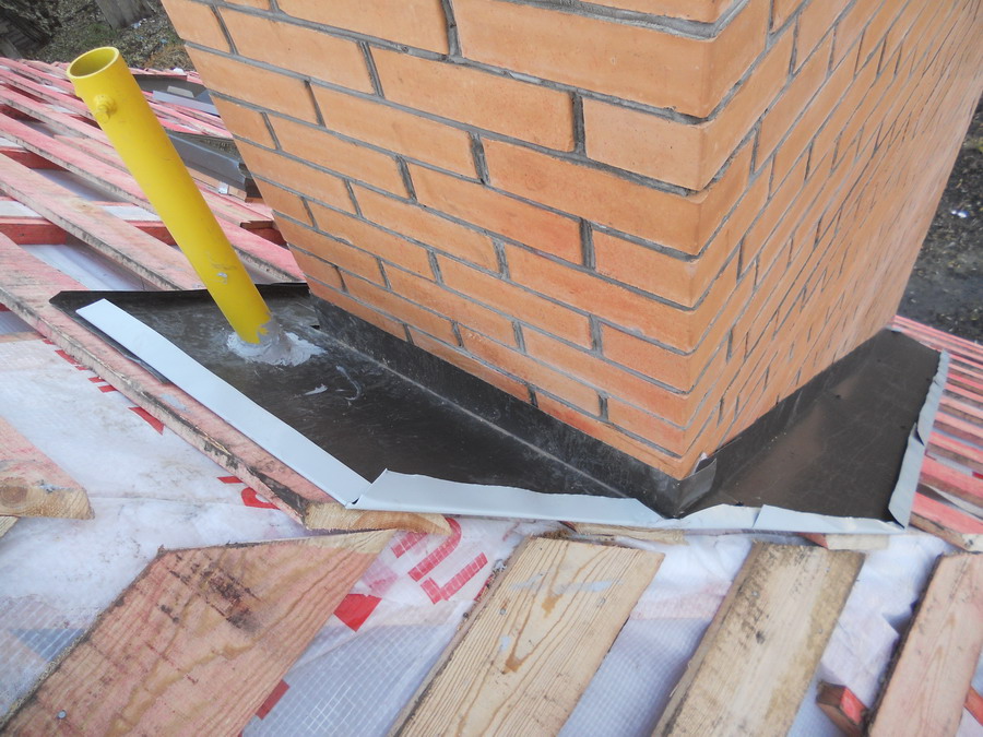

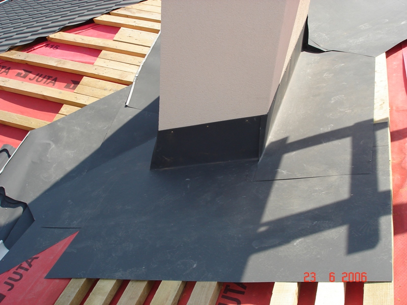

Валерий Юрьевич, по поводу отбортовки, не переживайте перед укладкой металлочерепицы в наиболее сложных местах произведена. По поводу давления льда и воды, то из опыта обследования кровель в период снеготаяния в ендовах лед не встречал чтобы заходил более чем на 150-200мм под листы.

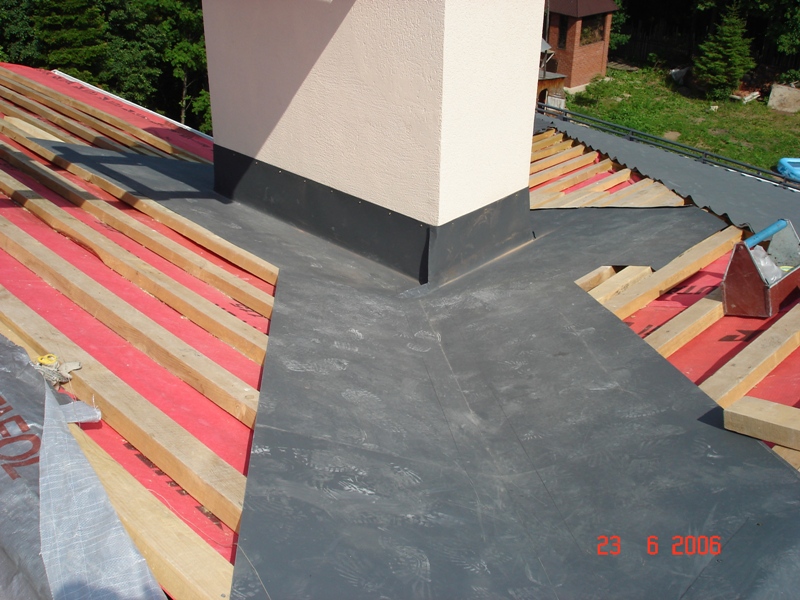

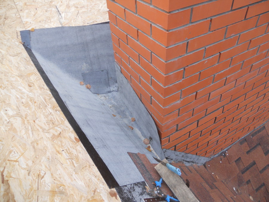

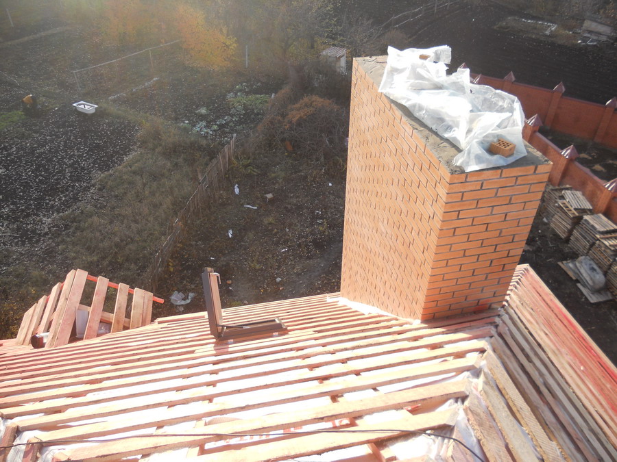

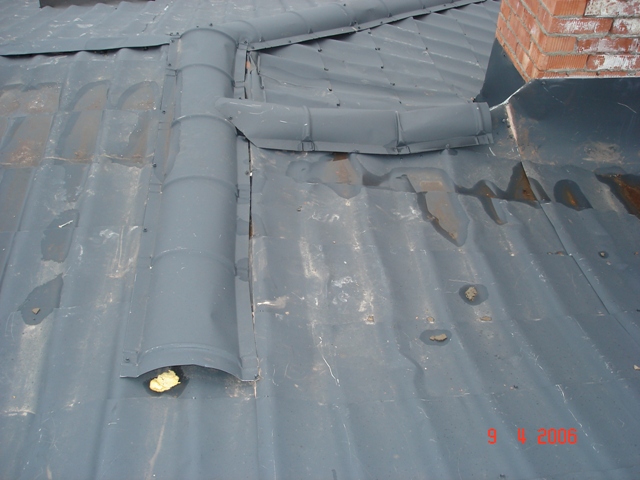

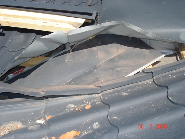

5. Так выглядело до реконструкции.

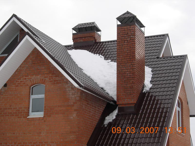

4.Без комментариев, просто смотрим.

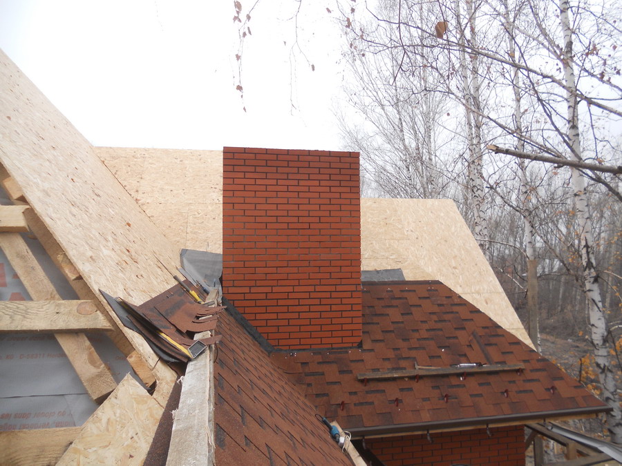

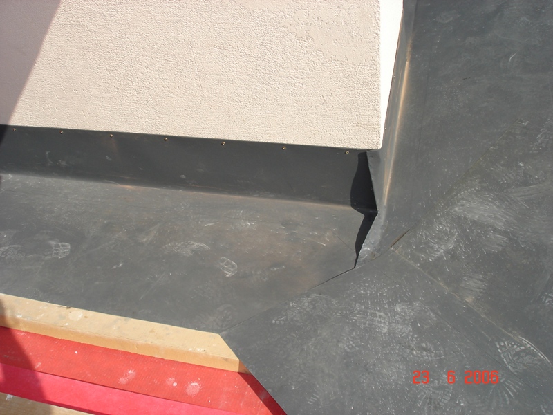

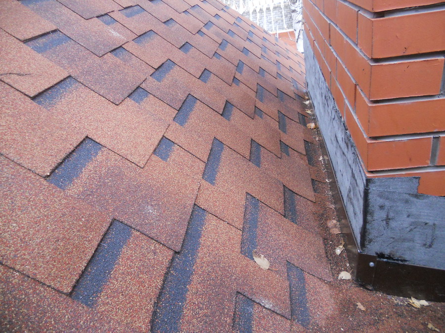

3.Вот такие умельцы встречаются, при обходе трубы в ендове.
2.В данном случае и отбортовка не помогла.
1.Вот если делать так то проблемы точно существуют.

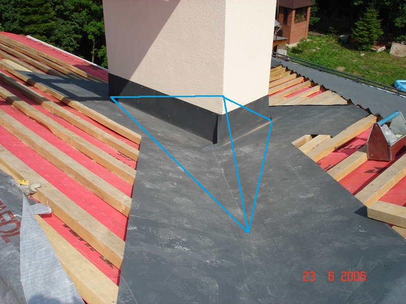

... была просьба показать как кто обходит трубы в ендовах.
Хорошо тогда покажите как вы обходите трубы поделитесь технологией...
К сожалению, фотографий не сохранилось, поэтому я немного дорисовал Ваше фото: мы выполняли деревянный каркас и разводили основную ендову на две стороны в обводку трубы. По деревянному настилу укладывали дифф. плёнку и из гладкого металла монтировали фальцевое покрытие. Обходились без "Его Величества ГЕРМЕТИКА". В самых неприятных местах дополнительно применяли самоклеящийся гладки свинец.

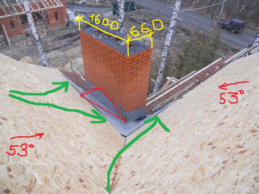

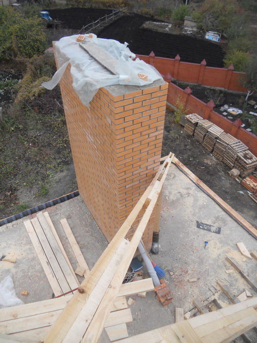

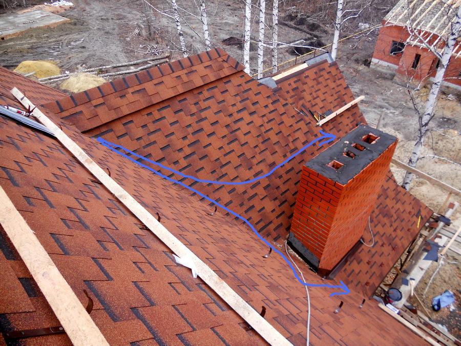

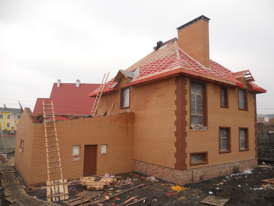

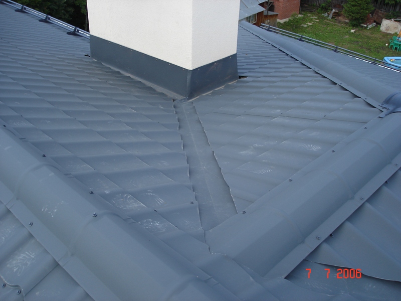

К великому щастью у нас было только два объекта с трубами: одна в ендове (архитектору высказал все что можно было в нехорошем смысле) и вторая в хребте... по согласованию с каменщиками труба со стороны ендовы была заужена за счет перехода кирпича изнутри холодного чердака (пришлось пожертвовать одним вентканалом, но мы его вывели под кровлю в зоне холодного чердака); со стороны хребта также была заужена (вентканал вообще закрыли, его сделали на всякий случай и случай надо сказать пригодился). Выкладываю фотЫ ТРУБЫ (труба возводилась для газового двухконтурного котла) В ХРЕБТЕ...
Re: Труба в ендове

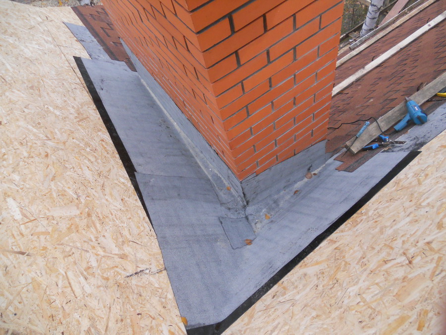

Выкладываю фото трубы вентиляционной (труба коаксиальная для газового двухконтурного котла заказчик пожелал вывести в стену дома на первом этаже)... разуклонку предстоит к сожалению выполнить уже после смонтированной ГЧ (!) О чем только думали кровельщики-бездельники. P.S. За то, что разуклонка не была выполнена монтажная группа получила ОЧЕНЬ много геморроя и с заказчиком и со мной. ТЕХНАДЗОР НИКТО НЕ ОТМЕНЯЛ (!) Ответом кровельщиков был: "Разуклонка есть там... вдоль трубы в противоположном направлении от трубы... 10 мм" :( Был на объекте вечером, когда укладывалась OSB-3 вокруг трубы, проговорили еще раз узел трубы с рабочими. Прихожу утром в 9:00... а вокруг трубы ГЧ уже уложена, разуклонка отсутствует... без слов!
Последний раз редактировалось penzatile 24 ноя 2010, 12:56, всего редактировалось 2 раза.
Re: Труба в ендове
Доп.фото...

Такие узлы встречаются сплошь и рядом. Правда в последние пару лет все же чуток поменьше стало - видать проектировщики опыта поднабрались.
На фото с трубой на хребте очень странная хребтовая балка показана. И стоит криво и слабенькая она какая-то.

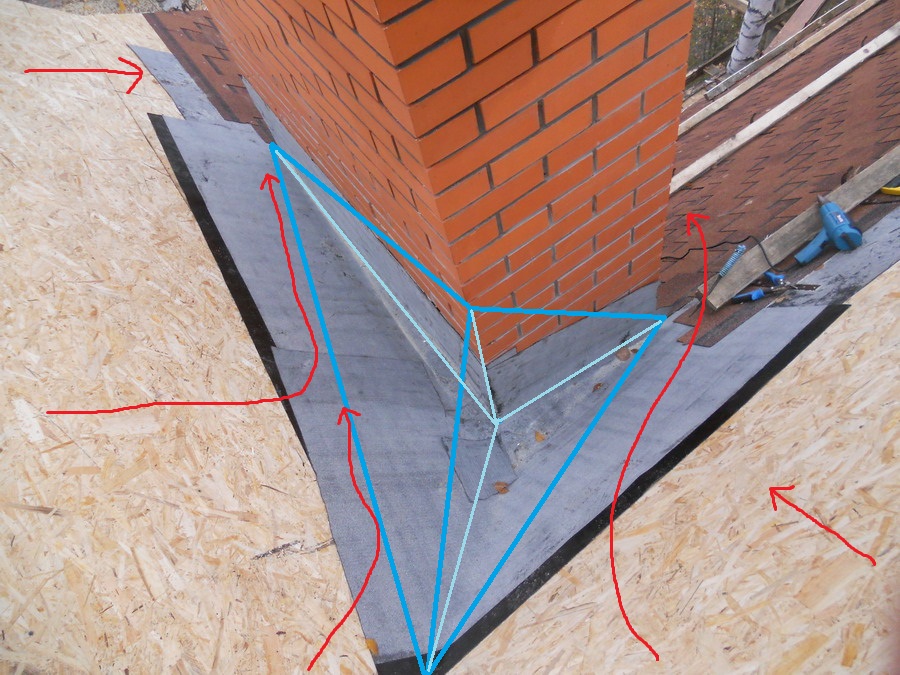

На фото DSCN5503_resize.JPG показано не самое лучшее решение - всё-равно сохраняется снежный мешок и риск от талой воды.
Лучше сделать иначе (см. рисунок): такая конструкция будет исключать задержку снега и дождевой воды, а также листвы и мусора.

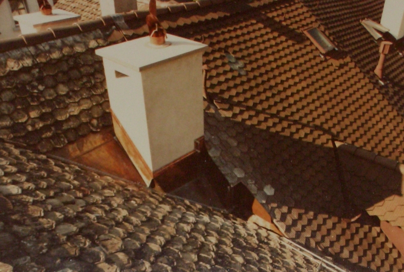

Ещё один вариант решения проблемы трубы в ендове (нижнее фото Kehle).
А на верхнем фото - привычные кошмары от "проектировщиков" :twisted:
