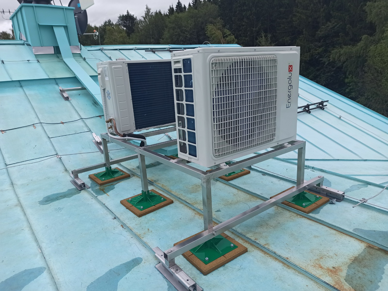

На уже готовом проекте попросили установить систему кондиционирования.
Площадки никакой нет, поэтому вариант только один - установка на фальц. Но к чему крепить и как не навредить кровле? :geek:

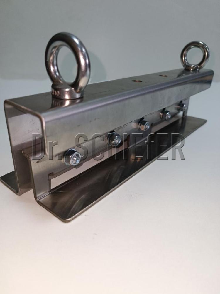

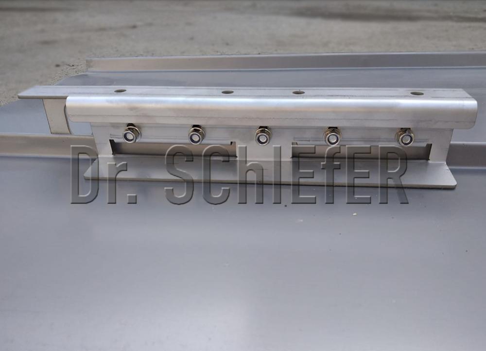

Компания Dr. Schiefer предлагает универсальные элементы крепежа к фальцевой кровле.
Они выполнены из нержавеющей стали, а следовательно могут применяться с любым металлом. Есть окрашенные по нержавейке.
Могут комплектоваться рым-болтами для крепления карабина или пропускания страховочного троса.
на них можно монтировать как временную площадку для монтажников, так и постоянные системы с оборудованием.

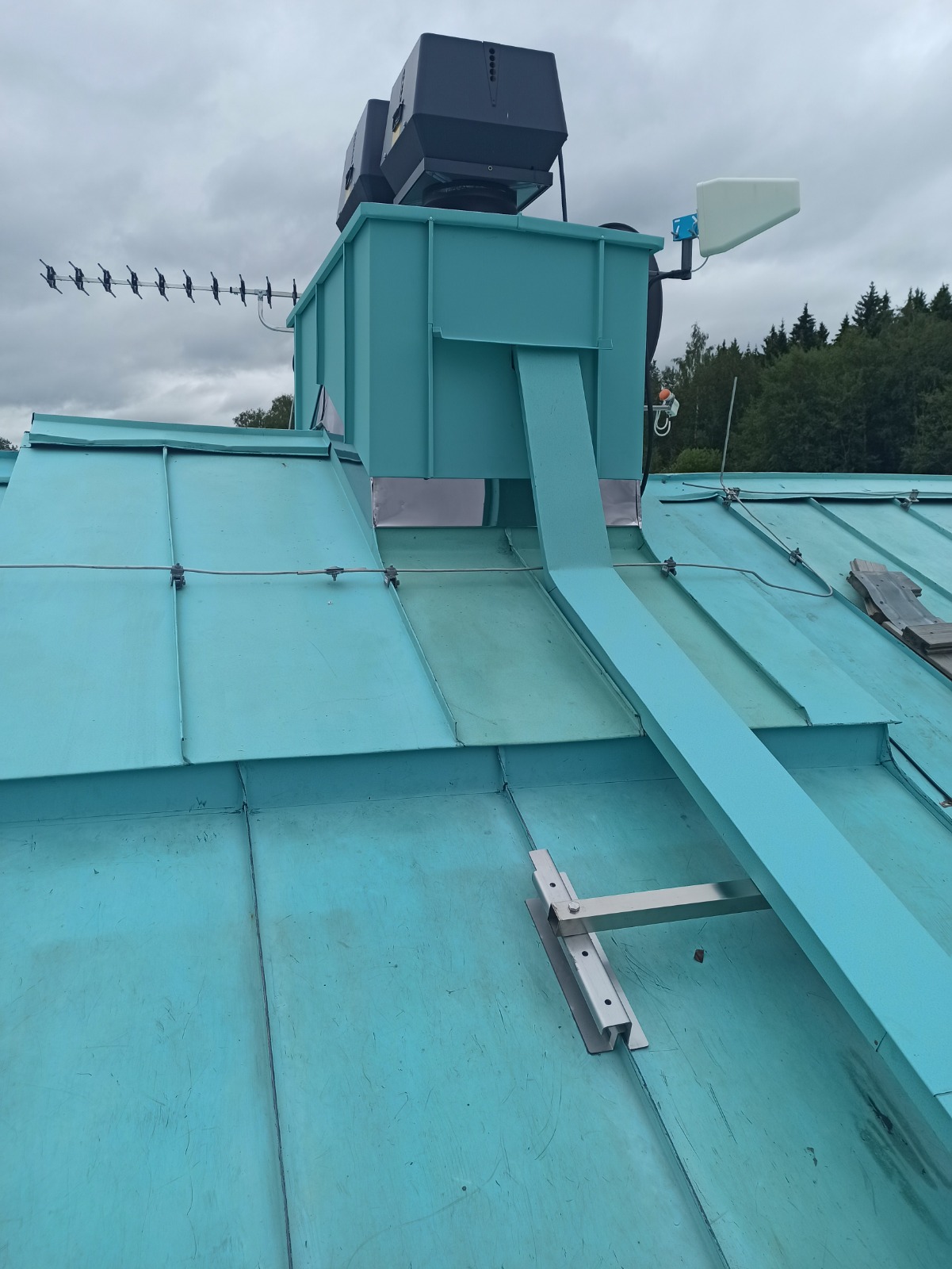

А есть примеры установки таких элементов?
Re: Установка оборудования на фальцевой кровле
Metallist писал(а): 23 ноя 2023, 09:38 А есть примеры установки таких элементов?
Фото пока не много.
Вот один из примеров.
Плюс опоры в том, что нержавейку можно применять на любой кровле. И красить тоже.
