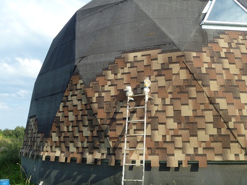

Интересная тема. Тут есть смысл говорить не только о кровельном материале, но и о всем конструктиве в целом.

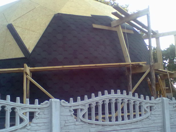

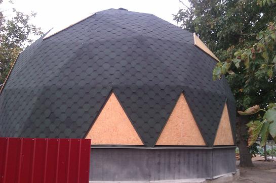

Что касается материала, то первое что приходит в голову это конечно битумная черепица...

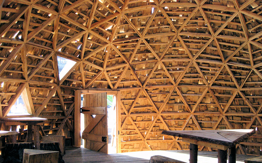

Вот кстати такие проекты тоже можно отнести к купольным:

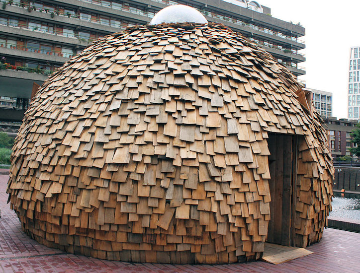

Сам интересовался этой темой. Вот несколько вариантов решений. По мне дранка выглядит лучше всего...
Re: Кровля купольного дома

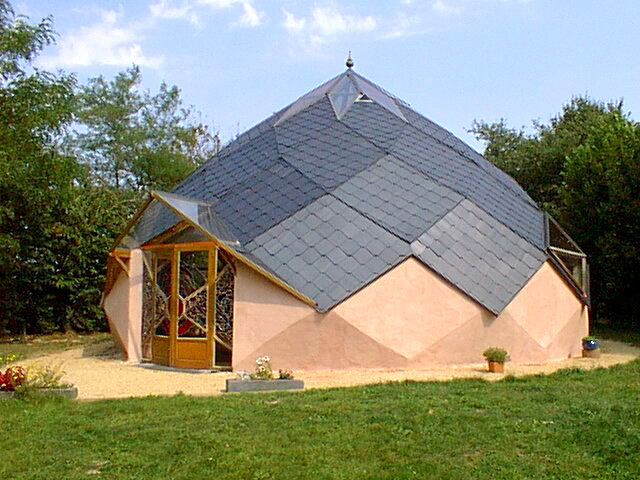

Вот еще варианты на геокупол. на мой взгляд лучше штучных элементов ничего не подойдет. Дранка, сланец, керамика и металлические ромбы.. Все остальное не надолго. Например у битумки на вертикальный плоскостях лепестки отклеиваются будь здоров!

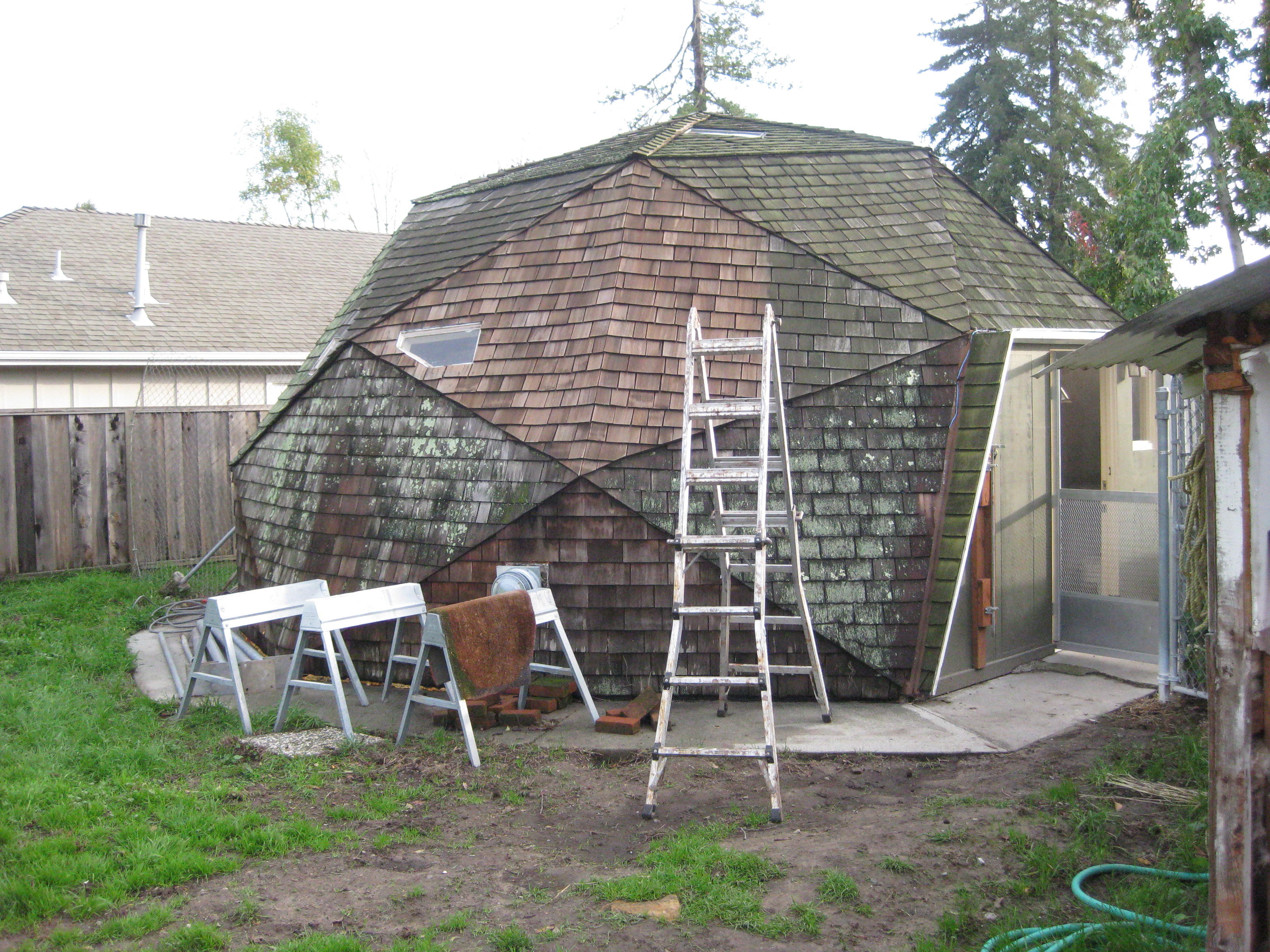

К вопросу выбора материала на шарики :lol:
Дранка дранке рознь. Вот такая фигня происходит с материалом, если не знаете что приобретаете.

Кировградец писал(а):К вопросу выбора материала на шарики :lol:
Интересно что это за порода дерева и сколько простоял домик, что так оброс!?
