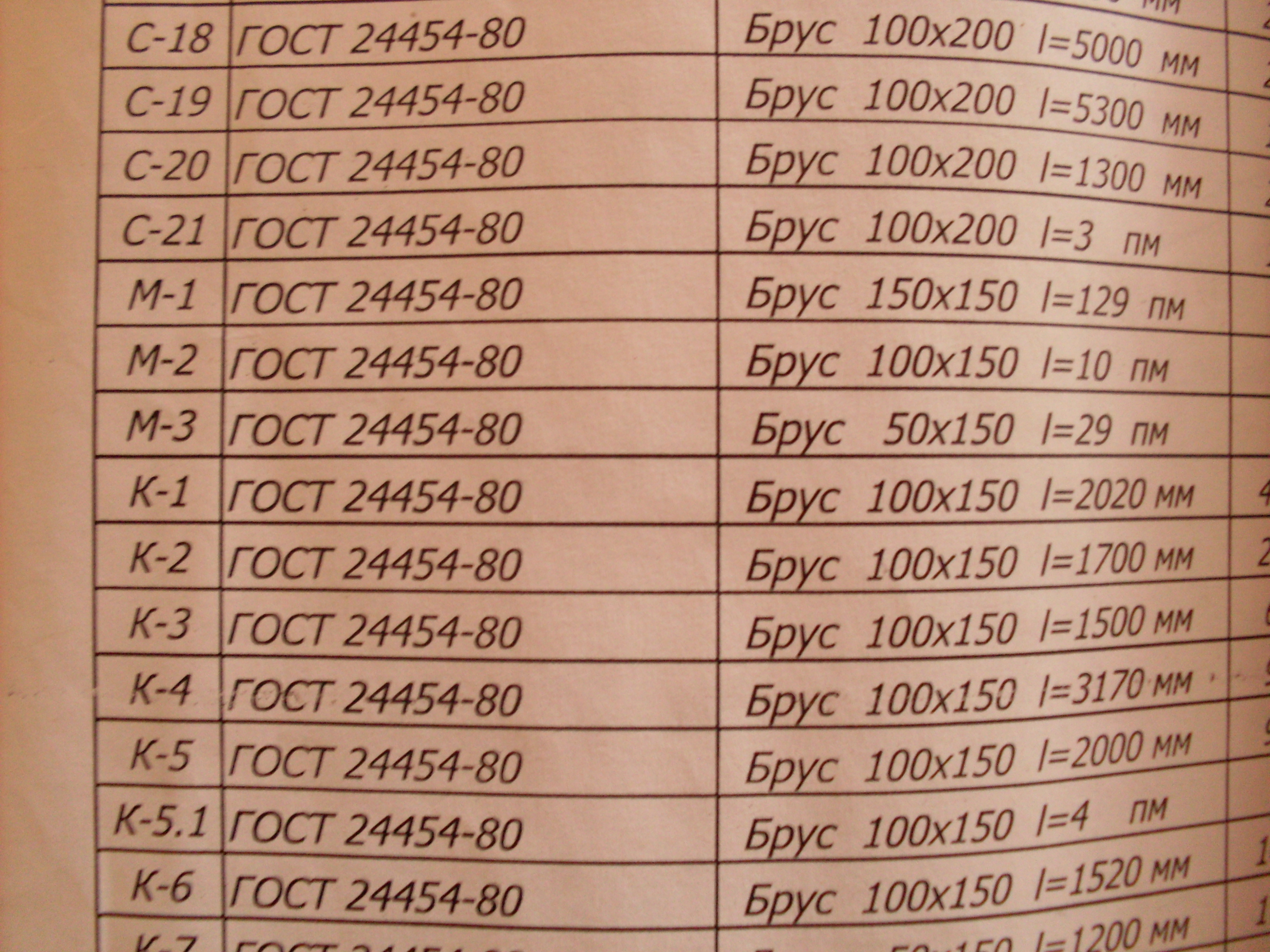

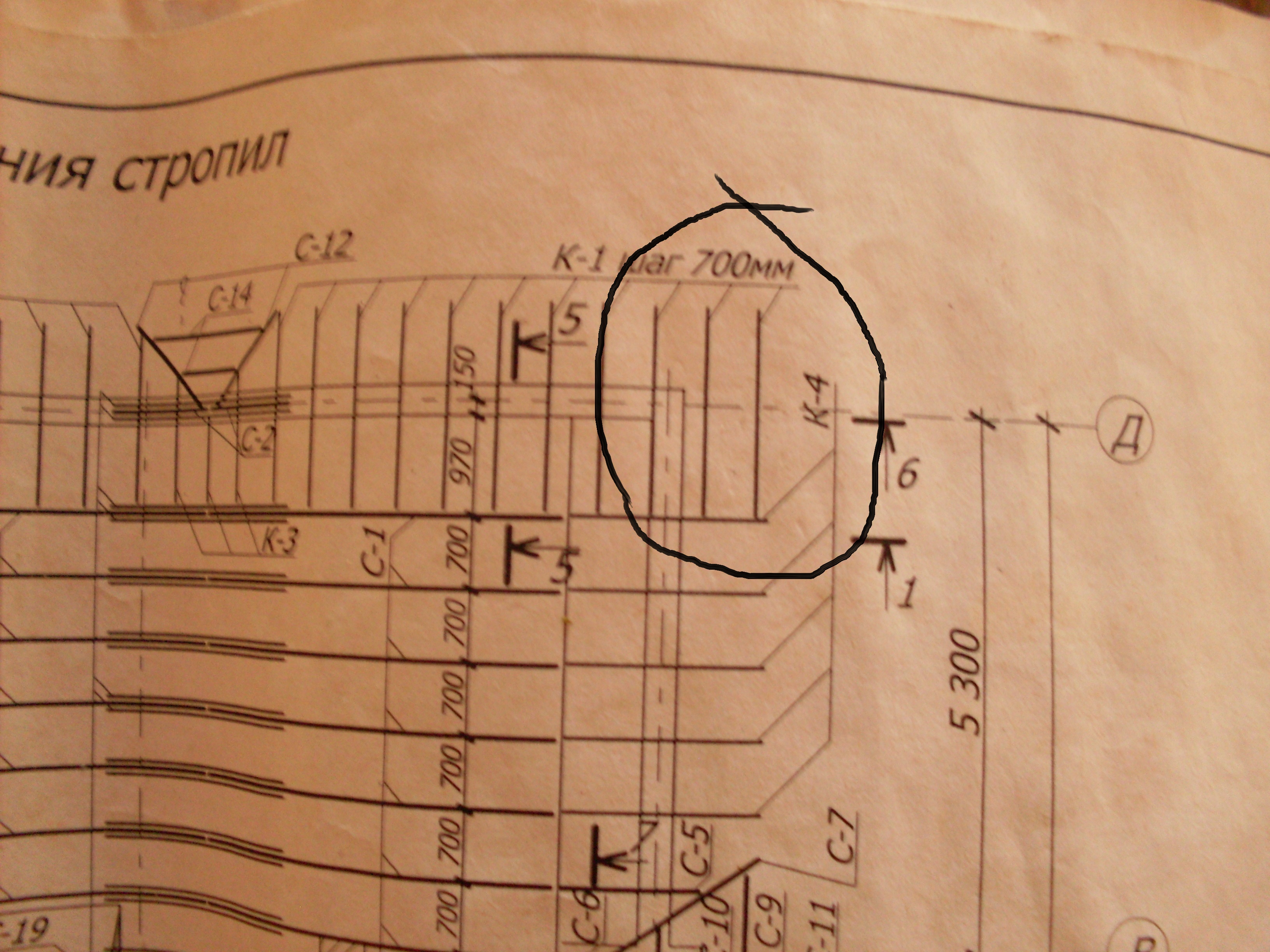

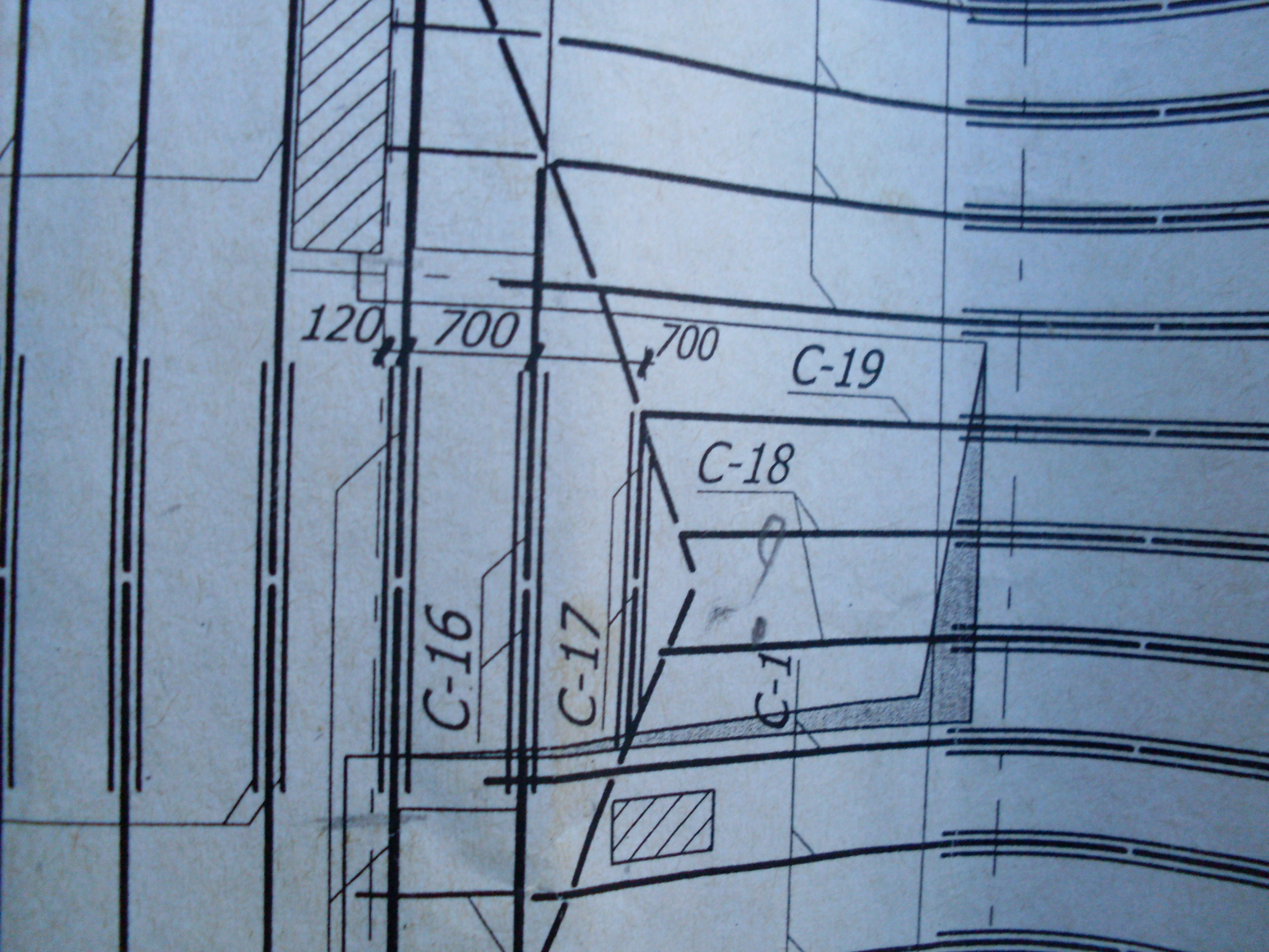

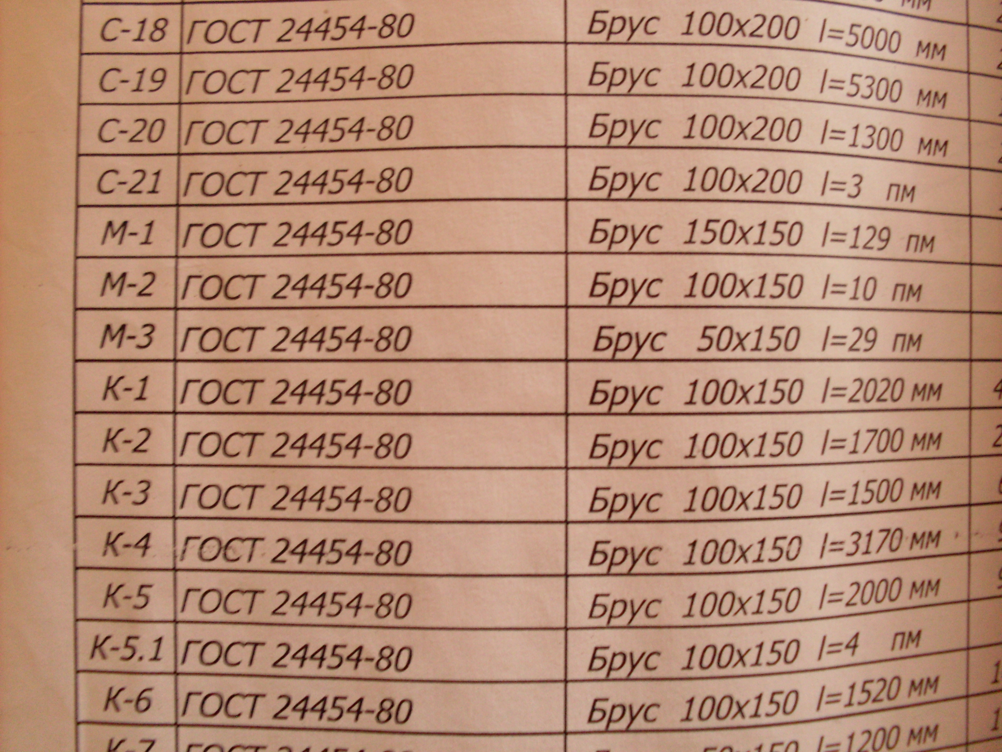

Обратите внимание в спецификации на размер бруса К1.

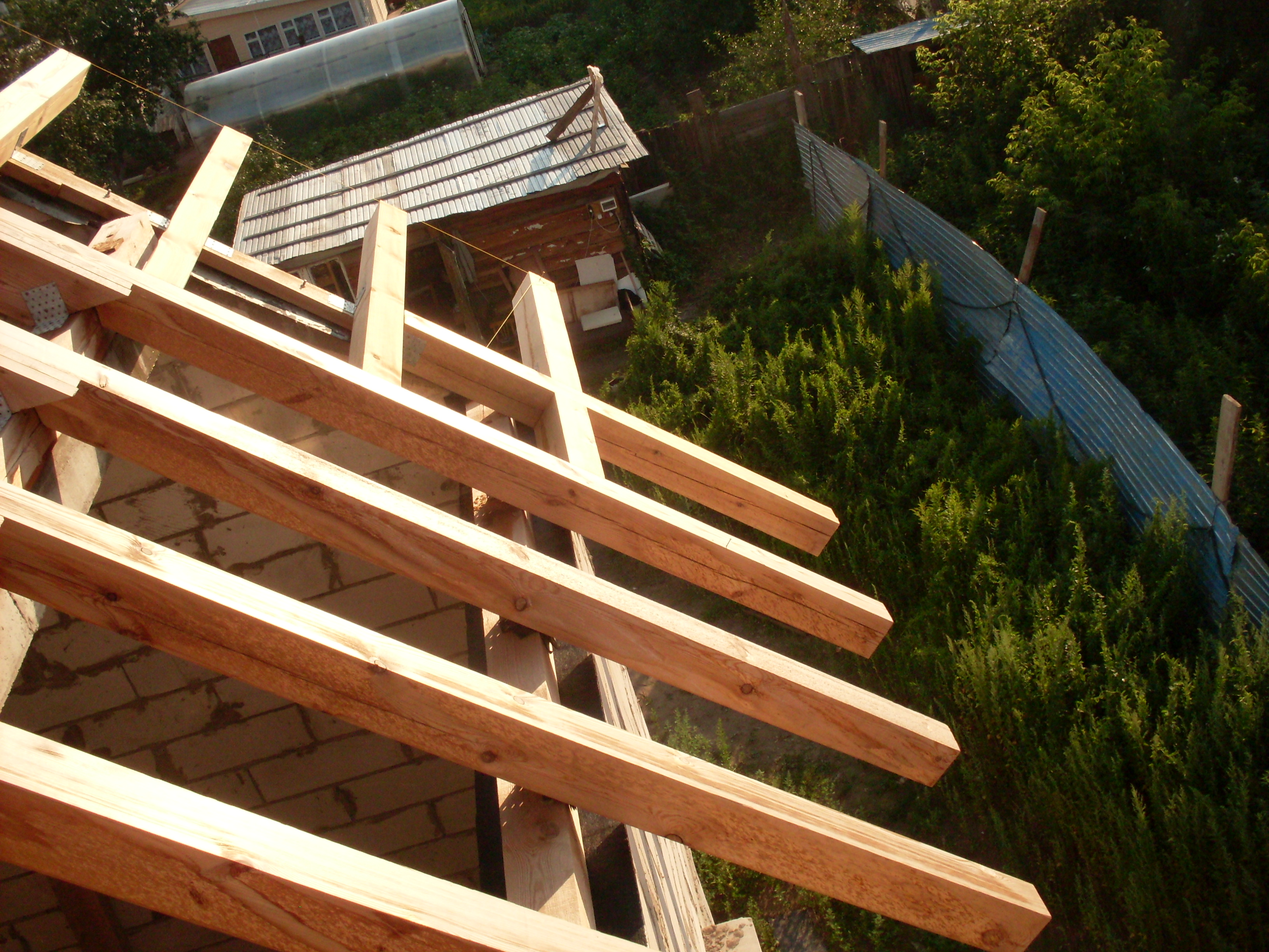

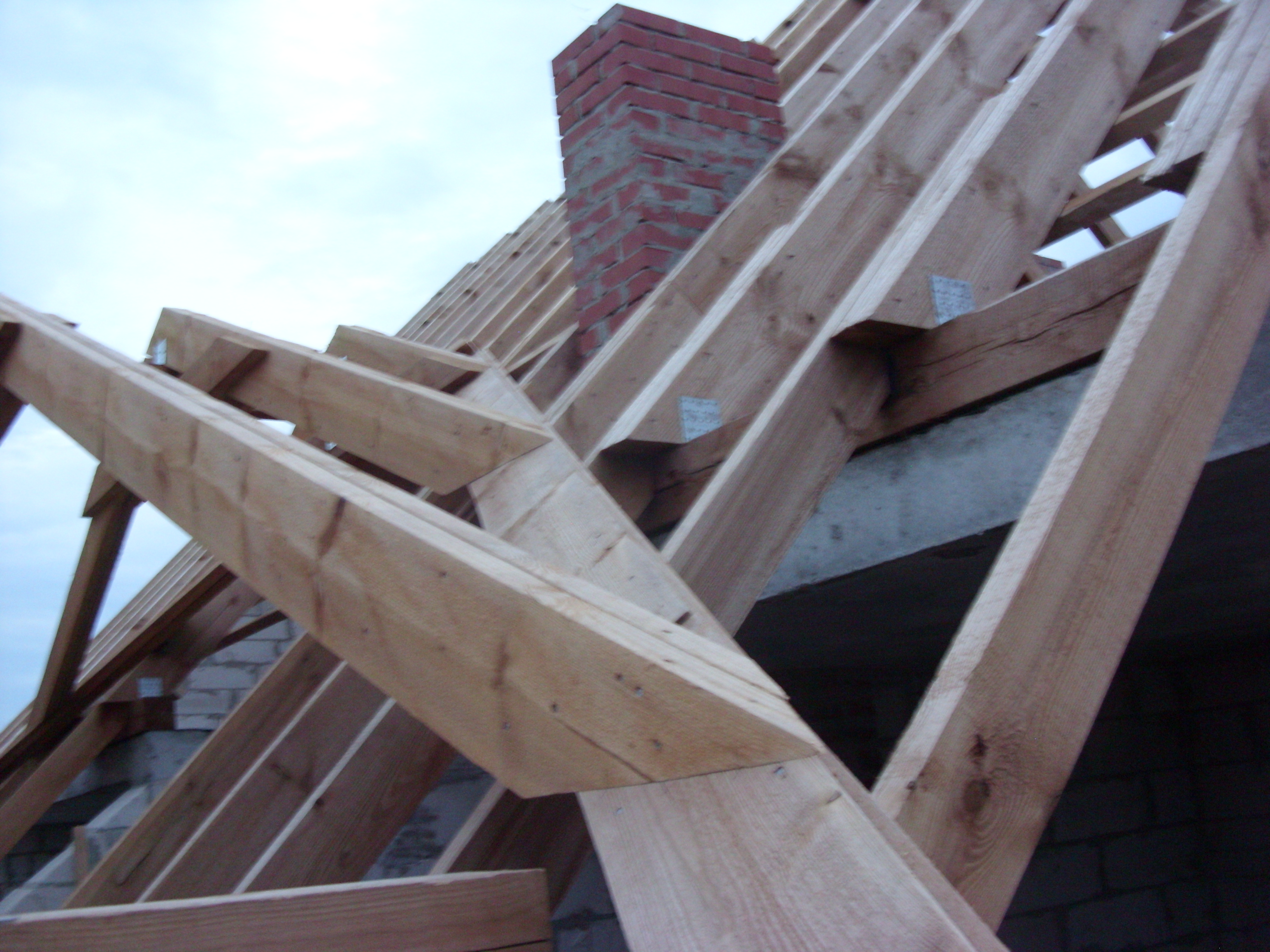

Мое решение. Облегчить угол карниза и сместить воронку водостока(по проекту она на краю)

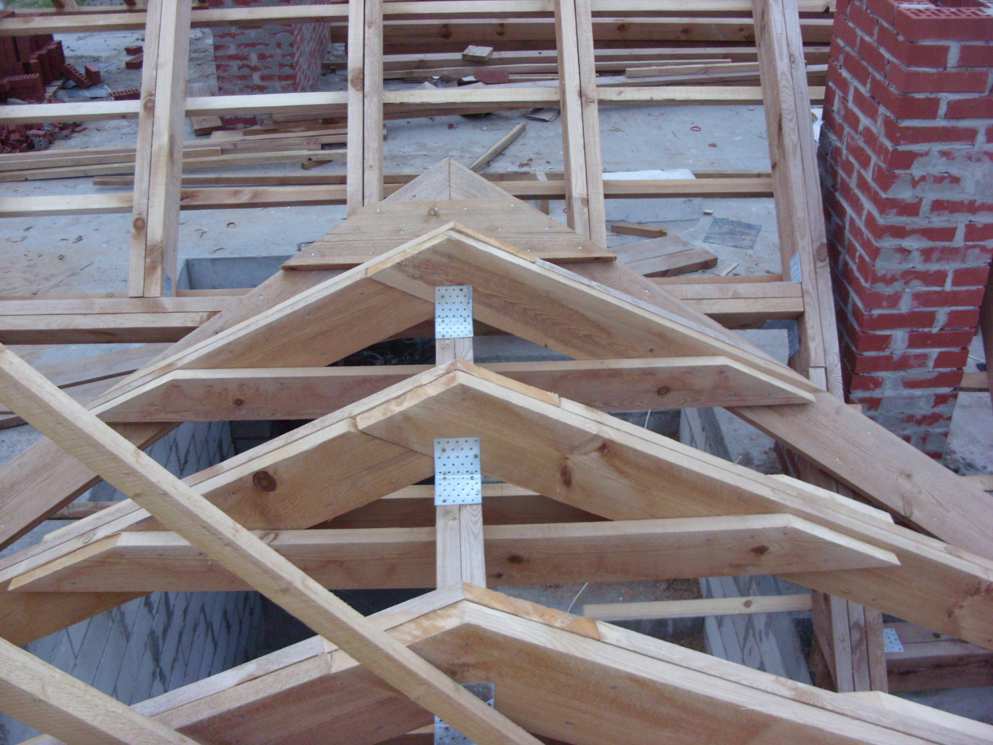

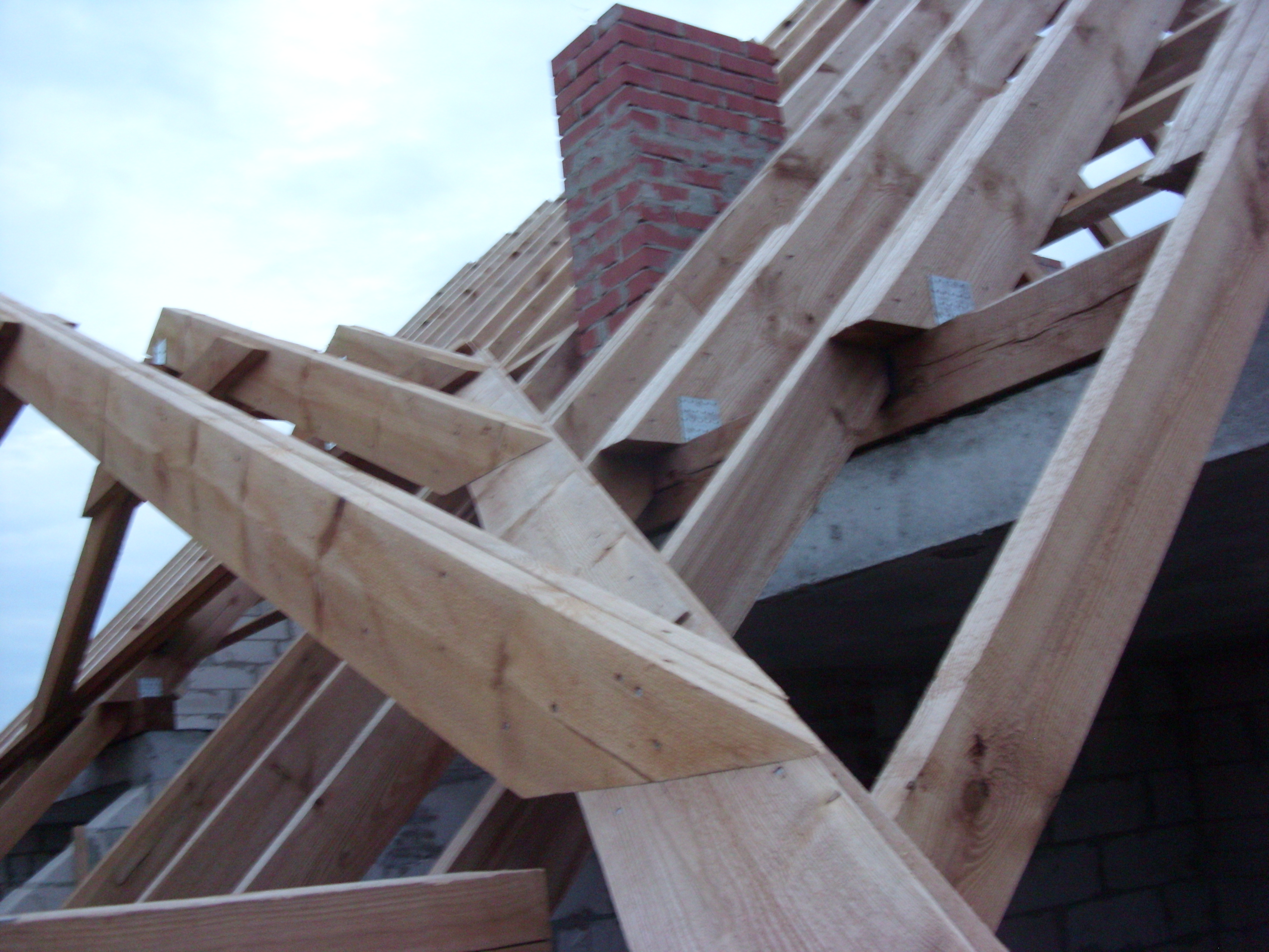

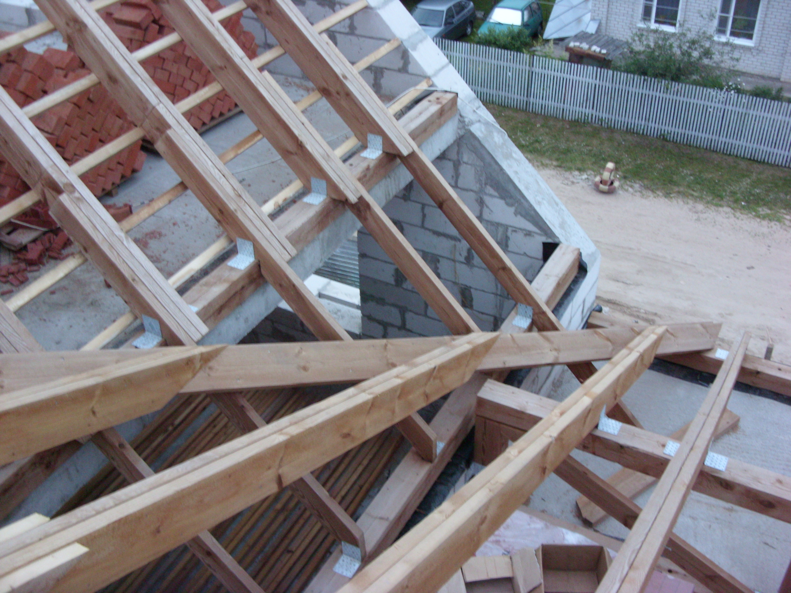

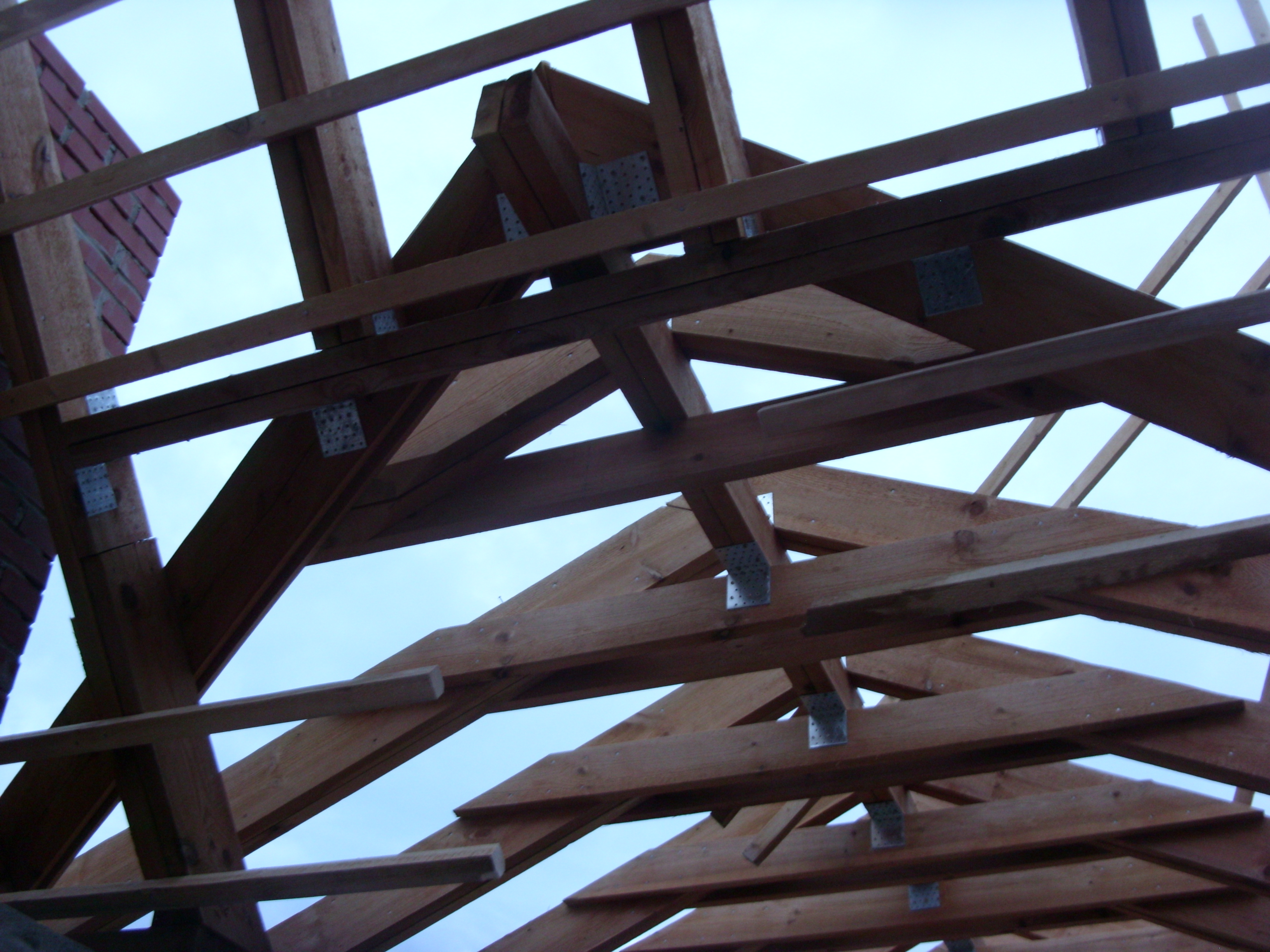

Слова архитектора (( " Ой. А я думал как же вы это сделаете((
на стык ендов опускается 3 четырехметровых стропила с одного ската , конек и стропилки второго. Плюс кровля и снеговая нагрузка. Снизу подпорок нет.
мое решение
мое решение

Ну и еще, если кому интересно устройство накладной ендовки.
