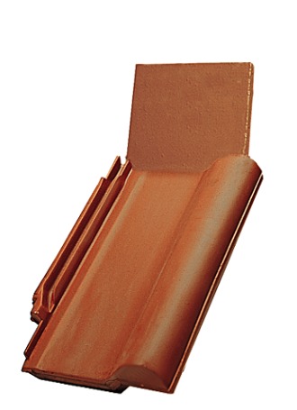

Эту специальную черепичку производят далеко не все предприятия.
Я знаю, что только небольшие заводы в Германии производят ее на заказ (Meyer-Holsen http://www.meyer-holsen.ru/tile/special, Jacobi, Nelskamp), т.к. уклон кровли необходимо задавать.
Малым заводам проще делать что-то нестандартное, а большие предприятия не связываются с этим, т.к. это достаточно хлопотное и дорогое удовольствие.
Тоже касается черепиц для карнизов и для смены уклона кровли.
На фото пример такой черепицы.

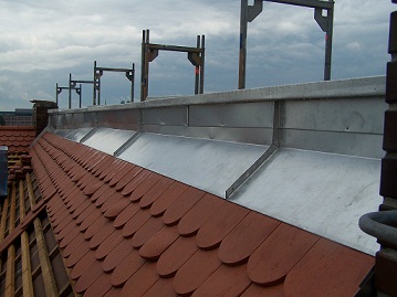

Если бы хоть РАЗ в жизни видел бы ровную стену примыкания - я бы согласился с Вами сразу. Но поскольку не видел... не могу согласится, что такое примыкание (кривое- и в горизонтали и/или в вертикали) может быть выполнено где то в Европе сделанными элементами - которые , в конечном итоге, будут стоять сами по себе, а стена сама по себе...
Вот это как пример....
Как наиболее ЛЕГКОЕ и ПРАКТИЧНОЕ/функциональное решение.
Я понимаю - мы легких путей не ищем... :roll:
