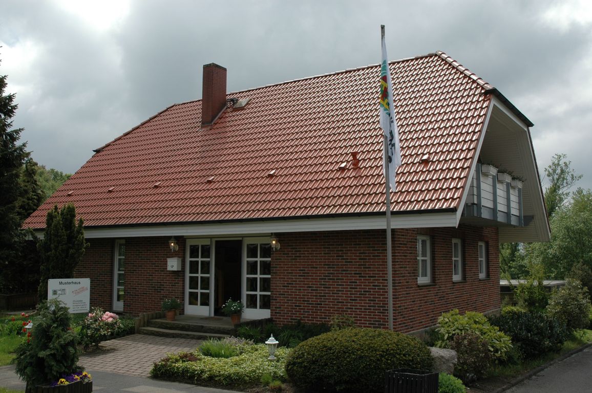

Строители, помогите мне пожалуйста. Вопросов накопилось очень много, на актуальный сейчас один, а точнее даже два. Дело в том, что я занимаюсь строительством дома - 2,5 этажа. Размер: 6,2 X 10,4. Подходит к завершающему этапу стройка 2-го этажа. Хочу сделать вальмовую крышу (трехскатную). Как лучше ее построить? Насколько необходимы окна?
Re: Вальмовая крыша!
Обычно вальмовую крышу делают, чтобы получить четыре ската и обойтись без фронтонов. Вы же хотите три ската (если не оговорились).
Такое тоже возможно, хоть вариант и малопопулярен. Попробую найти фото, которые Вам подойдут.
Правда для Вашего домика, учитывая его размеры, я бы рекомендовал либо двухскатку, либо две полувальмы.
На фото пример небольшой двухскатной кровли с полувальмами.

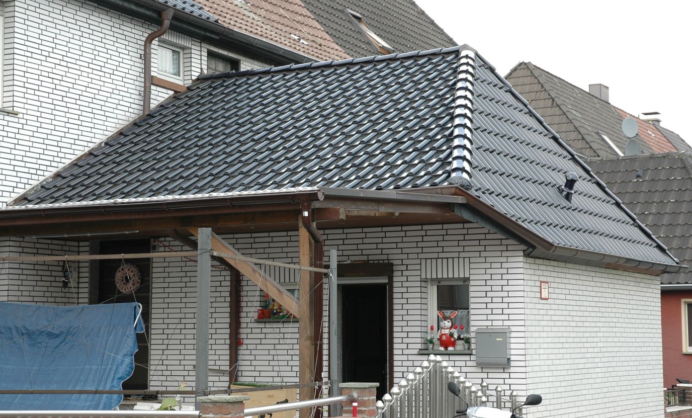

Вот пример кровли с одной вальмой. Конечно кровля неполноценная, а всего лишь пристройка.
Обычно такие трехскатки и бывают. Отдельностоящие кровли с тремя скатами пока не нашел.
Пристройка с тремя скатами.
