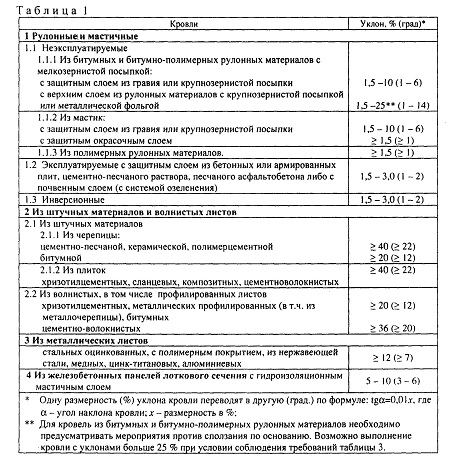

Существуют таблицы, в которых очень четко проговариваются критерии применения материалов. Т.е - металл - от.... до...
Шашка - от ... до... черепица, сланец, битумное ....о ( речь не идет о промышленных зданиях, где применение битумных рулонных материалов имеет смысл без всяких но..). Если Вас интересует такое - напишу. Но народ в кровельных кругах это все знает - но в основном не использует ( отговариваясь фразой- а мы заказчика предупредили, что так нельзя, и вообще - дополнительную пленку положили - не протечет ). А у нас и черепице и сланец и шашку из металла укладывают на нулевой уклон.... Заказчик сказал -ему так нравится !!!!
Ну вот если все делать правильно (проект только начинается и хочется получить лучшее)!
На что ориентироваться? речь идет о классической архитектуре.
и есть ли сравнительная таблица, где в зависимости от уклона и сложности рекомендуется тот или иной материал?
в нашем СНиП тоже присутствует.
