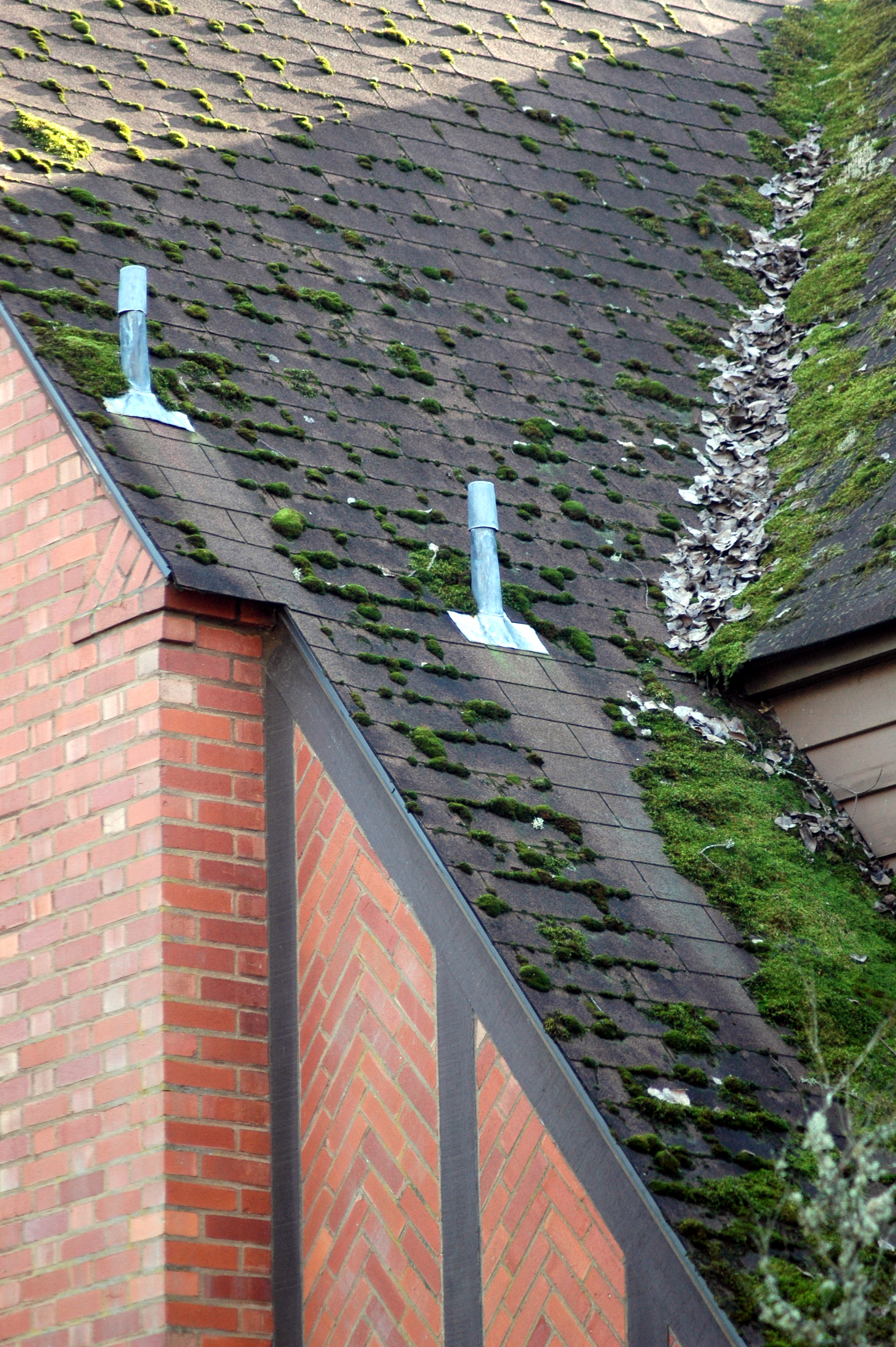

Эх не удержался. Но уж больно красивые кровли!
Чтобы битумке не обидно было рядом кровля с дранки.
roof_moss_under_tree_dsc_0136.jpg [ 4.82 Мб | Просмотров: 24747 ]
roof_moss_controled_by_flashings_dsc_0142.jpg [ 4.7 Мб | Просмотров: 24747 ]
roof_moss_on_wood_roof_dsc_0164.jpg [ 3.49 Мб | Просмотров: 24747 ]
roof_moss_buildup_on_ends_dsc_0147.jpg [ 3.4 Мб | Просмотров: 24747 ]

Ну так это уже фактически живая кровля.
Многие такие специально устраивают, вот только стоимость на порядок выше. А у тут по сути подарок природы. :lol:
