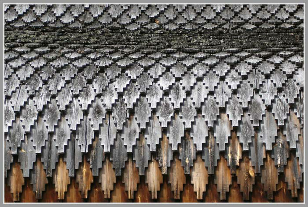

Кто подскажет, что за черепичка в Москве на кремлевских башнях лежит?
Такую форму нигде не встретил...

Эта керамическая черепичка типа Лемех.
По форме имитирует именно деревянный лемех.
Такую керамику могут произвести пока всего 2 завода в Европе - Тондах и Майер-Хольсен.
