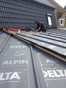

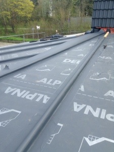

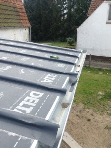

Re: DELTA-ALPINA мембрана для пологих скатов
Несколько свежих фото объекта с DELTA-ALPINA
