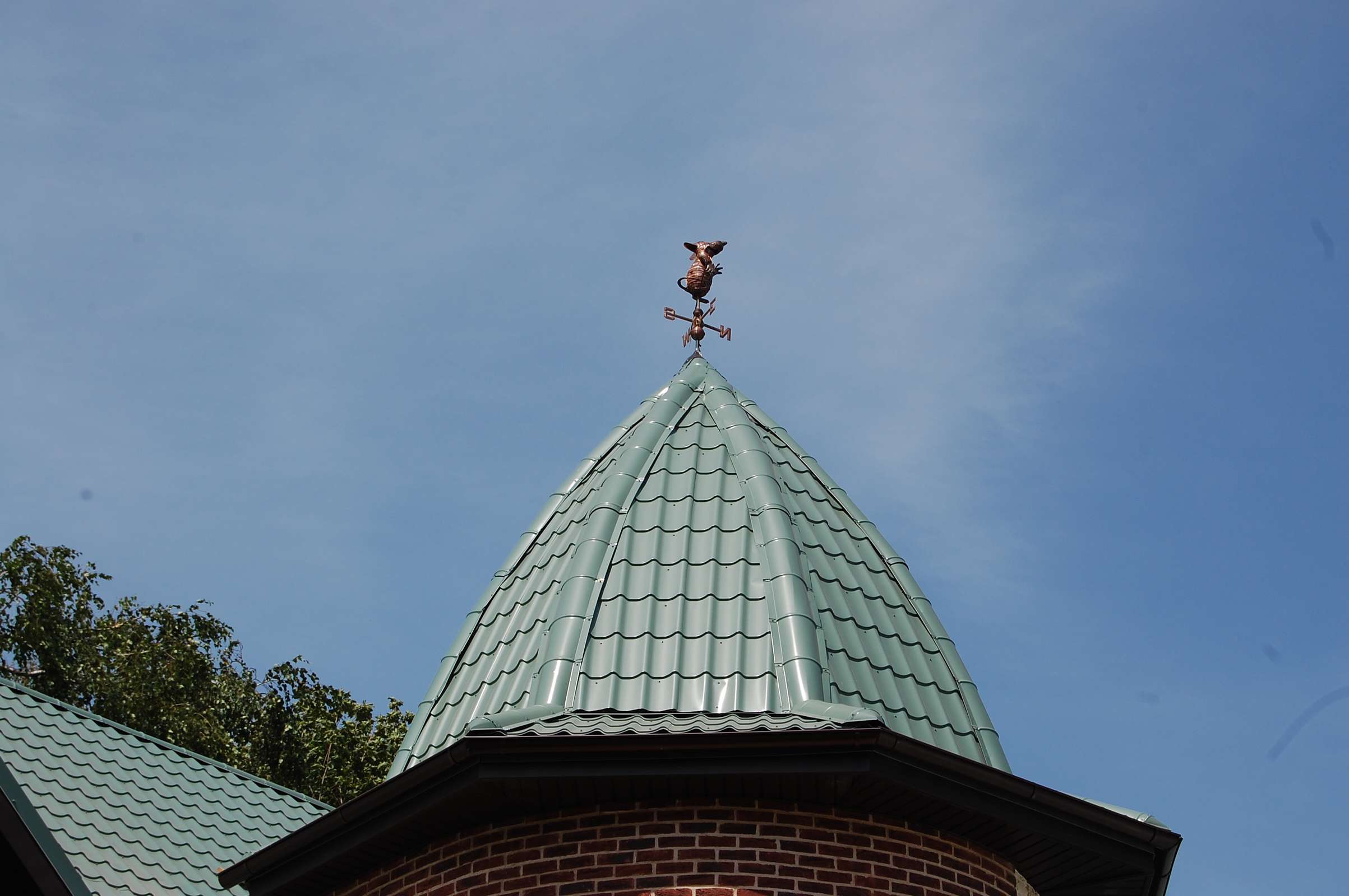

Вот похожая форма, гидроизоляция Delta Vent S.
По хорошему, закрывать такие вещи, надо по фальцевой технологии, у нас это было настойчивое желание заказчика.
3.jpg [ 555.15 Кб | Просмотров: 19069 ]
2.jpg [ 191.27 Кб | Просмотров: 19069 ]
1.jpg [ 617.97 Кб | Просмотров: 19069 ]

Спасибо за ответ. Можно по подробнее. Насколько я понял пленку по всему куполу прям на ОСП и сразу мет.череп. без контррейки и обрешотки, только на юбке поднять на обрешотку с контррейкой. Пленка у нас есть под именем Евробарер 1400. В каком именно месте надо уплотнительную ленту и какие функции она выполняет?
На фотках как бы вентиляции не видно или я ошибаюсь. Можно варианты выполнения витиляции. Спасибо!
В местах (на фото) под коньками и металочерепицей есть дополнительные меры или только пленка?
Ещё раз спасибо за ответы!!!

Обрешётка и контробрешётка - обязательны.
Лента: http://www.doerken.de/bvf-ru/produkte/d ... umband.php
Вентиляция кровли выполняется через специальные вентиляционные рулоны конька/хребта http://www.doerken.de/bvf-ru/produkte/d ... t_roll.php

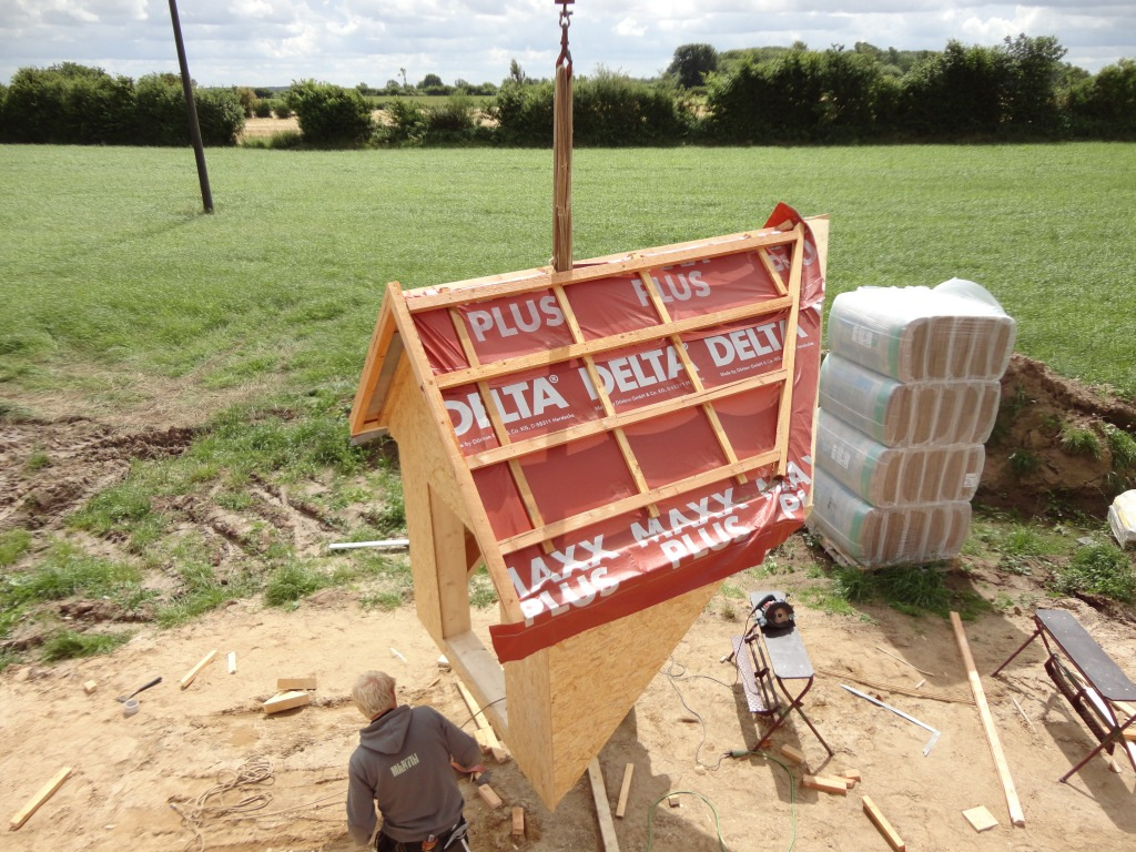

Несколько фото с немецких строек
DELTA-MAXX (2).jpg [ 348.95 Кб | Просмотров: 17896 ]
DELTA-MAXX PLUS_1.JPG [ 313.68 Кб | Просмотров: 17896 ]
DELTA-MAXX PLUS_4.JPG [ 272.53 Кб | Просмотров: 17896 ]
DELTA-MAXX PLUS_10.jpg [ 377.93 Кб | Просмотров: 17896 ]
DELTA-MAXX PLUS_11.jpg [ 310.45 Кб | Просмотров: 17896 ]
DELTA-MAXX PLUS_12.jpg [ 303.63 Кб | Просмотров: 17896 ]
