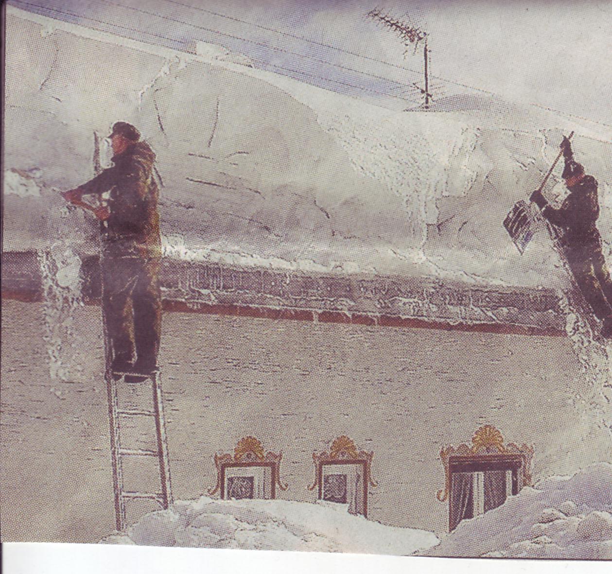

Плотность снега разная - от 30 до 800 кг/куб.м.
В зависимости от конфигурации кровли в отдельных ее частях модет скапливаться очень тяжелый (мокры) снег илил вообще лед. И тогда все стандарты будут превышены в разы.
Re: Расчет снеговой нагрузки
Мастерок писал(а):Плотность снега разная - от 30 до 800 кг/куб.м.
вода аморфна.
Ты наливаешь воду в чашку - она становится чашкой, Ты наливаешь воду в бутылку - она становится бутылкой, Ты наливаешь воду в чайник - она становится чайником, Вода может течь, а может крушить.
Снег - это не более , чем одна из форм воды. Еще есть фирн, есть лед. Лед также имеет разные варианты , а от этого меняется его плотность.
http://www.otto-lehmann-gmbh.de/bauarti ... /index.php
через этот адрес пока только по немецки можно произвести расчет необходимого количества "ниток" снегозадержания, количества элементов крепления для черепичной или металлической кровли, трубчатой или "заборного" типа.
