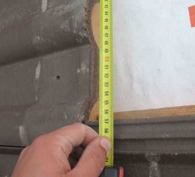

3. Нахлест черепицы на желобок ендовы превышает допустимое значение и составляет 17 см.
Вывод: при таком нахлесте на желобок ендовы черепицы, черепица будет подвержена разрушению под воздействием снеговых нагрузок.
