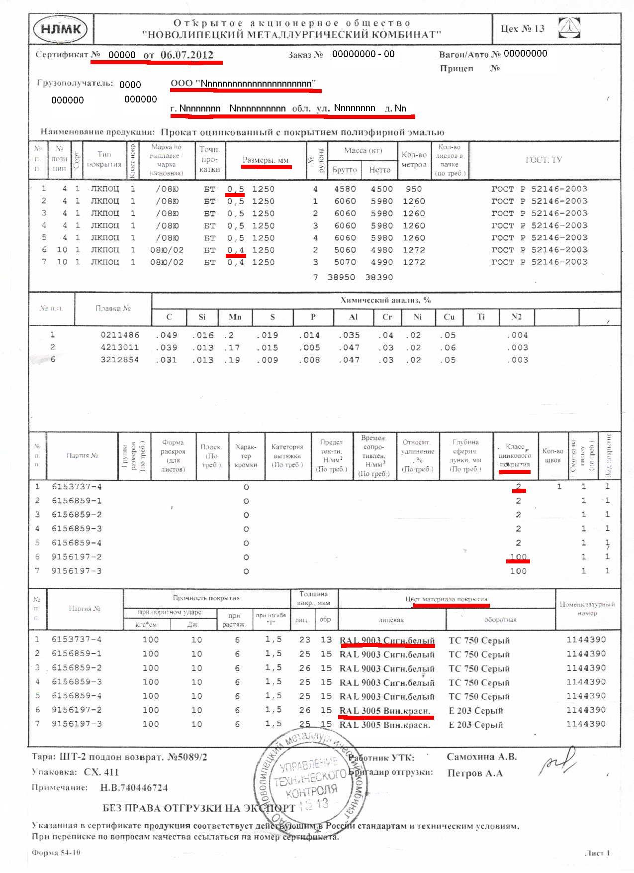

“Предъявите паспорт или клейма ставить некуда”
Разбираемся с сертификатом, узнаем о маркировке
Сертификат поможет дать ответы на вышеописанные вопросы. В сертификате указывается толщина стального проката, класс оцинковки, марка и цвет полимерного покрытия. Ниже приведена копия сертификата, выданного Новолипецким Металлургическим Комбинатом.
Для наглядности, красным подчеркнута необходимая информация – номер и дата выдачи сертификата, наименование и адрес получателя стального проката, толщина проката (в графе размеры), класс цинкового покрытия, цвет полимерного покрытия.
Если мы покупаем в 2012 году металлочерепицу или профлист 0,4 мм толщиной с цинковым покрытием 100 г/м2 и полимерным покрытием полиэстер вино-красного цвета, либо 0,5 мм толщиной с цинковым покрытием 2-го класса от 140 г/м2 и полимерным покрытием полиэстер белого цвета, и нам показывают такой сертификат, то с большой долей вероятности мы получаем именно то, что покупаем. Если же мы покупаем нечто иное, либо сертификат старый (более 1,5 лет), следовательно, нас осознанно, либо неосознанно вводят в заблуждение (продавец может перепутать сертификаты или просто не разбираться в продукции).
Сертификаты на импортное сырье несколько отличаются по форме, но разобраться в них можно по аналогии с представленным образцом.
Качественная продукция, как правило, маркируется производителем с обратной стороны листа. Маркировка наносится с определенным шагом, поэтому при заказе промаркированными могут оказаться не все листы, но большинство будет промаркировано. Низкокачественный товар сознательно не маркируется - производителям не выгодно афишировать факты подобного производства. Посмотрите маркировку или спросите продавца о маркировке листа. Маркировка – гарантия качества. В качестве примера - маркированная продукция известной финской фирмы Ruukki – надпись "Ruukki Original Quality" с обратной стороны листа.
Маркируется не только сырье. Надежные производители металлочерепицы тоже маркируют свою продукцию, декларируя тем самым свою ответственность за высокое качество продукции и достоверность ее характеристик.
