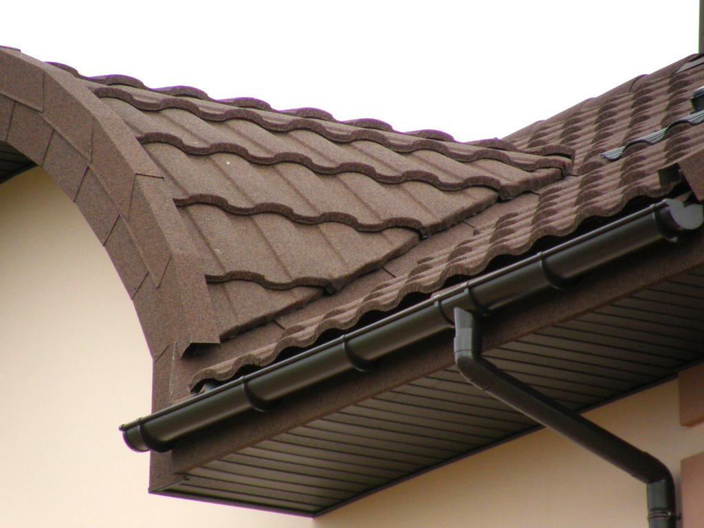

В качестве материала хочу использовать браасовскую черепицу. Два окошка шириной 2,4 метра, а высотой 1,5 м.
Реально ли это выполнить?
Сообщения: 270
Re: Какие есть виды слуховых окон?
Mashik писал(а): В качестве материала хочу использовать браасовскую черепицу. Два окошка шириной 2,4 метра, а высотой 1,5 м.
Почему же не реально. Думаю вполне возможно. На примере умудрились арку (схожую с Вашей по размеру) метротайлом закрыть. Черепицей проще должно быть.
Не забудьте только про хорошую гидроизоляцию, т.к. ближе к коньку выйдете на нулевой уклон кровли.
