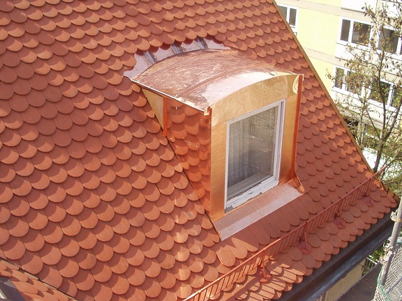

Медный фальц для уклонов менее 20 градусов и керамическая черепица для бОльших углов наклона.
позволите добавить ? под каждой буквой сверху подпишусь, только конкретизирую керамическую черепицу - " бобровый хвост".
P1010018 (2)kl.jpg [ 133.57 Кб | Просмотров: 17548 ]
Бибер это конечно королева черепиц. Но вот угол для него лучше от 30 градусов применять.
Владимир, а откуда такая любовь к биберу?
Андрей, мне же по жизни пришлось со всякой черепицей поработать - эта, как кровельный материал , была самой красивой и крыша максимально качественной получалась. Да к тому же и по ремонту много ходили - на крышах которым по 40 , 50 лет. Великолепно стоит, легко ( и что очень важно - немного) заменяется. Хотя и попадалась " не дожаренная" - рассыпалась в труху. Но это более современная - то ли новые заводы, то ли на старых нарушение технологии при обжиге.
