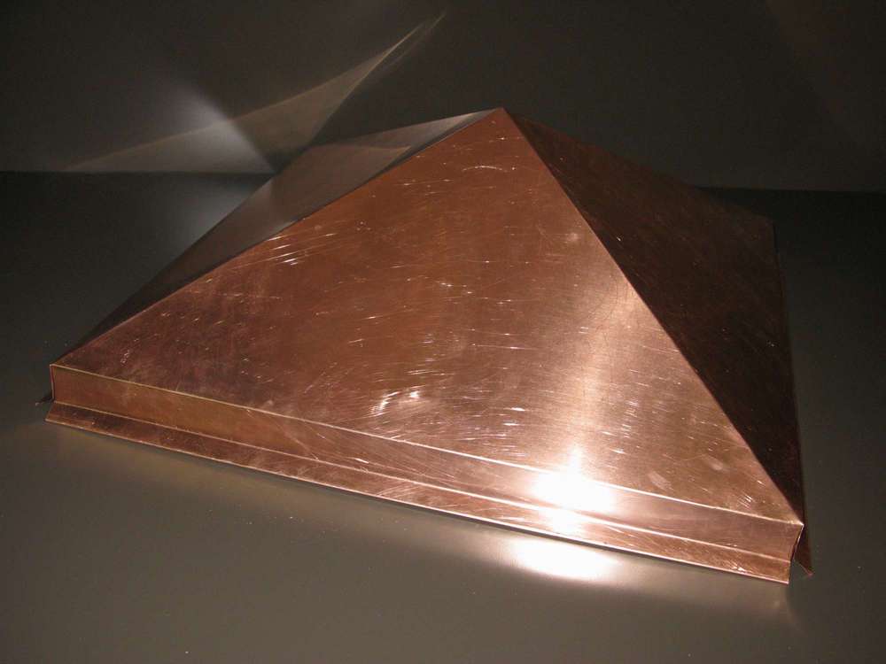

А кто-нибудь может подсказать как лучше выполнить уголок основания у колпака, чтобы красивше было?
SDD1202.jpg [ 158.65 Кб | Просмотров: 31686 ]
 Заголовок сообщения: Re: Колпак на столбы
Новое сообщениеДобавлено: 12 авг 2011, 10:53
Сообщения: 56
можно собрать на фальц и зарезанных углов нет. Отгибка как единое целое будет смотреться.
